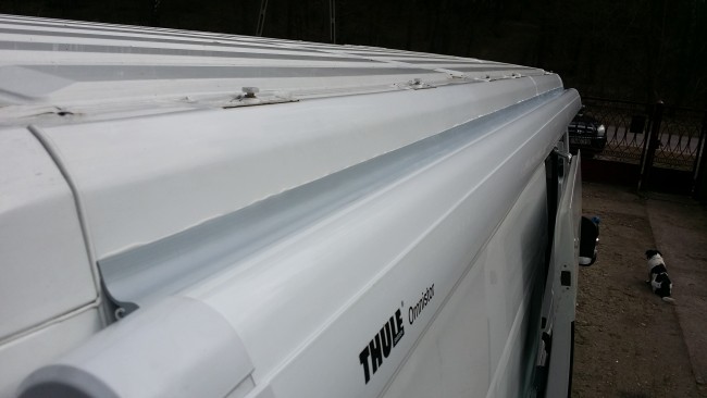

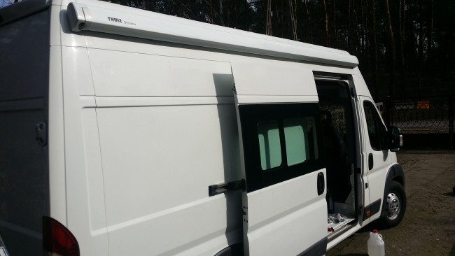

W tzw. międzyczasie ogarnąłem markizę i mocowania podpór na aucie.
Do markizy pociągnąłem także przewód, który będzie zasilał docelowo oświetlenie w postaci taśmy led.
Jutro montaż oryginalnej uszczelki Thule pomiędzy autem a markizą, ponieważ jest lekka "japa". Niektórzy uszczelniają to klejem, ja zdecydowałem się na oryginalną uszczelkę.
Sorry za pier...nik, ale sami rozumiecie ;) .
W tle mały pomagier, czyli klucz płasko oczkowy 8 przyklejony taśmą malarską.
Przed montażem uszczelki polecam sprawdzić który typ uszczelki będzie pasował do naszej markizy, gdyż są 2 rodzaje.

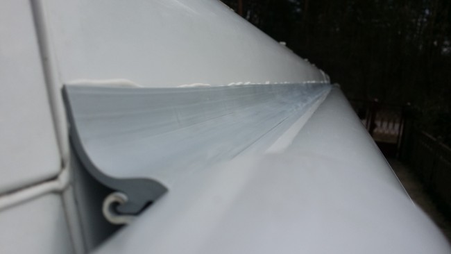

Dokupiłem dzisiaj listwę uszczelniającą pomiędzy auto a markizę.
Nie wiem czy dobrze zrobiłem, ale pod listwę zapobiegawczo dałem cieniutko Sika 710 i podociskałem delikatnie paluchem, żeby masa się rozeszła.
Starałem się, aby minimalnie powychodziła ponad listwę.
Myślicie aby zostawić, czy przemyć do równa nitrem?

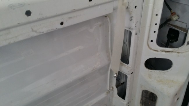

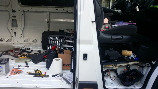

Poprowadziłem też wiązkę od mechanizmu drzwi bocznych. Całość za radą kolegi raven22 przechodzi ze słupka "C" do słupka "B". Tam umieściłem całą wiązkę wraz z centralką.
U mnie sygnał dźwiękowy otwarcia drzwi daje o sobie znać 10-cio krotnie. Później milknie. Uff😥.

Norbertp83 napisał/a:
Ja bym to trochę podrównał - ale ja jestem esteta ;)

Ja bym to wyrównał

Sikalastomer jast lepki i zaraz brud się przyklei. Równaj tak żeby nie było widać kleju.

Co za barachło ten uszczelniacz :evil: ! Roboty sobie tylko narobiłem :gwm .

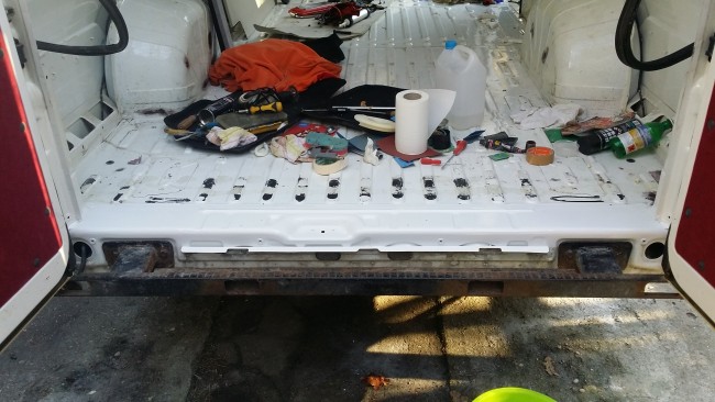

Trudno. W poniedziałek podejdę do tego jeszcze raz. Dzisiaj mocno podirytowany łatwością obróbki tego dziadostwa zająłem się nakładką tylnej belki i progiem załadunkowym.
Miałem go nie ruszać, ale jak już robić to robić.

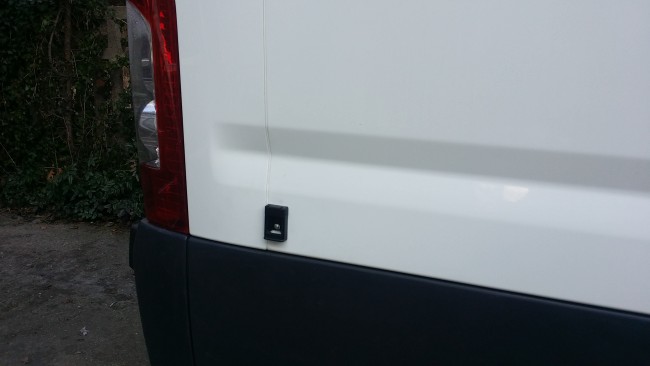

Nakładka poklejona metodą chałupniczą. Grunt, że spaw spełnia swoją rolę i trzyma się dobrze.

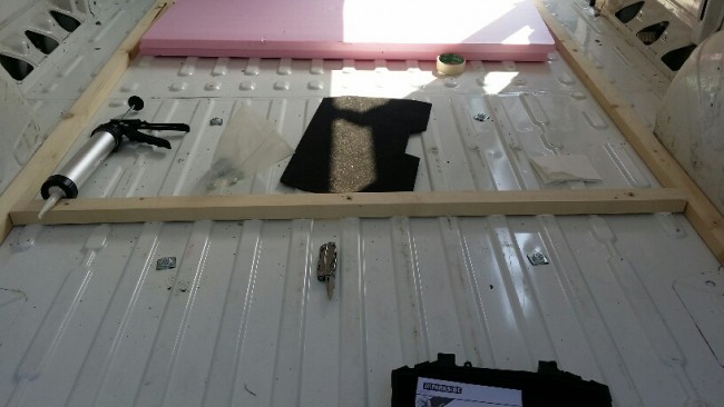

Za izolację podłogi posłuży więc styrodur Austrotherm XPS (polistyren ekstrudowany) 6 cm z krawędziami zakładkowymi dla zmniejszenia mostków termicznych.
Listwy na podłodze (30x40 mm) będą mocowaniem sklejki jak i punktami montażowymi dołów ścianek meblowych jak i ścian łazienki. Pozostało jutro zabezpieczyć Vidaron'em i można kłaść podłogę.

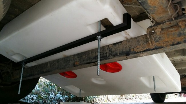

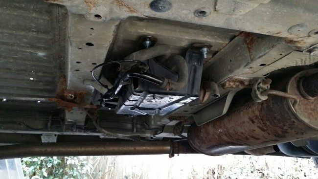

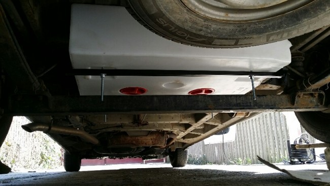

W międzyczasie pod spodem zagościł zbiornik wody brudnej i "mokre" Webasto.

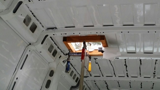

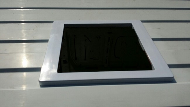

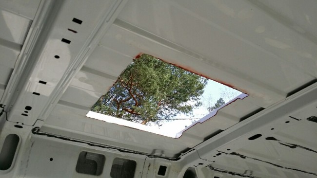

Wyciąłem też otwór pod okno w łazience, skręciłem ramiak sosnowy, zabezpieczyłem i przykleiłem do dachu, więc też jutro montaż okna.

Jak jeszcze nie podłączyłeś zbiornika i webasta to ogarnij jeszcze podłogę z tej rdzy, bo później będzie trudniej tam dojść. Podkładki na podłodze od śrub zbiornika daj większe/dłuższe/grubsze, to jest cienka blacha i przy pełnym zbiorniku będzie pracowała. Z czasem wokół otworów mogą powstać pęknięcia, ten ciężar należy rozłożyć na większą powierzchnię.
Norbertp83
Twój sprzęt: Citroen Jumper L4H3 3.0HDI
Nazwa załogi: Family Team
Dołączył: 10 Gru 2018
Piwa: 7/2
Skąd: Żyrardów
Wysłany: 2019-04-07, 23:21
wlodo napisał/a:
Tak, muszę miejscami ogarnąć, ale w rzeczywistości na prawdę nie wygląda źle. Nie wiem dlaczego zdjęcie aż tak tą rudą sz...tę uwypukla ;) .
wlodo napisał/a:
Kuźwa :shock: . Obawiam się, że jest już amen :gwm . Podkładka największa jaką znalazłem pod gwint 10.
Nie dość, że podkleiłem taśmą uszczelniającą, to jeszcze zapaćkałem spód podkładki jak i nakrętkę z wierzchu siką 252. Tak dla pewności, że w razie W szpilka się nie wykręci jak będę grzebał przy zbiorniku.
Myślę, że już po ptokach.
Pozostało mi chyba pamiętać, że 50% napełnienia = zrzut :) .
Plus taki, że wpasowałem go tak, że nie ma ruchu wzdłużnego, zaś belki mocujące nie pozwalają na ruchy poprzeczne.

wlodo napisał/a:
O matko... ja mam na nitonakretkach z nierdzewki... muszę sobie to na zderzaku napisać, będą wszyscy trzymać dystans :haha:
A tak serio to domniemujesz czy z autopsji? bo to tylko ze 30 kg na śrubę... też nierdzewna... dynamicznie trochę więcej...
...ale gruchnie🤣
R.
wlodo
Nazwa załogi: wlodo
Dołączył: 20 Sie 2014
Piwa: 39/42
Skąd: Witaszyce
Wysłany: 2019-04-08, 00:36
I jedno i drugie, wyobraźnia i obserwacje...
Nie musimy szukać daleko przykładów, wszystkie tylne drzwi w trojaczkach są popękane na śrubach zawiasów. I dopiero to podpowiedziało projektantom, że należ tam dać kawałek drugiej blaszki, a wystarczyło przewidzieć/policzyć.. itp.. :szeroki_usmiech Waga na śrubę nie istotna, liczy się amplituda i czas.
Co nie znaczy, że tom się będzie coś dziać, nie jest to poparte obliczeniami, to tylko dmuchanie na zimne, bo pod podłogą i nie widoczne.
