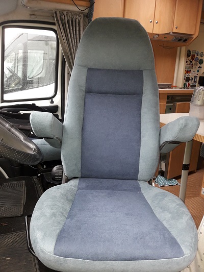

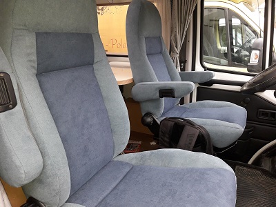

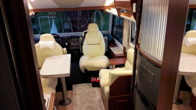

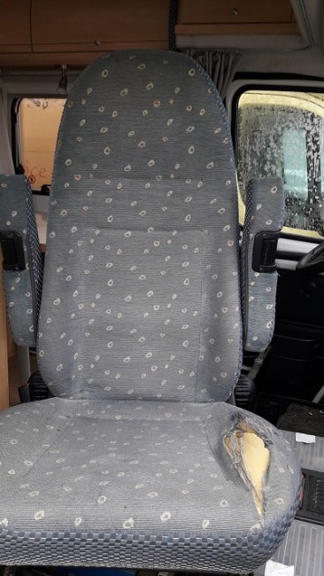

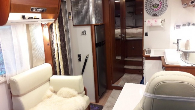

Wczoraj odebrałem od naszego forumowego kolegi Andrzej'a 73 po wymianie prującej sie tapicerki fotele kapitana i pierwszego oficera ...........
Dzisiaj zamontowałem je w kamperze :mrgreen:
Tak sie spieszyłem ,że zamieniłem je.....miejscami i w drodze do naszego kolejnego forumowego kolegi Makdrajwera ..........musiałem pas przywiązać do fotela :haha:
Kamperek pojechał na wiosenny przegląd mechaniczny :ok
Nowy po wymianie tapicerki
Plik ściągnięto 1059 raz(y) 117,51 KB
Nowe fotele kapitana i pierwszego oficera
Plik ściągnięto 1059 raz(y) 70,37 KB
Stary rozpadający się fotel
Plik ściągnięto 0 raz(y) 165,48 KB

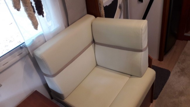

Ja bawiłem się w tapicera. Stosując innowacyjną technologię zaginania, rzepowania, podwijania... :bigok
Ponieważ zlikwidowałem jedno siedzisko po prawej stronie to zostały mi pufy... I sobie "ubogaciłem siedzenie przy drzwiach.
Aby wygodnie lewa ręką mogła spoczywać obok umęczonego ciała, techniką powyższą, która nie niszczy pierwotnego zamysłu tapicerów Firmy Rapido, zmniejszyłem oparcie nie niszcząc niczego..
Andrzeja73 oczywiście przeszkolę, aby Wam robił dalej dobrze :spoko a nawet lepiej niż teraz :roll:
Oczywiście, to rozwiązanie tymczasowe, ale jak znam życie ponieważ spełnia rolę i lepiej się siedzi przetrwa do czasu.... następnego właściciela :spoko
Nic nie zostało zniszczone w każdej chwili można przywrócić stan pierwotny. Czego to z nudów się nie robi :oops:

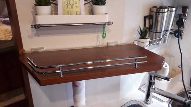

Mam półeczkę szybko zdejmowalną dzięki fajnemu ofsetowi z tego sklepu https://phu-gral.eu/pl/c/System-scienny/465/3
Można sobie blaty robocze dorabiać itd.. Alternatywa dla składanych
Reling kupiłem na Allegro od Duniego

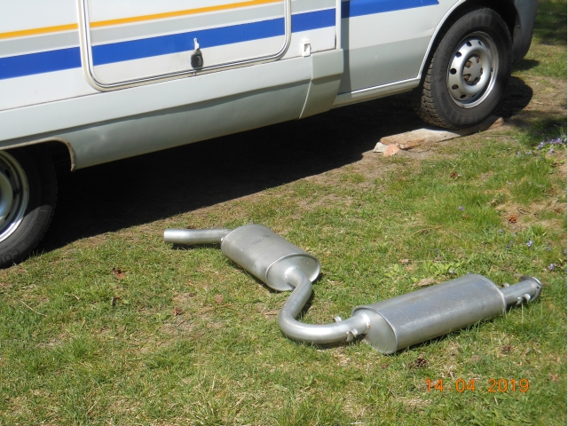

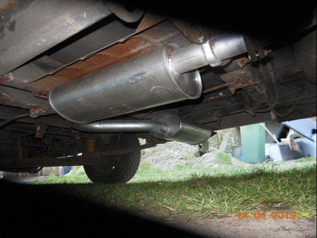

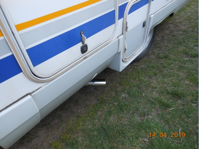

Korzystając z dzisiejszej słonecznej pogody wyprowadziłem kampera spod wiaty aby wymienić wydech i podładować solarami akumulatory.
Oczyściłem gwinty śrub z rdzy, kilka razy popsikałem WD -40 i po dwóch godzinach przystąpiłem do demontażu starego wydechu. Na połączeniu kołnierzowym z katalizatorem tylko jedna śruba dała się odkręcić. Dwie urwały się. Potem zdjęcie z wieszaków tłumików i powieszenie nowych. Uszczelka nie wymagała wymiany, połowa gumowych wieszaków była w dobrym stanie.
Koszt: tłumiki 210 zł
rurę wydechową przedłużyłem ozdobną końcówką ze starego wydechu
Plik ściągnięto 378 raz(y) 257,52 KB
nowe tłumiki na swoim miejscu
Plik ściągnięto 378 raz(y) 230,89 KB
po demontażu sprawdzałem czy aby nowy jest identyczny
Plik ściągnięto 378 raz(y) 324,44 KB
nowy tłumik przed montażem
Plik ściągnięto 378 raz(y) 304,58 KB

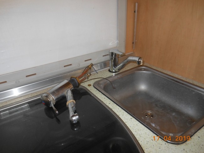

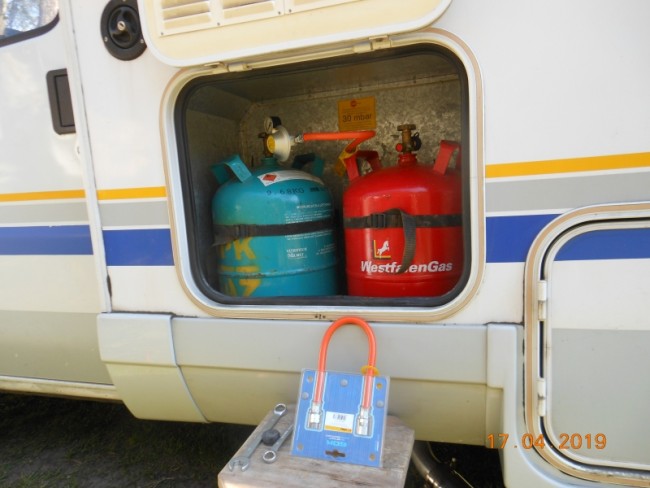

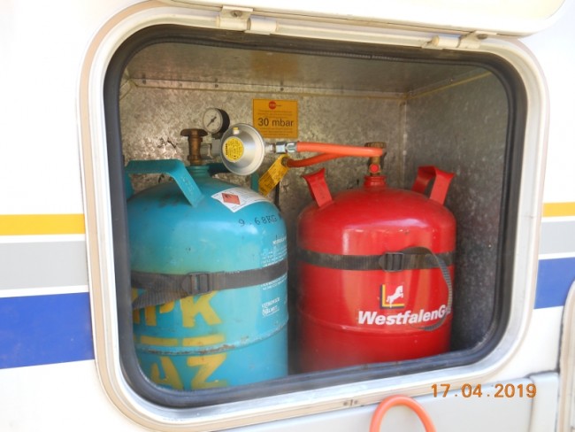

Dzisiaj kolejne naprawy.
Wymiana węża gazowego za reduktorem i wymiana baterii przy zlewie.
Posiadam do odstąpienia za 30 zł drugi nowy wąż gazowy z 2018 r.
Plik ściągnięto 0 raz(y) 303,76 KB
Plik ściągnięto 1 raz(y) 307,45 KB
Niestety nowa bateria nie pasuje idealnie w otwór fabryczny w blacie kuchennym. Ale oryginał pewnie posiada zaporową cenę.
Plik ściągnięto 1 raz(y) 292,67 KB
BYŁ Ducato 1.9 D 1990 r. Dethleffs
