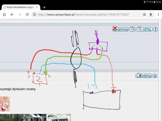

Do sterowania zaworem taki pstryczek będzie dobry? /przełącznik włącznik szyb elektrycznych/

Nie
To nie ma być taki co trzrba trzymać, upierdliwe
Ważne by minus poszedł na stałe. Raczej nie z masy bo ta jest od rozruchwego
Czyli musisz dać ekstra minusmdo zaworu z akumulatora zabudowy , oraz dwa kable z plusem naprzemiennym - raz tu :otwieranie, raz tam :(zamykanie) czyli Pstryczek ma mieć co najmniej trzy piny.
Ja dla wygody dałem zwykły trzyżyłowy kabel. Niebieski - minus i żółto zielony plus na otwieranie z pstryczka, i brązowy plus, zamykanie z pstryczka

HENRYCZEK

Wysłany: 2019-04-15, 19:42
Ma 5

Wysłany: 2019-04-15, 19:44
Zmieniłem post, bo ten Twój przełącznik, to trzeba trzymać
Kup z okrągłym mocowaniem łatwiej się montuje i tylko pipek wystaje, dynksem zwany
Pstryczek bistabilny czy jakoś tak się nazywa tz. Taki aby nie trzymać, gdyż możesz niecałkowicie zamykać lub otwierać i Ci syf np wejdzie i zablokuje. Lepiej taki, aby krańcówki wyłączyły same , a Ty potem przestawiasz na zero. Procedura zamykania/otwierania kilka sekund.

HENRYCZEK

Wysłany: 2019-04-15, 19:49
Co w razie przypadkowego włączenia i pozostawienia w takiej pozycji dłuższy czas?

Wysłany: 2019-04-15, 19:52
HENRYCZEK napisał/a:
Krańcówki są w zaworze :idea: że i włączają jak w bramie itp. Nie ma strachu.
Dałem też bezpiecznik na kablu jakiś z 3A? ale to z zasady.
Czasem zapominam i nic się nie stało
Trzymany to lipa
To moja trzecia już konstrukcja, sprawdzona. Na zimę otwieramy, bo to zawór kulowy
