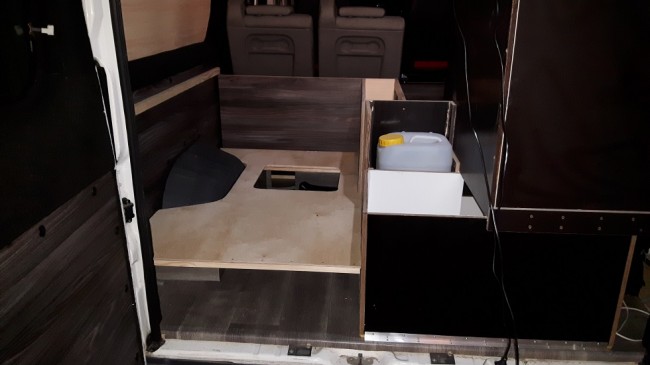

Wysłany: 2019-02-20, 21:35
Łazienka, ugrzęzłem i ciężko idzie, ale wreszcie podwaliny powstały.
Pomieszczenie ma 94 cm długości, 41 cm w podłodze szerokości i 67 cm szerokości maksymalnej.
Kibelek będzie wysuwany jako szuflada na kółkach.
Sklejka szalunkowa 15 mm oklejona laminatem pecolit 2 mm klejem jednoskładnikowym poliuretanowym D4, trzyma jak diabli, ale w trakcie klejenia wymagany jest docisk przez pierwsze 40 minut.
Obok łazienki powstało miejsce na łóżko wzdłuż o szerokości 123 cm, 80 cm nad podłogą.

wlodo
Nazwa załogi: wlodo
Dołączył: 20 Sie 2014
Piwa: 38/41
Skąd: Witaszyce
Wysłany: 2019-02-20, 22:07
Maciej S., Czytam, że płyty szalunkowe są pokrywane filmem p. przyklejaniu się cementu. Czy Ty je jakoś przygotowywałeś przed klejeniem ?
Laminat kupiłeś gdzieś na miejscu, czy wysyłkowo ?
Maciej S.
Twój sprzęt: Ducato III w budowie
Dołączył: 16 Lip 2009
Otrzymał 41 piw(a)
Skąd: Zalasewo (WLKP)
Wysłany: 2019-02-20, 22:22
Powierzchnię sklejki zmatowiłem papierem ściernym 50 przecierając wzdłuż, poprzek i na skos. Wybrałem tą sklejkę, z tego powodu, że wykończenie dekoracyjne to folia meblowa i ładnie trzyma na tej gładkiej powierzchni.
Pecolit kupowałem w Poznaniu, bezpośrednio z hurtowni. Niestety jest to droga zabawa, ale efekt ładny, może tego jeszcze nie widać na zdjęciach, ponieważ jest jeszcze folia zabezpieczająca i całość trochę przykurzona.

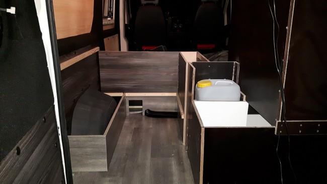

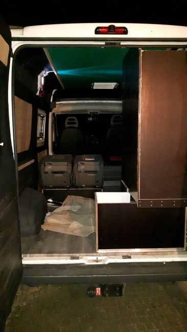

Wysłany: 2019-03-04, 22:40

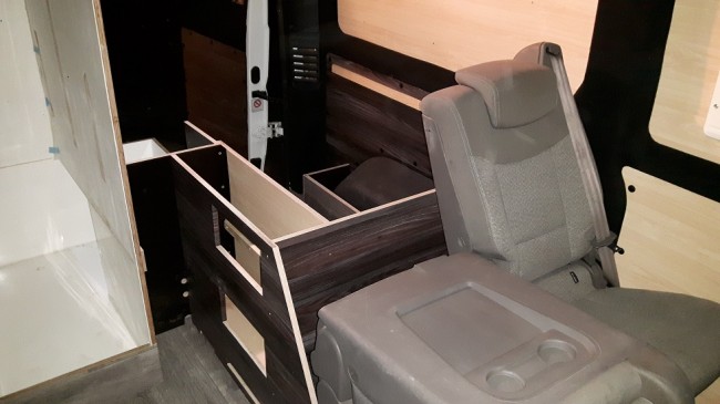

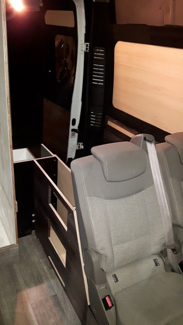

Łazienka chwilowo idzie w odstawkę. Teraz przygotowania do bagażnika pod łóżkiem i łóżko zasadnicze.
Bagażnik będzie 2 poziomowy, dolny wysokości 25cm pozwalający przewieźć przedmiotu o długości max 160 cm, na narty, górny długości 135 cm i szerokości 80 cm wysoki na 40 cm.

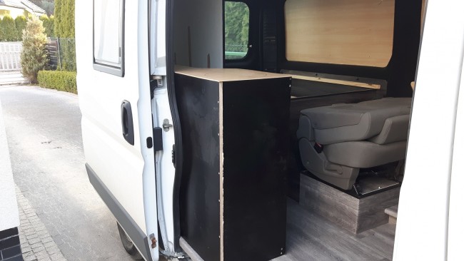

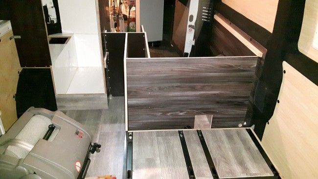

Wysłany: 2019-03-06, 22:26
Druga podłoga się robi. Dodatkowy otwór z pokrywą, celem wydobycia skarbów z dolnego pokładu bez otwierania tylnych drzwi.

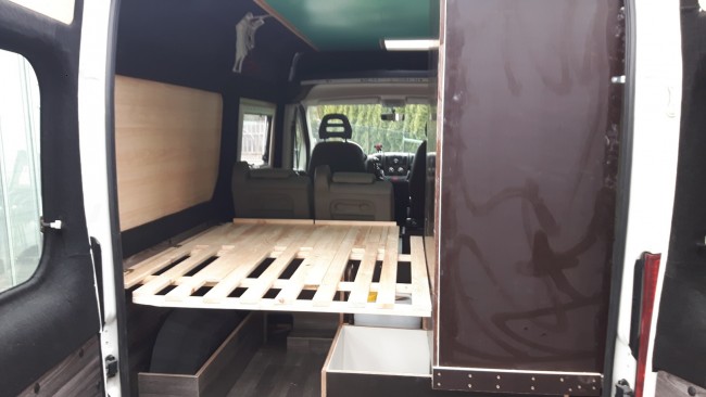

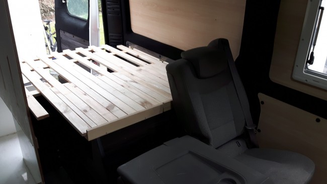

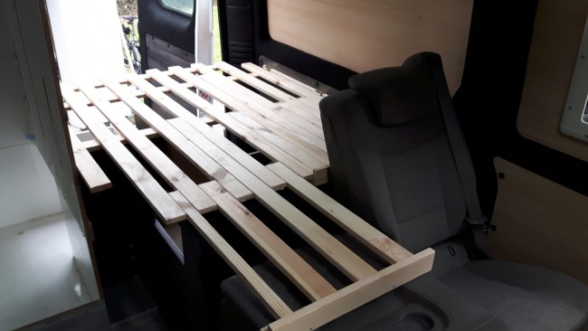

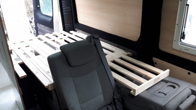

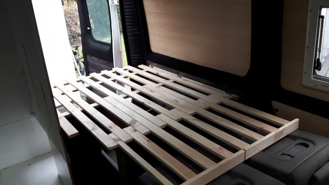

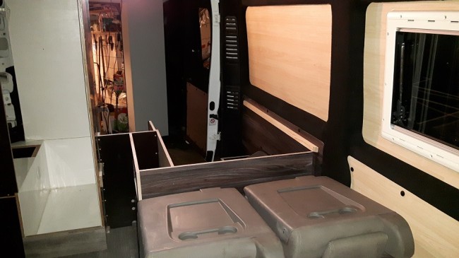

Wysłany: 2019-03-16, 16:24
Stelaż łóżka prawie gotowy.
Wstanie złożenia czyli siedzą 4 osoby długość 150..165 cm w zależności od pochylenia oparć foteli 2 rzędu.
Wstanie całkowitego rozłożenia długość gąbki/łóżka będzie 190 cm. Jak ktoś dłuższy to mu najwyżej nogi będą zwisać.

KASZUB
Twój sprzęt: Home made master by KASZUB
Nazwa załogi: Piotr i Aleksandra i psy Lolek i Lola. :)
Dołączył: 09 Sie 2014
Piwa: 33/49
Skąd: Celbowo koło Pucka
Wysłany: 2019-03-16, 18:45
Sprytne to łóżko. Podoba mi się. :bajer

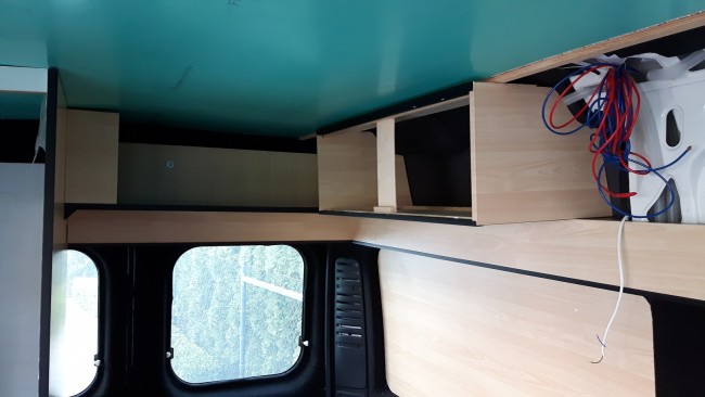

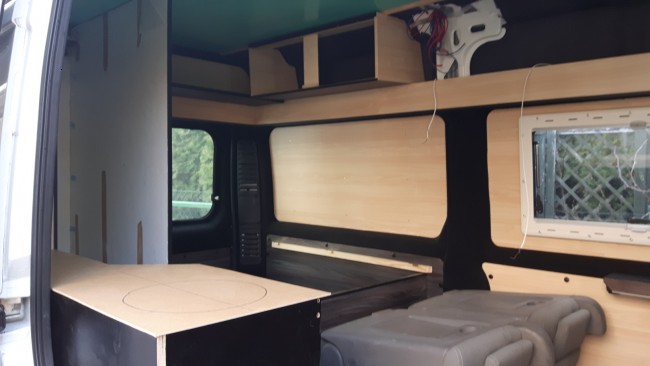

Wysłany: 2019-04-07, 09:10

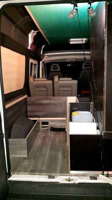

Coś tam się porobiło.
Sufit zielony, bo cały czas folia ochronna.

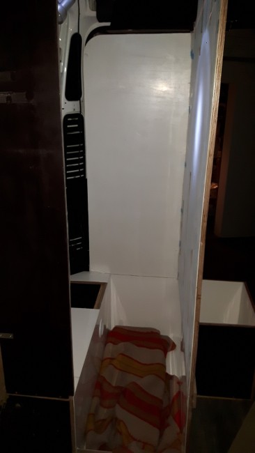

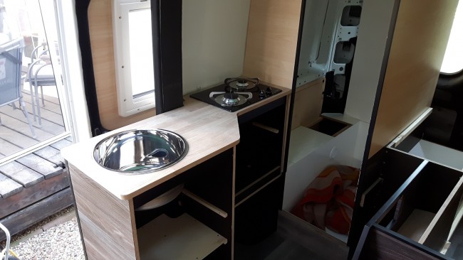

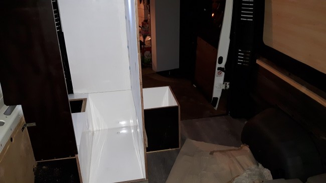

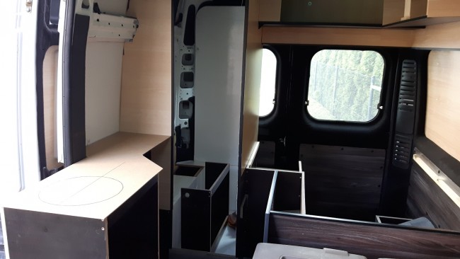

Wysłany: 2019-04-14, 21:04
Blok kuchenny powstaje.
Nie wiem czy wszystkich budowniczych to dotyczy, ale mam wrażenie, że najwięcej czasu poświęcam na szukanie narzędzi, których przed chwilą używałem.
