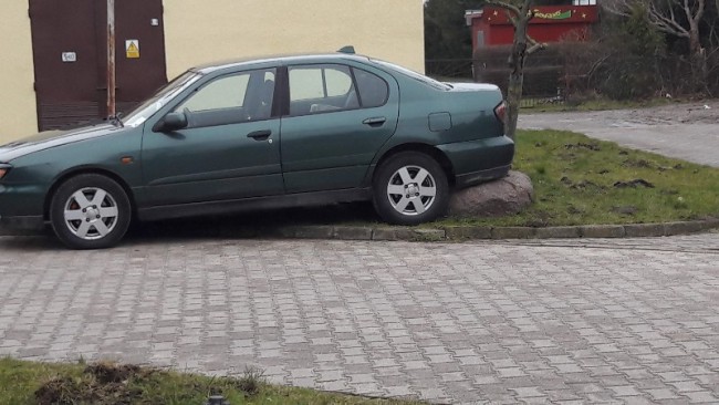

Nie tak dawno, pod moim domem, listonosz wjechał na kamień , rozszczelniając instalację LPG aż syczało.
Wsiadł i pojechał .. żyje. Czyli gaz nie jest taki straszny :spoko
Przyleciał, by go ściągnąć, to cyknąłem fotkę i spier-dzieli-em, bo waliło ostro gazem. Gość nie poczekał, na ostro ulatniającym się LPG, odpalił, szarpnął, iskier nie było, to odjechał.
A szkoda byłyby fajny filmik na YT im łapki w górę, jakbym przeżył 8-)
Plik ściągnięto 0 raz(y) 113,89 KB

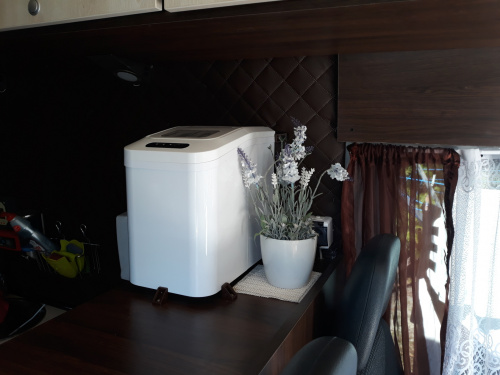

A uzupełniając dodałem dwie rzeczy:
Stopień wejściowy
Coś co mi osobiście jest dość potrzebne - kostkarka do lodu. Kupiłem najmniejszą możliwą z agregatem o mocy 90W, 6 kostek jednorazowo co 10 min. Działa ( co ważne startuje ) z przetwornicy Techtron 300W pełny sinus która obsługuje u mnie lodówkę kompresorową. Solar 270W obsługuje to spokojnie przy takim słońcu i porze roku jak dziś.
Niestety kostkarka jednocześnie z lodówką już nie wystartuje...
Ale w 2h napełnia mi mój pojemnik na lód który mam w zamrażarce a przez ten czas lodówka może pozostawać wyłączona.
Cieszy mnie ten zakup bo ostatnio w Bułgarii Świstak ratował moje lodowe braki - dobrze że tam był :spoko

@bronkowy listonosz zapewne dobrze wiedział co sobie urwał, a idę o zakład, że urwał sobie rurkę tankowania. W niej pomiędzy zaworkiem kulkowym a zaworem głównym zawsze jest parę gram gazu.
