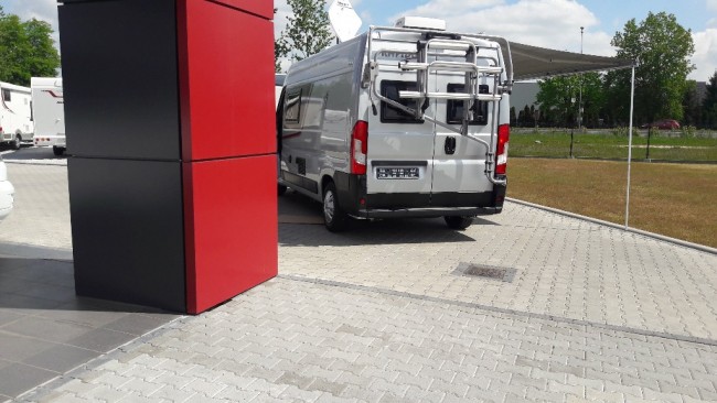

:mrgreen: Tak.. :mrgreen: bardzo chciałem wygrać z tym blaszakiem. Szczególnie że za paliwo sam płacilem :spoko
To tylko porównanie w tych akurat warunkach, ale mnie zdziwilo.. bez podtekstów. Oba stoją u mnie na podwórku, (na zdj. Żona zdąża do blaszaka)

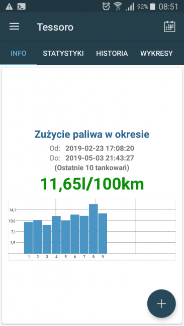

A ja podejrzewam, że to jest kwestia niedotarcia silnika w blaszance (zakładam, że pojazd nowy). W moim nowym zaobserwowałem taki efekt, że wyliczone stalanie dla pierwszych taknowań sporo różniło się od następnych - ok 2l. Po wyjeździe majówkowym mam na liczniku 3400 km i ostatnie tankowania wskazują stabilizację spalania. Nawet w instrukcji obsługi jest napisane aby nie sugerować się spalaniem w pierwszym okresie użytkowania - mój motor już chyba się spaspował - zróbcie taką próbę za jakiś czas.

Dla zobrazowania efektu "dotarcia" poniżej zrzut statystyki (tankowanie nr 1 to ostatnie tankowanie, 9 pierwsze - tankowanie nr 8 (drugie w rzeczywistości) moco odbiega od normy ponieważ siedziałem w kamperze i dłubałem kilka wieczorów z włączonym ogrzewaniem (mam to śmierdzące :) ). Pracuję nad tym aby wydzielić pobór ON na ogrzewanie ze statystyki splania - ale o tym będzie osobny wątek.

Ja uznałem, że u mnie już się dotarło i jutro jadę wymienić olej. Wiem, że to osobny bardzo gorący temat (sensowność wymiany oleju po dotarciu), ale ja stosuję starą szkołę. Gdzieś słyszałem, że dotarcie kończy się pomiędzy 3500-5000 km. Moje statystyki pokazują, że chyba już się dotarło - mam obecnie 3400km.
