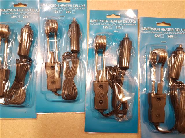

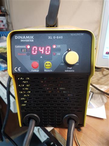

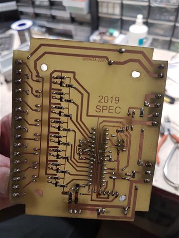

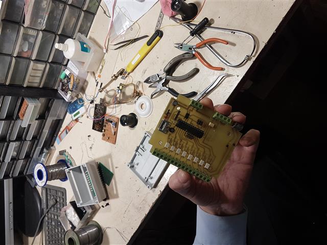

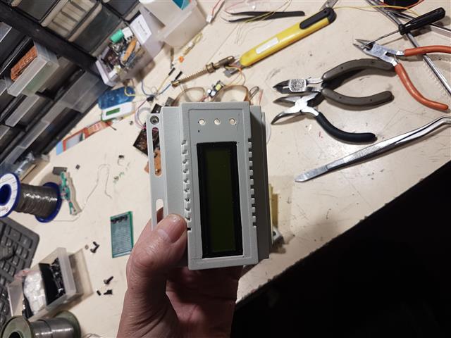

Praktyka zrównała się z teorią. Bardzo mnie to satysfakcjonuje. Dziś już wiele nie zwojuję, może tylko pochwalę się nowym zestawem do szybkiego zabijania akumulatorów.... Tatuś na szybko wytrawił mi płytkę, montaż ukończony, jakieś pudełko na Atmegę już zrobione - trzeba napisać program, a rampa na motor czeka.... Pomocna w podjęciu decyzji co robić najpierw okazuje się pogoda, w deszczu przecież spawać nie będę!

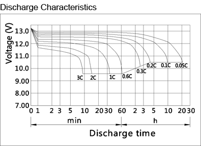

A teraz na poważnie - gdyby były to akumulatory ołowiowe - ładowanie w dwie godziny by je zagotowało, ale nawet gdyby się nie ugotowały na miękko to ilość wpompowanej w takich warunkach energii starczyłaby na 1/3 czasu pracy akumulatorów LiFePO4 przy rozładowywaniu. Z kolei ładowanie prądem 20 godzinnym byłoby dla akumulatora ołowiowego znacznie zdrowsze, ale i tak żarówka świeciłaby może przez 70% czasu jaki zapewniłby znacznie mniejszy i lżejszy akumulator nowej generacji o tej samej pojemności. Wynika to ze sprawności akumulatorów. Druga bardzo istotna sprawa to różnica w ilości oddanej energii w zależności od obciążenia: wszystkie podane pojemności akumulatorów ołowiowych podane są dla prądów 10-cio lub częściej 20-to godzinnych czyli dla obciążenia wynoszącego odpowiednio 1/10 lub 1/20 nominalnej pojemności - w tym przypadku byłoby to 8,5 i 4,25A. Gdybyśmy jednak obciążyli akumulator ołowiowy prądem rzędu 1 lub 2 C (85 lub 170A) nie działałby przez godzinę czy 30 minut, ale znacznie, znacznie krócej. Może i połowę krócej niż powinien.... A jak zachowa się LiFePO4 - dowiemy się już w krótce!!!
Plik ściągnięto 229 raz(y) 16,64 KB
