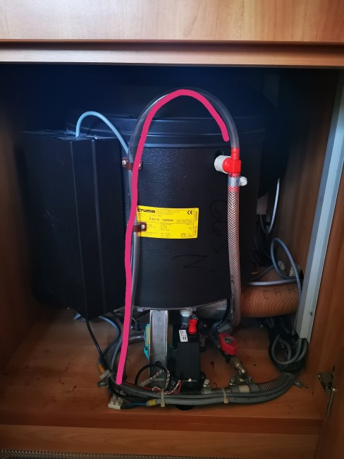

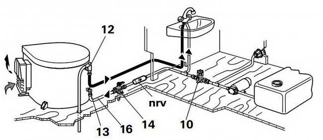

Panowie, do czego jest rurka zaznaczona na różowo?

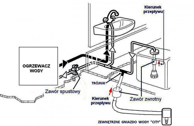

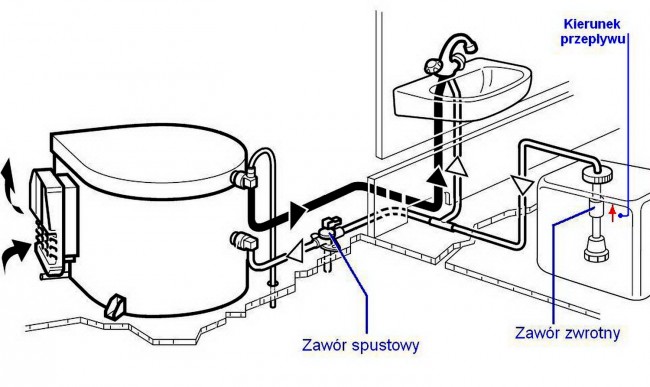

  Wysłany: 2019-05-31, 19:50   TRUMA
Zobacz tu !!!!

W tym czerwonym trójniku jest zawór,który,w razie wzrostu ciśnienia,upuści wodę pod samochód zaznaczoną przez Ciebie rurką

Wysłany: 2019-05-31, 20:19
kimtop napisał/a:
Czyli jeśli cały czas z tej rurki leci, mimo zamkniętego zaworu to zawór do wymiany?

Wysłany: 2019-05-31, 20:35
DreamsOnWheels napisał/a:
odkręć dmuchnij może się zawiesił

Mirekmat
Dołączył: 07 Maj 2007
Piwa: 11/2
Wysłany: 2019-05-31, 21:30
Witam.Jest to rzeczywiście zaworek zwrotny służy on jednak nie do wypuszczania nadmiernego ciśnienia a do uniknięcia podciśnienia przy wypuszczaniu wody z bojlera/ef3ekt podobny przy nalewaniu wody z pełnej butelki/.

Wysłany: 2019-06-02, 12:58
Mogę się mylić, jeśli zdjęcie zrobione jest w czasie rzeczywistym, to wydaje mi się, że zawór "zimowy" jest opuszczony. :spoko

Wysłany: 2019-06-05, 12:35
kimtop napisał/a:
https://center-camp.pl/pl/p/Lacznik-katowy-truma-COMBI-4/3248
Nowy zaworek załatwił temat, dzięki!!
