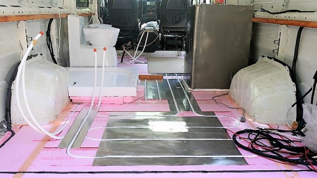

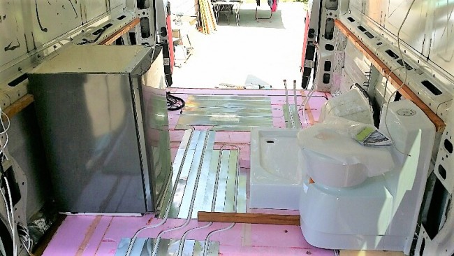

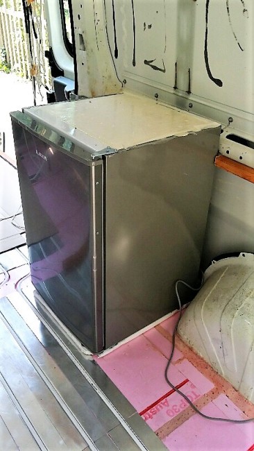

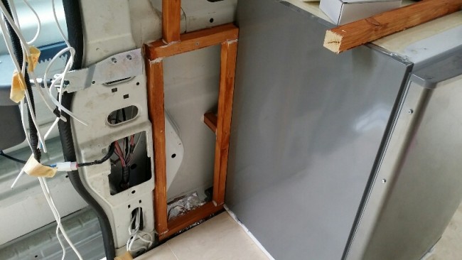

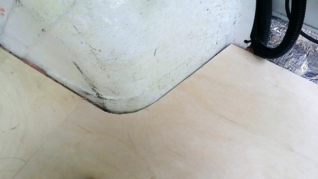

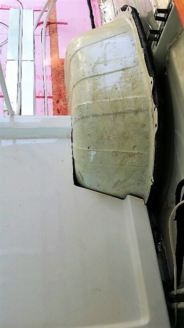

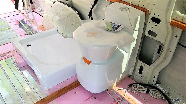

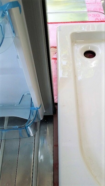

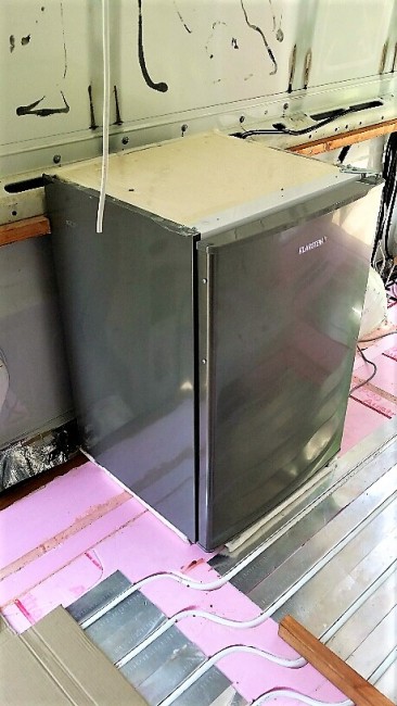

Witam Was wieczorowo.
Ramek jednak nie zbierałem ;) . Dołożyłem jeszcze centymetr, a co tam ;) .
Były też przymiarki "gratów" i rozkmina nad ścianami.
Nie chwaliłem się, ale jakiś czas temu zanabyłem brodzik do łazienki, taki z promocji za 99 cebulionów ;) . Po lekkiej rzeźbie pasuje idealnie :) . Kibelek będzie trzeba podnieść o 4 cm w górę.
Przymiarka wszystkiego trochę mi pokrzyżowała plany :( . Ściany łazienki będą czasochłonne, bo warstwowe. Rama z kantówki 30x20 mm, wypełnienie styropian (FUCK..., znowu będzie trzeba lecieć do lasu). Boki ścian łazienki sklejka max. 4 mm, ale za to drzwi lodówki będą się otwierały w pełnym zakresie, choć zamrażalnik otwiera się w tej samej pozycji i z niczym by nie kolidowało jakby tych 2-óch centymetrów zabrakło.
Pomiędzy brodzikiem a na rozcież otwartymi drzwiami lodówki jest ok. 2 cm stąd decyzja o ścianach warstwowych. Wewnętrzna strona ściany będzie przylegała do listwy przyklejonej do rantu brodzika.
Przepraszam za jakość zdjęć, ale na szybko robiłem wkrętarką :wyszczerzony: .
Na dziś finito, idę zrobić :drink . :spoko

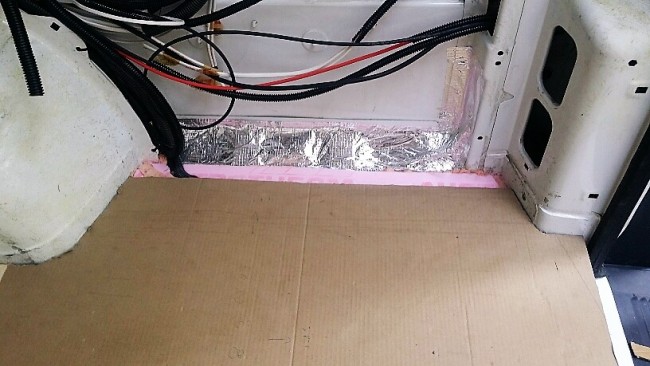

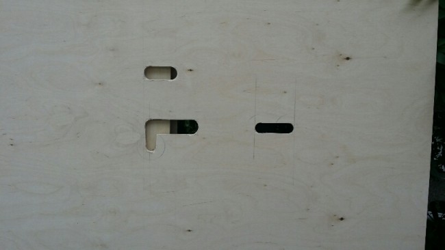

Specjal for You fotki z dalszych prac :) .

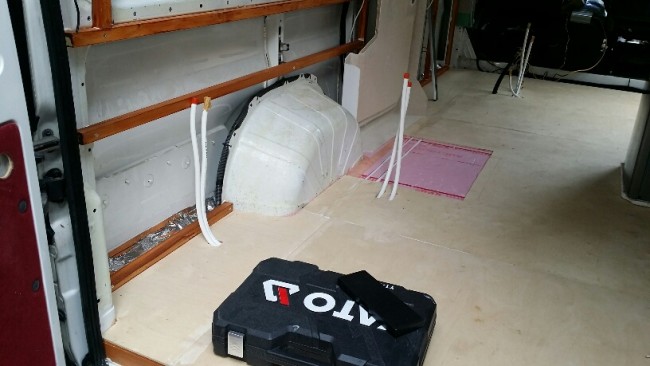

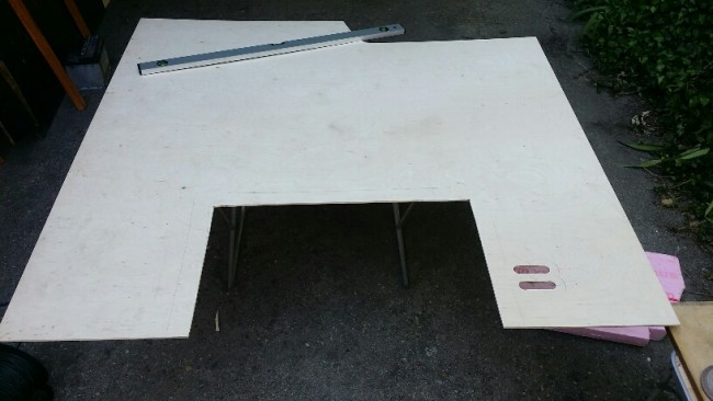

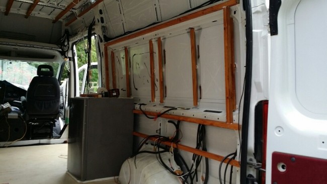

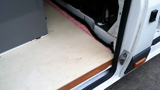

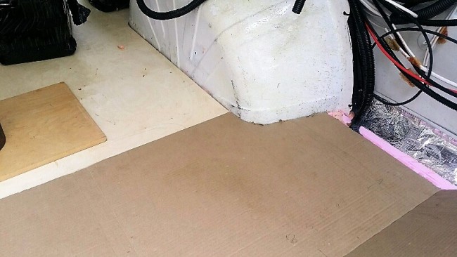

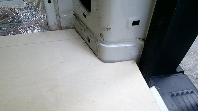

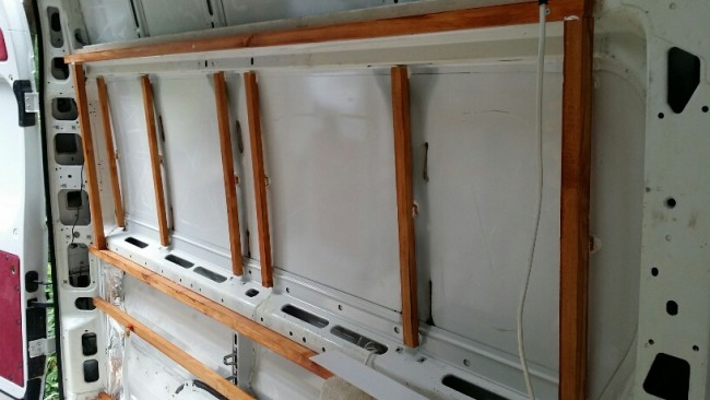

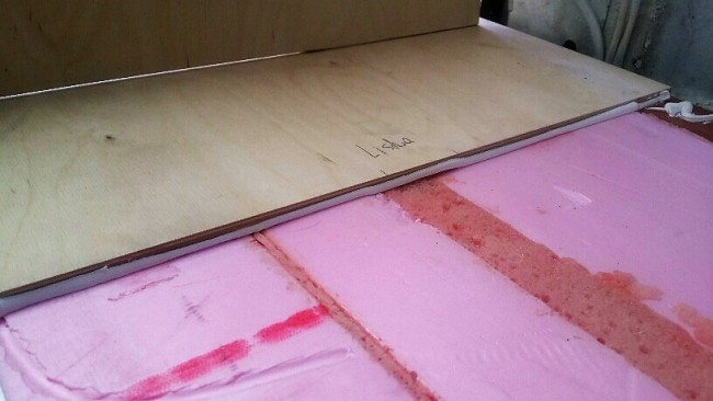

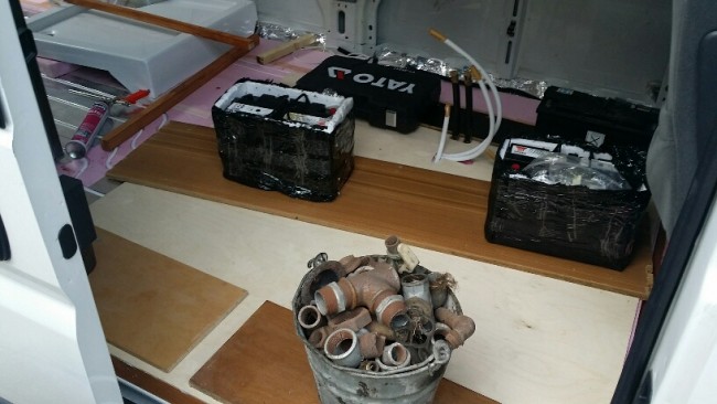

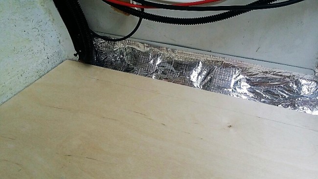

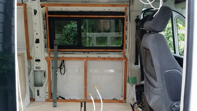

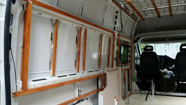

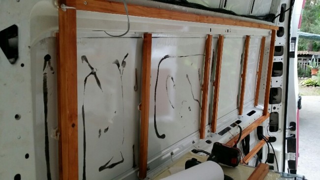

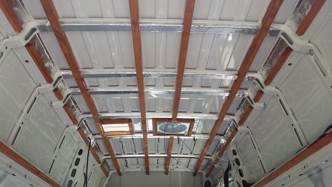

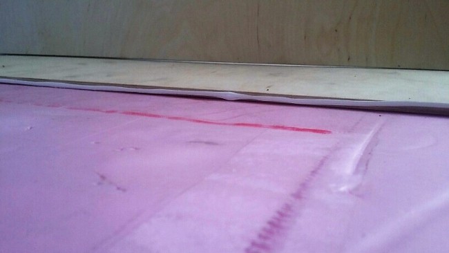

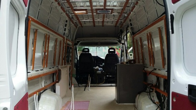

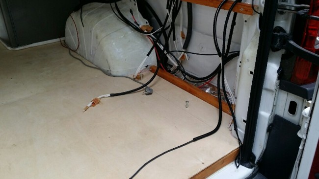

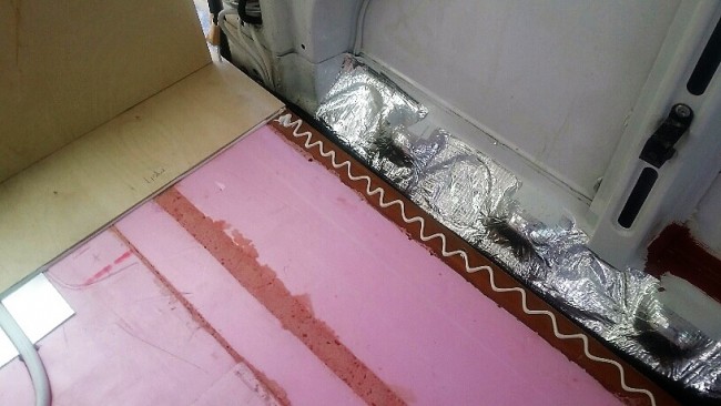

Witam w niedzielne, późniejsze popołudnie.
Postępów u mnie niewiele, choć pracy tak naprawdę było sporo. Jak zwykle najdłużej schodziło na myśleniu i planowaniu.
Zabrakło kantówki, więc siłą rzeczy muszę czekać do jutra.
Została położona podłoga, ogarnięte w 90% ściany (brakło drewna na stelaż "parapetów"), doszło trochę przewodu 2 x 1,5 (przedłużenie spustu szarej sterowane z kabiny), 2 x 0,75 do nawiewu świeżego powietrza w części sypialnej i 1 x 0,5 do wysterowania "dużej" przetwornicy.
Zamontowane zostały też pełne osłony słupków B i "gilotyny".
Od jutra planuję wziąć się za stelaż "pawlacza" nad kabiną, wyciąć rewizję WC, dokończyć "parapety", ułożyć przewód wodny pompa - wc - wymiennik ciepła i może rozpocząć natrysk izolacji.
Jeszcze do końca nie wiem co zrobię z nadkolami i jak zabuduję, więc jest chwila do namysłu.
Tym akcentem kończę na dziś życząc wszystkim miłego wieczoru.

Co ty gadasz Norbertp83,??? :roll: Idzie Ci całkiem dobrze. Ważne, że czysto. Pamiętaj żeby nie ładować w słupki piany. Na słupki daj alufox ile tam zmieścisz. Nie ma sensu zapychac tych słupków. I daj piany na tyle, żeby została pusta przestrzeń. Zauważyłem, że piana puchnie czasami. Może Ci narobić bałaganu i coś wypchnac. U siebie dałem z przerwą ale później jak mi zostało trochę w paru miejscach dolozylem. I to był błąd. Dostała wilgoci z powietrza i napuchla lekko.
Nadkola możesz okleic paskami alufox i położyć żywice. Prostsza wersja jest kupić plastikowe nadkola. Widziałem na Olx.
Trzymaj poziom i działaj. Podoba mi się twoja robota. :bigok

Norbertp83 napisał/a:
zerknij jak u mnie, ocieplone pianką jak reszta i obudowane na "kwadratowo", miejsca dużo nie zajmuje a łatwo zrobić.
reaven22
Dołączył: 19 Mar 2018
Piwa: 52/5
Skąd: WGM
Wysłany: 2019-06-17, 22:32
Jeszcze jedno. Pionowe listwy na bokach, klej tylko górę i dół, resztę utrzyma pianka. Tez wkleiłem po śodku jak u Ciebie i po jakimś czasie pianka spuchła i wciągnęł punkty klejone do środka. Z zewnątrz wygląda jak baleron ;)

KASZUB napisał/a:
Piany w słupkach nie planowałem. Wszystkie puste przestrzenie będą pozaklejane zbrojoną taśmą aluminiową o grubości 100 μm, tak jak to zrobiłem pod listwami na dachu i progach. Na to dopiero będę aplikował pianę.

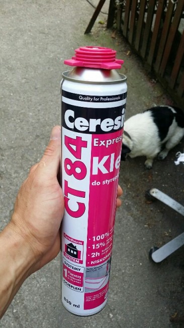

reaven22 napisał/a:
Tak chyba będzie i wygodnie i praktycznie. Co tu dużo Pawle mówić, czerpię z Twojej budowy garściami ;) .
reaven22 napisał/a:
Dlatego też wybrałem Polynor jako ocieplenie. Będę go nakładał w kilku warstwach i odstępach czasowych. Trochę wstępnie poczytałem o piankach, ich wadach i zaletach.
W chwili obecnej podejrzewam, że narobiłbym więcej szkód próbując porozklejać te listwy, niż wyrządzi w razie czego puchnąca piana. Musze więc pamiętać o umiarze dozowania ;) .

Polynor też puchnie. U mnie w niektórych miejscach spuchło ok 1 cm.
Nożyk do tapet i przetnij punkty zaznaczone na czerwono. Jak piana spuchnie to od zewnątrz będą wgłębienia :)

Polynor ma jedną niezaprzeczalną zaletę jeżeli chodzi o rozprowadzenie ... Mają dyszę która świetnie współpracuje z pianą .... i to moim zdaniem wszystko na ZA..
Próbowałem różne piany i najlepsze z pian w aerozolu były te ...najtańsze
Są twarde / jeżeli można mówić o pianie jedno składnikowej twarda / dobrze przylegają i są ...najtańsze / pistoletowa w promocji w Castoramie była po 14.99 polynor 43 /
Sa jak pisałem w miarę twarde ,w miarę ... przeciwieństwie do Polynoru która jest krucha
Niestety wszystkie te piany są PALNE
Przetestowałem ok 10 producentów i jest to , szkoda gadać .....
Sorki ja jestem zwolennikiem / jeżeli już pianujemy / piany dwuskładnikowej z agregatu
Jest to piana samogasnąca , min twardość 30/35 Super wygłusza usztywnia etc
Na auto wielkości Ducato L3 H2 koszt średnio ze wstępnym obcięciem ok 2300
Piany polynor i innych zużyłem za 1900zł / i powiem tak ...ja więcej tego g,,,nie użyję szkoda czasu na zabawę i kasy na niby ocieplenie z wygłuszeniem
Tu jadę po 4 godzinach mam zrobione .
Od ,progów, słupków, po dach .
Leje się jak woda i wchodzi w każdą dziurkę .Ważne tylko ,by operator pistoletu miał doświadczenie w pianowaniu aut i profili .
Piana jest monolitem sztywnym jak cholera , mam auto usztywnione i wygłuszone .
Minusem jest to że pręży duże powierzchnie blachy / trzeba zrobić zastrzały /
