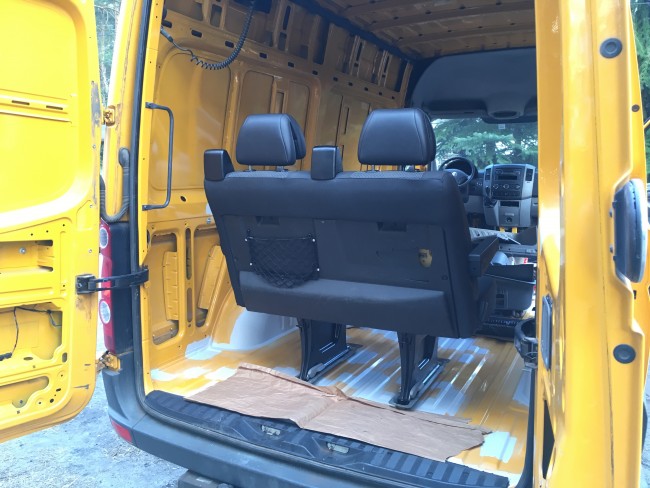

Przymiarka tylnej kanapy zrealizowana (patrz zdjęcia).
Wymierzone i nawiercone otwory w podłodze zostały zabezpieczone.
Teraz czekam na odpowiednie tuleje i śruby, aby je zamontować.

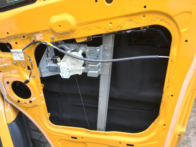

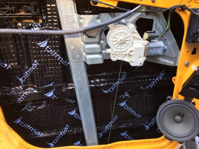

Rozpoczęty został również etap izolacji kabiny - na początek bitmat (patrz zdjęcia).

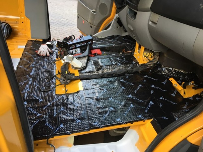

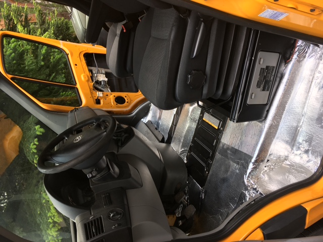

Zrobiona została izolacja kabiny (poza sufitem) - warstwy i materiały zgodne z poprzednim wpisem. Autko dostało nowe postawy pod fotele oraz.......oczywiście fotele.
Pewnym dylematem był hamulec ręczny i jego umiejscowienie w ten sposób, aby był poniżej płaszczyzny obrotu przyszłościowych obrotnic. Pomysł jest, jeśli się sprawdzi przedstawię na forum.

Zdjęcia, izolacja kabiny 1

Zdjęcia, izolacja kabiny 3

Warstwy zgodne z poniższym:
Kabina (podłoga, gródź,drzwi) – blacha zewn./mata wygłuszającą bitumiczna 2,5mm/pianka akustyczna 9mm/alufox/chodnik (podłoga).
