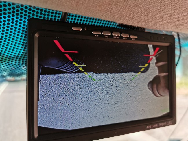

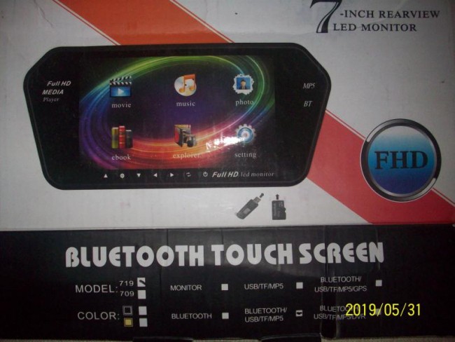

Próbowałem , ale cus mi nie wychodzi, trza kogoś przed siedemdziesiątką. Tak jakby nie było opcji lustrzanej. Mam taki monitor .

To obok przycisku włącz, to przycisk z rotacja? Jak nie , to setings i rotation

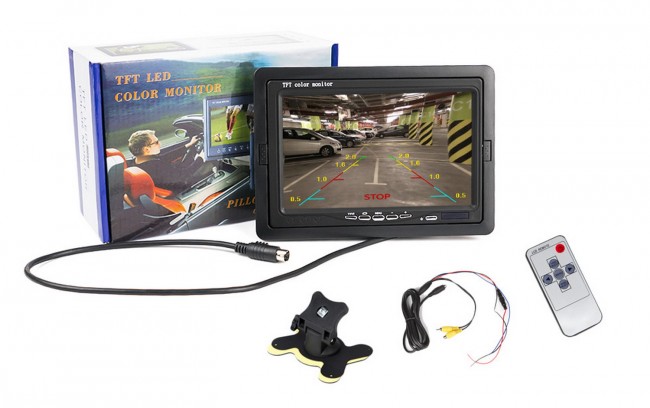

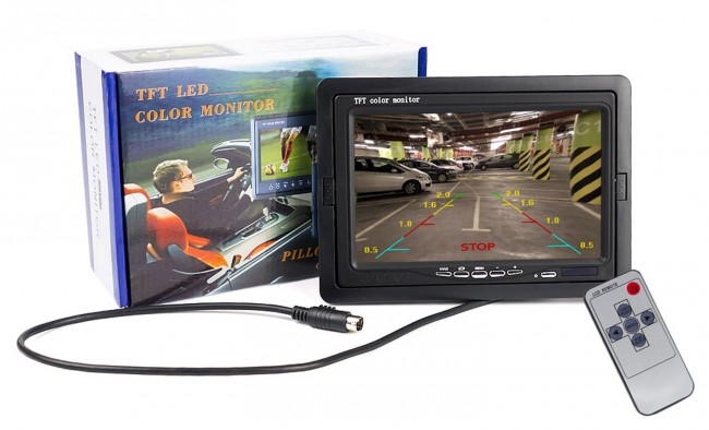

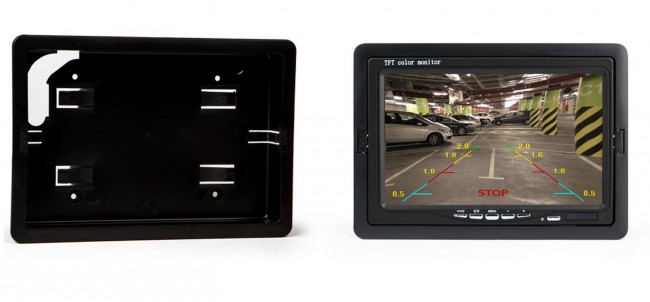

"ALLEGRO"
Monitor do kamery cofania 7 cali wyświetlacz LCD
Parametry
Stan: Nowy
Faktura: Wystawiam fakturę VAT Marka: inna

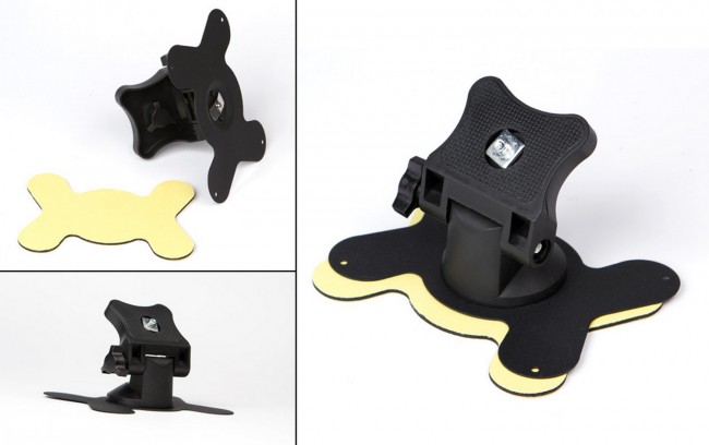

Opis
MONITOR DO KAMERY COFANIA 7"
Monitor LCD 7" z kolorowym wyświetlaczem można zamontować w dowolnym miejscu, dzięki dołączonym do zestawu uchwytom. Włącza się automatycznie po wykryciu napięcia. Umożliwia podłączenie odtwarzacza DVD i kamery cofania.
Zalety:
Czytelny, kolorowy wyświetlacz, obsługuje 2 sygnały video, możliwość obrotu obrazu, możliwość włączenia lustrzanego odbicia, regulacja jasności, bezpieczna strefa parkowania, najwyższa jakość wykonania, rozdzielczość 800 x 480, system sygnału: PAL/NTSC, 2 niezależne kanały CH1/ CH2 (złącze cinch), kontrast: 300:1, jasność: 250cd/m2 zasilanie: 9V-24V, wymiary bez uchwytu: 17 x 12 x 2 cm, symbol: TFTXLEDXMONX7.
Skład zestawu:
Wyświetlacz LCD Uchwyt do monitora Taśma dwustronna do przyklejenia uchwytu
Ramka montażowa Pilot zdalnego sterownia + bateria Wiązka zasilająca
Instrukcja Pudełko

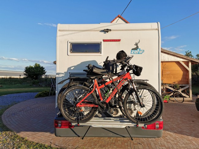

Te wszystkie kamery cofania to i tak psu na budę, jeśli macie bagażnik z rowerami.
No chyba, że kamera na kablu i zamontowana na ostatnim rowerze lub końcu bagażnika, inaczej to liczenie rurek i wpatrywanie się w ich kolory na słabej jakości ekranie, która to od roweru, a która od barierki, czy płotu. :mrgreen:

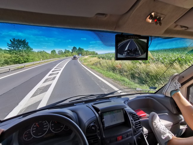

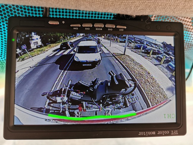

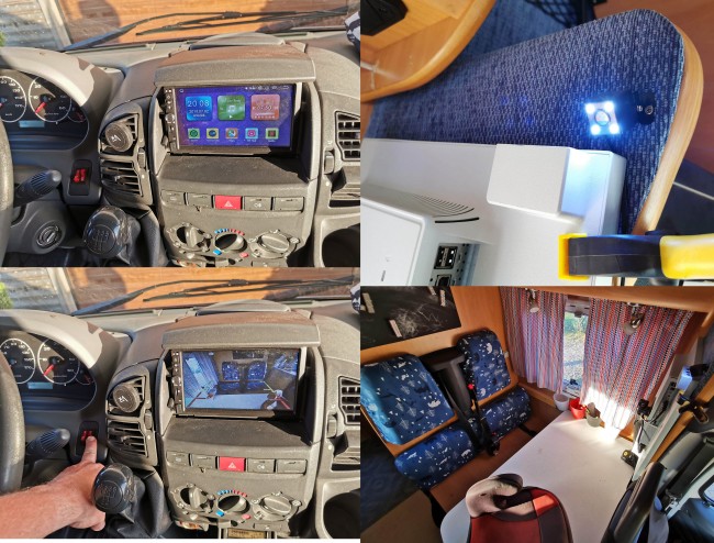

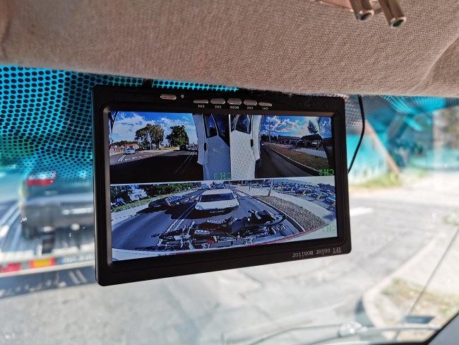

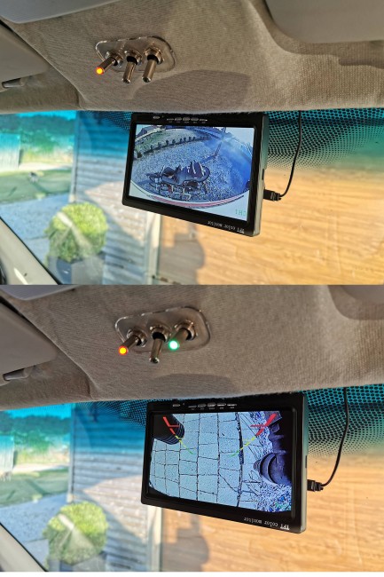

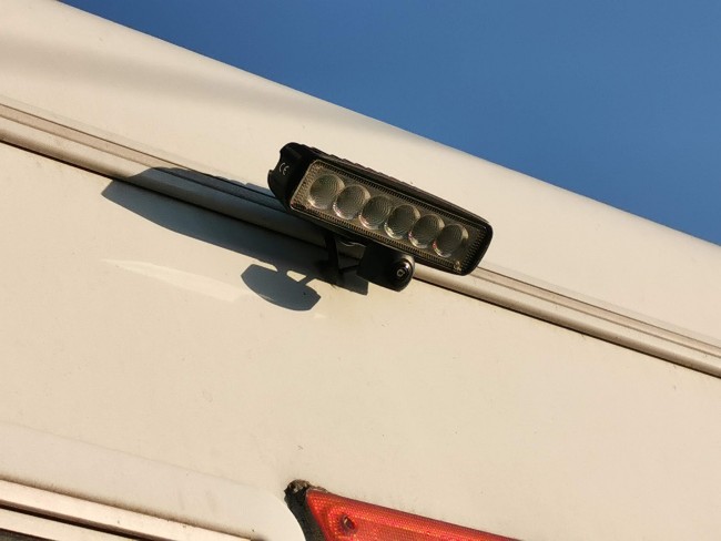

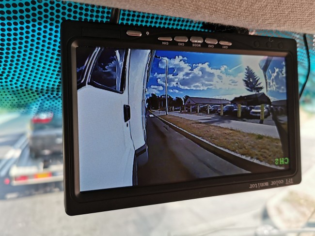

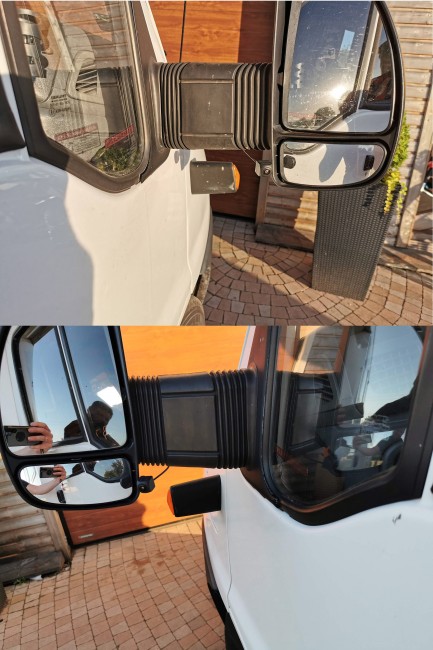

Cześć, przedstawię wam swoje rozwiązanie - może komuś się przyda. Też długo szukałem rozwiązań pod siebie, głównie jak też dla wielu z was problemem był tył, a w zasadzie albo widzę do tyłu albo na dół. Znalazłem kamerkę która jak widzicie na zdjęciach posiada rzeczywiście +-170stopni widzenia do tego mam dwie takie na lusterkach po bokach - głównie ta prawa robi za martwą strefę jak wyjeżdżam z podporządkowanej - ma taki kąt że hoho. Oprócz tego jak mam zasłonięte szyby to mogę podejrzeć na postoju czy dzieci nikt nie ukradł . kamerka kosztuje 109zł kupowałem u tego sprzedawcy . https://allegro.pl/oferta/kolorowa-kamera-cofania-mccd-170-st-dzien-noc-fv-7072751304 Oczywiście nie ręczę że w kolejnej dostawie nie będzie innych bebechów sami wiecie że w jednej obudowie co rusz są inne modele. Do tego monitor 7 cali na 4 kamery (10 cali za duży) ten w sam raz nie zasłania szyby nie dekoncentruje stale mam włączony podgląd na tył. Przy okazji klasyczna kamera samochodowa z diodami IR pod podwoziem na elektrozawór - elektrozawór uruchamiany z tych przełączników co widać na foto. Do tego z racji iż one nie mają IR zamontowałem silną lampę LED z tyłu też włączaną z tej konsolety - ma dwa zadania. Odstraszanie złodzieja w nocy jak skrada się do rowerów ;) oraz ew. doświetlenie w nocy przy cofaniu. Ale szczerze te kamerki mają takie przetworniki i jasne obiektywy że w nocy przy zwykłych światłąch cofania bez problemu łapią w ciemności. Myślałem że problem będzie że nie mają osłony na deszcz ale jak pada to żaden problem wszystko widać - woda skapuje z kamerki - raz na dwa tygodnie drabina szmatka i OK. Do tego mam kamerkę już zwykłą z tyłu na dzieci (czy pasy zapięte itp- dostałem kamerkę z radiem na androidzie 2 DIN - szkoda było nie wykorzystać ;) A i żeby takie radio weszło trzeba rozwalić szufladę fabryczną na 1DIN i co się popieści to się zmieści. Podsumowując większych minusów tych rozwiązań nie widzę - doskonalę widzę zderzak (zielona linia na foto) zarówno z rowerami w pokrowcu jak i bez. Jedynie jak samochód jest za mną dosyć daleko to słabo go widać ale kwestia przyzwyczajenia. Wszystkie te dedykowane samochodowe nie miały takiego kąta a że mają IR i daszek to się nam wydaje że może są odporniejsze i bardziej się nadadzą itp nic bardziej mylnego. Polecam. Pozdr.

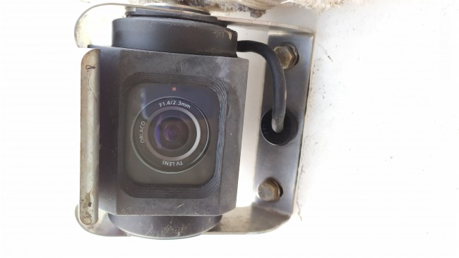

Odświeżę nieco temat.
zefirwypasu gratuluję osiągnięcia celu :)
Fajnie to wygląda i mam nadzieję że działa nadal.

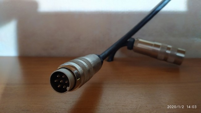

Miałem coś co robiło za kamerę cofania. Kiedyś to pewnie był wypas, teraz działało jak chciało a raczej działało wtedy gdy było niepotrzebne no i miarka się przelała...
Wypatroszyłem to to i byłem w szoku jak można to było skomplikować albo jaka kiedyś była technologia...
Od razu jestem spokojniejszy o DMC :-P
Szukam zatem czegoś co nie zabije ceną a da się sensownie użytkować.
Zastanawia mnie jednak kamera bo może nie jest zła?
Teraz tyle tego badziewia i wszystkie takie cudne w opisach że k...cy idzie dostać!
Rozdzielczość monitora 480 x 230 a gość pisze że to bez mała ziarnka piasku na plaży można liczyć :evil:

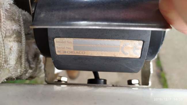

Może ktoś zna ORLACO i ten typ i może ocenić jakie moja kamera może mieć parametry?
Bo Orlaco US milczy a Orlaco PL odpisało że sorry ale nie wie i się nie dowie. Oni tylko to sprzedają...
Trafiłem też na taki monitor:
https://allegro.pl/oferta/monitor-lcd-7-cali-mp5-mp3-bluetooth-na-2-kamery-7252906598?reco_id=c435aded-2f07-11ea-b2c4-000af7f62220&sid=1147bbb04b955b96a226cab2e664258d9124ef0862320b2d7366fdd6604cf017
Może da się użyć starej kamery i połączyć z tym monitorem?
Tym bardziej że kabel już leży i nie trzeba przeciągać.
Radio też muszę odświeżyć i może gdyby wykorzystać BT z monitora to radio mogłoby być "zwykłe"? Czytaj tańsze :)
Nie chcę do 20 letniego kampera wstawiać jakiegoś nowoczesnego cuda z Androidem bo to raz że aby było dobre to drogo, dwa że nie wykorzystam bo wolę navi z telefonu a przede wszystkim będzie pasować w tym wnętrzu jak świni siodło...
Ten monitor przeżyję bo był jeszcze straszniejszy :-/
Aha!
No i żeby nie było za lekko to wymyśliłem sobie że monitor i kamera miałyby cały czas pracować gdy jadę. Wyłączałbym pilotem monitora?
Bo mnie wkurza jak mi zza pleców wyskakują na autostradzie jakieś piździki których nie widzę bo mi na tyłku siedzą.
Ma to sens?
