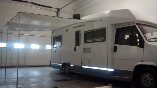

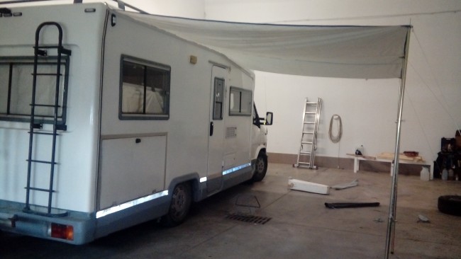

A ja dziś dołożyłem budżetową markizę.
Plik ściągnięto 5 raz(y) 1,64 MB
Plik ściągnięto 4 raz(y) 1,8 MB
Daro

Niesamowicie Twój kamper wygląda
Brawo Ty

MisioKRAK napisał/a:
Brawo Ty
dzięki :spoko

A co to za oświetlenie??? :shock:

To chyba odblaski 😊
To chyba odblaski 😊
tak,dokładnie,taśma odblaskowa,chwilowe rozwiązanie,ostatecznie będą listwy alu.
