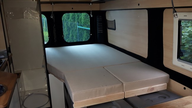

Wyrko dostało otapicerowane materace. Fajnie wyszło, kolorystyka też, niestety ten mój telefono-aparat jakoś kiepsko odwzorowuje kolory.
Szerokość 123cm, długość 193cm, a jak dłuższy klient to najwyżej nogi mu będą zwisać. JA już nie rosnę. W najwęższym miejscu 103 cm.

Bardzo mi się podoba Twój rozkład. Łóżko po długości auta w L2 to dosyć odważne. Do rozłożenia łóżka musisz złożyć oparcia siedzeń przy stole, czy stół też?

Składają się tylko oparcia siedzisk, stół jest na swoim miejscu i całkowicie dostępny od strony kabiny kierowcy, tak więc 2 osoby nadal mogą pić kawkę i wąchać stopy śpiochów.

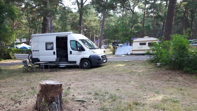

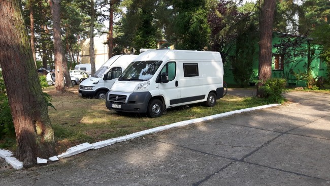

Pierwszy dziewiczy wyjazd zaliczony.
Weekend w Pogorzelicy, z wycieczkami rowerowymi w kierunku Pobierowa i Mrzeżyna.
Auto "prawie" gotowe, zosytały drobiazgi, najważniejsze elementy działają.
Rozkładanie łóżka: szybkie, proste i wymiary 123x190 dla nas super.
Lodówka kompresorowa 12V dometic, sprawdzona w poprzednim kamperze, super, pstryk i działa, bez jakiejkolwiek kontroli.
Bojler własnej roboty 5l na grzałkach (świece żarowe), pobierają 15A, 2 prysznice dziennie i to nawet pod rząd, ale z oszczędzaniem wody, dla mnie super rozwiązanie, pstryk i woda gotowa, a jest praktycznie cały czas dostępna, włączyłem startując w domu i nie wyłączałem przez cały czas pobytu.
Aku 2x100Ah dawał razie radę, najniższe napięcie zarejestrowane to 12,5V w trakcie pracy bojlera, solary 2x100W, ale stojąc w lesie największy prąd ładowania jaki widziałem to 3A.
Ogólnie przyjęta koncepcja się sprawdziła.

Maciej S. napisał/a:
Nie rozumiem czemu zdecydowałeś się na kilka części zamiast jednej.
Czym więcej elementów tym gorzej. Teraz jest już po fakcie , ale tak na przyszłość należy unikać łączeń.
Jedna całość daje lepszy komfort spania.
Pozdrawiam Andrzej

Wyrko jest dzielone to i gąbki muszą być dzielone. W czasie bytowania główny materac ma długość 150 cm, te 2 dodatkowe układa się jak idziemy spać w części nożenej i mają wymiary około 50x50. Nie zrobiłem jednej 100x50 tylko dla tego, że jeżeli jedna osoba się zbudzi to może złożyć swoją część i odzyskać fotel drugiego rzędu siedzeń.

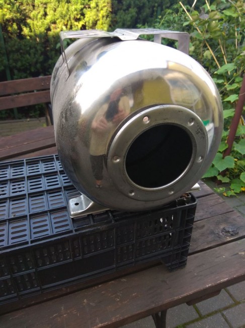

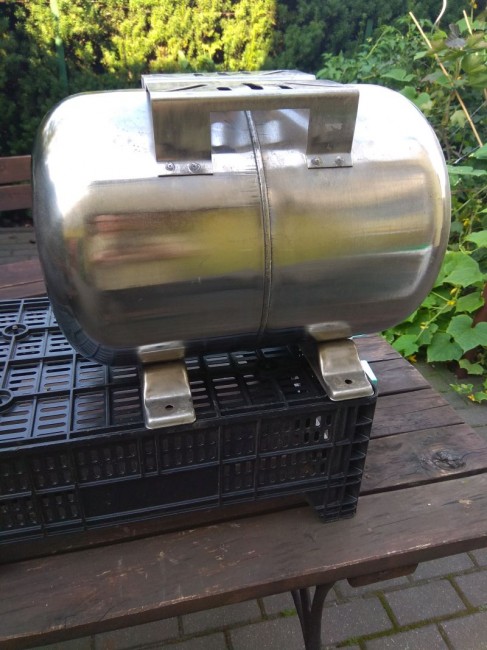

Zrobisz na wymiar, ale... spawacz zapewne zrobi z blachy 1mm, i tu policz wagę ! Możesz upolować taki jak na foto, zbiornik od hydroforu, ogólnie dostępny, ma nóżki, przykręcasz gdzie chcesz, np.pod podwoziem. wymiary 260x400 mm z kołnierzem, blaszka ok 0.5 mm, waży 2,8 kg, do kołnierza przykręcasz co chcesz :bigok
