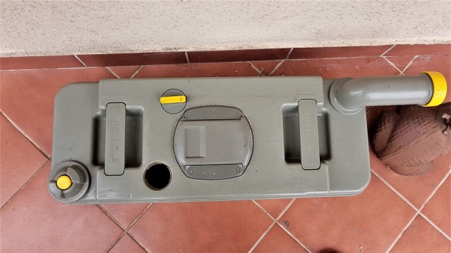

Miałem to samo. Z GoMarket tak jak radził Skorpion przysłali mi cały zawór za niecałą stówę w 2 dni.

Bronek napisał/a:
Edytowalem wyżej
Nie zdemontowałeś :!:
Pomoc kolegów z CT jest niezastapiona.
Dzięki Bronek a szczególnie Zibikruk, który przysłał mi na PW instrukcję demontażu automatycznego odpowietrznika... i oto efekt:
Plik ściągnięto 2 raz(y) 262,57 KB

Ja usiłowałem założyć w swojej kasecie czujnik poziomu zawartości (pływak z magnesikiem). :oops:
Wymontować było dość łatwo. Po oczyszczeniu z kamienia, który się tam zebrał, po omacku i na wyczucie nie udało mi się już go założyć. :( Zatem poziom fekaliów zmuszony jestem kontrolować organoleptycznie (wzrokowo). :evil:
P.s. Na You Tube są filmiki z wymiany wszystkich części kasety Thetforda - poza pływakiem...

@ndrzej napisał/a:
Tam jest taka kieszonka na tą pastylkę magnesu. Na tym ramieniu, atakuje się od góry. Magnes jest na wcisk.
Ale to nie wszystko, bo magnesik trzeba jeszcze wsadzić odpowiednim biegunem do ścianki :mrgreen: dlatego wcześniej , na sucho warto samym magnesem pomachać obok kntaktronu.
:!: i patrzeć czy dida się zapala.
Miałem kiedyś nową kasete kupioną bardzo tanio bo wypadł ten magnes i ktoś sobie z tym nie radził. Magnesik był luzem i założyłrm, ale to z racji mej profesji w takich miejscach sobie radzę :mrgreen:

Myślę, że gdybym miał wymienić sam magnesik, prawdopodobnie by mi się udało. Niestety wyjąłem cały pływak, który zawieszony jest w środku na dwóch maleńkich plastikowych "fiutkach". :-P Nie udało mi się znaleźć miejsca do ich wciśnięcia, a na żadnym schemacie nie znalazłem tego miejsca...
Byłem nawet w dużym serwisie kamperów i przyczep, ale nikt nie chciał podjąć tej roboty za żadne pieniądze! Nawet się specjalnie nie zdziwiłem... :diabelski_usmiech

Też mi z tego odpowietrznika czasami coś pocieknie jak niosę swoją kasetę żeby opróżnić kota.. i nawet wiem już kiedy to uszkodziłem, może niektórzy z Was tez się nad tym zastanawiają :wyszczerzony:
Generalnie na każdym kempingu w innym sposób trzeba opróżniać kasetę, trzymać pod innym kątem. Ja ten czujnik uszkodziłem opróżniając kasetę na Papa Nero (w Grecji), tam akurat miejsce do opróżniania jest na wysokości klaty :haha:
Piwa: 260/161
Wysłany: 2019-08-28, 09:30
To efekt trzęsienia kaseta podczas płukania. :diabelski_usmiech
