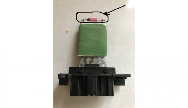

dziwaczek napisał/a:
To po lewej na fotce "rezystora dmuchawy" czerwone małe wygląda jak bezpiecznik termiczny - taki element zabezpieczający jest często stosowany w sprzęcie agd (czajnik, frytkownica, toster) i np. w małych termach, lodówkach turystycznych (ostatnio wymieniłem). Takie bezpieczniki się chętnie przepalają - proponuję sprawdzić. Ostrożnie z lutowaniem (trzymamy za nóżkę metalowymi płaskimi i szybko odlutować bez grzania - przepala się od temperatury). One są na określoną temp. np. 90C i prąd np. 5A kosztują ok 2zł - do sprawdzenia wystarczy zewrzeć i zobaczyć czy dmuchawa działa - tak mniemam bo w tym ducato tego nie sprawdzałem 8-)
z tego co mi wiadome to tego elementu w żadnym przypadku nie należy naprawiać, lutować kombinować tylko...……………
WYMIENIAĆ NA NOWY
Wszelkie naprawy grożą POŻAREM !!!!!!!!!!
ten element jest ogólnie dostępny za małe pieniądze.
Przecież właśnie o tym piszę!!! Tylko wymiana - naprawić się nie da bezpiecznika termicznego ew. można z niego zrezygnować - ale nie polecam.
Wymieniałem takie bezpieczniki, są bardzo czułe na temp. przy lutowaniu i można łatwo go przepalić przy wlutowaniu, często są one nie lutowane ale zaciskane na przewodach.

nic nie lutujesz :diabelski_usmiech :diabelski_usmiech
to "ustrojstwo" wymieniasz metodą - włóż i wyjmij lub jak kto woli wyjmij i wsadź
Oczywiście wywal stary uszkodzony a umieść nowy sprawny.
możesz zanabyć na ogólnym takim tam "alledrogo"

DI STEFANO napisał/a:
Chyba nie rozumiesz - wymieniam tylko bezpiecznik termiczny a nie rezystor dmuchawy (zielony), owszem najprościej wymienić cały element ale można i tak. :spoko
Uratowałem tak ostatnio lodówkę turystyczną campinzgazu za ponad 300zł, nikt nie chciał nawet zajrzeć i miała iść na śmieci. Te bezpiecznik są w wielu sprzętach "grzejących" AGD (czajniki, tostery, opiekacze, termy, lodówki turystyczne itp) Naprawa prosta i tania 2-5zł.
Tyle w temacie.
