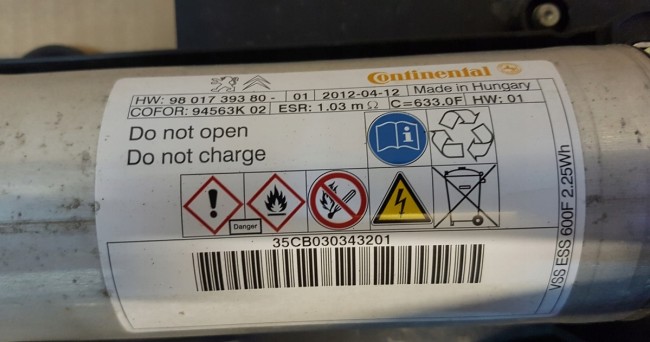

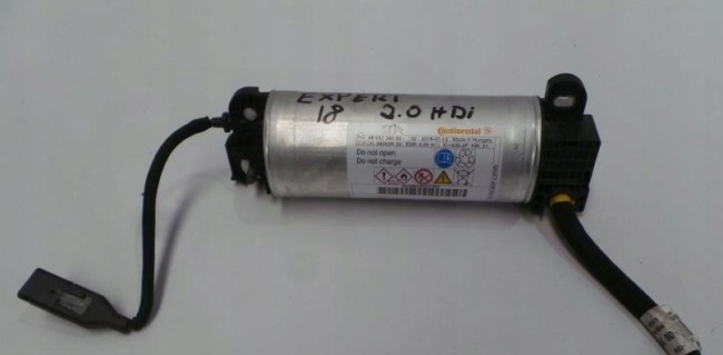

Zastanawiał się ktoś nad wykorzystaniem super-kondensatora od systemu start-stop z citroena/bełkota ?
Ma to 600F i jakość pewnie nie gorszą jak chińskie supercapy ??
W celach poznawczo-badawczych zakupiłem sztukę i zobaczę co to warte.
Być może 1 lub 2szt + kilkanaście Ah jakiegoś akumulatora załatwi temat rozruchu ?
Można kupić za 200pln,
https://allegro.pl/oferta/modul-start-stop-e-hdi-citroen-c4-2014-8399582500
Plik ściągnięto 3 raz(y) 193,19 KB |
Plik ściągnięto 1 raz(y) 45,33 KB |
RadekNet
Twój sprzęt: Opel Vivaro
Pomógł: 3 razy Dołączył: 06 Sty 2009 Piwa: 25/73 Skąd: Sligo IE
Wysłany: 2019-09-13, 20:11
reaven22 napisał/a: | Zastanawiał się ktoś nad wykorzystaniem super-kondensatora od systemu start-stop z citroena/bełkota ?
Google podaje, ze maja 5.7V czyli potrzebujesz takie trzy. Chinskie jednak chyba wyjda taniej. |
