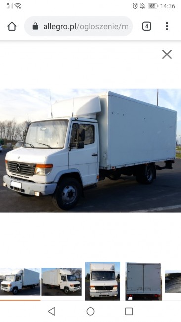

A coś takiego? Do 20K. Osobiście lubię te auta... Problem z kabina nie istnieje. Paka 5m długa. Wysoko jak w domu. Do zabudowy prostokąt i duuuzy zapas na motanie gratow.
https://allegro.pl/ogloszenie/mercedes-vario-8255633043

KASZUB napisał/a:
Z tymi Vario to jest taka sprawa, że one są faktycznie nie do zaj*bania, ale większosć z egzemplarzy którymi jeździłem to był po prostu gigantyczny wibrator na kółkach. Po dwóch godzinach miało się serdecznie dość...
Podobno to zależy od silnika, ale niestety szczegółow nie znam - ale warto to wziąć pod uwagę.
