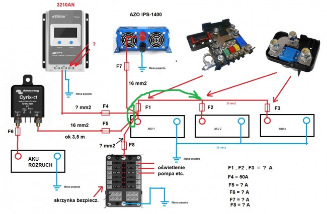

Uważam że bezpirczniki F1, F2, F3, i F5 są zbędne

Wysłany: 2019-09-13, 21:17
Poza tym jeżeli już uprzesz się na zastosowanie bezpieczników F1, F2, F3, to węzeł powinien być w miejscu zaznaczonym zieloną strzałką, przy Twoim połączeniu przepalenie bezpiecznika F1 odłącza Ci akumulatory drugi i trzeci

Wysłany: 2019-09-13, 21:25
Aha F8 też jest zbędny skoro za nim masz skrzynkę z bezpiecznikami na poszczególne obwody
Przewody 35mm2 łączące akumulatory są zdecydowanie za grube. Logiczniejsze jest akumulatory połączyć 16 mm2 a przetwornicę 35mm2. Z każdego akumulatora będzie płynął prąd 1/3 prądu pobieranego przez przetwornicę

Wysłany: 2019-09-13, 21:34
NieMedialny napisał/a:
F5 jest bardzo ważny, zabezpiecza obwód na wypadek uszkodzenia przewodu między separatorem a akumulatorem. Przewodu jest sporo idzie przez całe auto.

Wysłany: 2019-09-13, 21:42
w takim razie zbedny jest F6, nie powiela się bezpieczników na jednym obwodzie

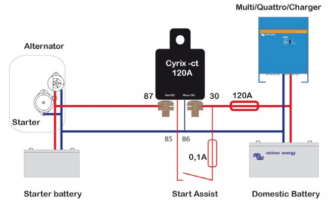

Tu jest jak należy podłączyć cyrix jeden bezpiecznik 120A
Plik ściągnięto 3 raz(y) 73,89 KB

Wysłany: 2019-09-13, 21:48
Moim zdanie wszystko zależy od długości zastosowanch przewodów w danym obwodzie oraz tego którędy sa one prowadzone ;)

Wysłany: 2019-09-13, 22:08
równie dobrze można sobie wstawiać bezpiecznik co 10 centymetrów jak ktoś lubi nikomu to nie zaszkodzi ale, ja tu piszę o jakichś "zasadach" projektowania obwodów elektrycznych.Dalej uważam że wystarczy jeden na jednym obwodzie najlepiej jak najbliżej akumulatora ale jeśli ktoś obawia się o przetarcie przewodu gdzieś do masy (co powinno być wykluczone )to oczywiście może sobie dać drugi bezpiecznik przy drugim aku

Wysłany: 2019-09-13, 22:33
Dzięki za uwagi, nie było czasu na pisanie, ale instalacja w dużej mierze już wykonana.
Na chwilę obecną wykonana w ten sposób:

Wysłany: 2019-09-14, 13:16
Zdecydowanie bezpiecznik przy każdym (jak najbliżej) akumulatorze. To jest samochód, który jest w ruchu. Mogą wystąpić różne nieprzewidziane czynniki włącznie z (nie życzę nikomu) kolizją. Przetarcie przewodu może doprowadzić do pożaru. Bezpiecznik przy każdym źródle prądu !!! Bezpieczeństwo najważniejsze.
Pozdrawiam, Bartek

Wysłany: 2019-09-20, 10:23
To co piszesz ma zastosowanie tylko w przypadku jednego źródła energii w obwodzie.
W tym konkretnym przypadku zarówno F5 jak i F6 jest niezbędny.
Ten obwód łączy 2 wysoko-prądowe akumulatory. Zwarcie na przewodzie pomiędzy nimi musi spalić oba bezpieczniki i tym samym zabezpieczyć przed pożarem.
