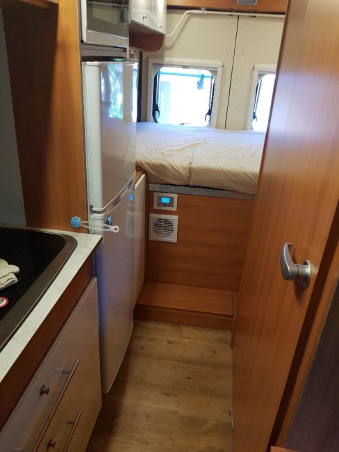

U mnie tak wyszło
| Plik ściągnięto 38 raz(y) 136,54 KB |

| Woj-tek napisał/a: | U mnie tak wyszło |
Zainteresowało mnie to zabezpieczenie drzwi lodówki. |
