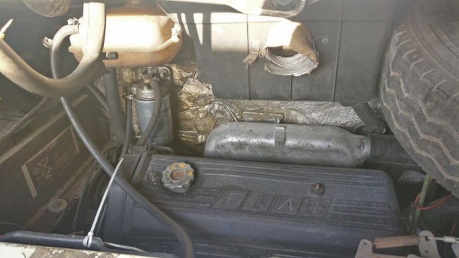

Witajcie,
Oglądałem jeden z kamperów i po uniesieniu maski zobaczyłem takie coś:
Zabudowa na Fiacie Ducato z roku 86.
Co tu powinno być?
Plik ściągnięto 31 raz(y) 146,38 KB

Brakuje czarnej plastikowej czerpni powietrza. Powietrze z zewnątrz dostaje się poprzez otwory w masce do czerpni i dalej do kabiny. generalnie filtr paliwa powinien być zamontowany na pasie przednim, na zdjęciu (z lewej strony) jest zamocowany do tylnej ściany komory silnika.
Edit. Sorki. Czerpnia jest... :wyszczerzony: Ta rura to jakiś wynalazek - normalnie jej nie ma.

pewnie webasto lub inny wynalazek był zamontowany. Jakiś chytrus go zdemontował

zaklej ten otwór , do kabiny dostaje się powietrze z komory , czasami tam śmierdzi to i w kampie będzie śmierdziało , w lecie zamiast zimnego zawsze ciągnie cieplejsze z komory silnika .

HuroN_PL, a ogrzewanie działa?

A mnie interesuje ten gruby czarny wąż?przewód? w lewym górnym rogu foto. Najwyżej położnym jest zawsze zbiornik wyrównawczy płynu chłodniczego. Więc ciekawe co to? .No i sprawa filtra też ciekawa, może to na zimę auto szykowane było?

HuroN_PL, brakuje Ci tego, co Szejk tak ładnie sreberkiem okleił :bigok

Dzięki za odpowiedź drodzy forumowicze.
To zdjęcie jest z kampera, którego planuję kupić.
Czy ogrzewanie działa to nie wiem :( .
