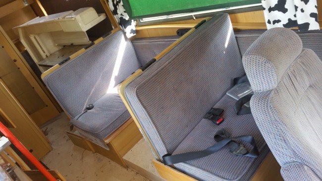

Dzięki MCGali... myślę, że jeszcze będę męczył o ten silnik... a puki co zalety, bardzo podoba mi się układ i mechanizmy siedzeń z funkcją zmiany kierunku oparcia
Plik ściągnięto 6 raz(y) 243,38 KB
Plik ściągnięto 4 raz(y) 285,2 KB
