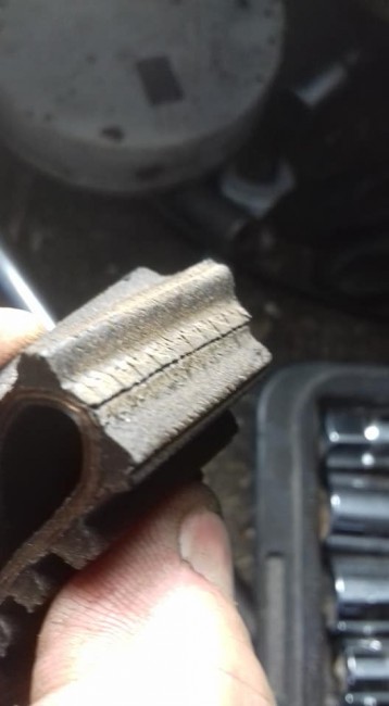

kiedys paski rozrządu wytrzymywały srednio 70 -80tys .Dzisiaj stosuje sie paski innej generacji ,bardziej wytrzymale .teoretycznie fiat cos pisze o wymianie okolo 170 tys.Pytam o opinie wymienic czy nie wymienic bo fakt to juz 8lat ale orginal to orginal
Uprzejmie donoszę i pokazuję jak wygląda pasek wymieniany 2,5 roku temu z przebiegiem mniejszym niż 25 tys km ... kontrola wykazała że jest luźny , można było naciągnąć i by jeszcze działał ... pytanie jak długo .... 50 tyś km dziś lub 5 lat to jest dla mnie max a ludzie niech sobie ryzykują .

Czy ten pasek tak zuzyty pochodzii z samochodu który od nowosci ma przebig 25000km ,czy był juz wymieniany .?

oli napisał/a:
Co to za różnica , myślisz ze dla fabryki paski robione są inaczej-pancerne

To jest bardzo wielka róznica.Zakładając nawet że pasek był dobrej jakosci to nie wszystko .Pasek współpracuje z kołami zębatymi ,często równięż z pompą wody .Często wymieniany jest pasek rozrządu pomijajac inne wspólpracujące częsci które też się zużywaja ,lub czesto tęz stosowane są zamienniki ,no i potem taki efekt paska po 25tys .dlatego przy nowym samochodzie jest tak duzy przebieg przewidziany do wymiany paska bo wszystkie wspolpracujące częsci są nowe orginalne i fabryka gwarantuje że do okreslonego przebiegu nie powinno sie nic stac ,i myslę że tak przewaznie jest .Druga i następna wymiana to masz racje 60 tys max przy założeniu że wymienisz tez inne czesci wspólpracujące.

pasek zakładany był do auta o przebiegu 97 tyś km , wiek skłaniał by wymienić .
