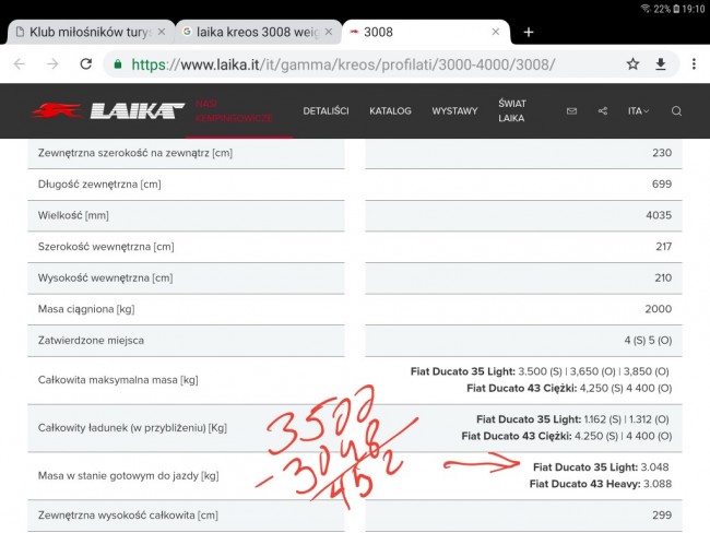

Kolega zamówił Laikę Kreos 3008 w wersji zimowej .Podobno ma ona 450 kg ładowności :-/ .
Średnio to widzę.Co na to użytkownicy tej marki.Jak tam z ciężarem?

Wysłany: 2019-02-05, 13:33
Fiat Ducato 35 Light: 3.048 kg
Fiat Ducato 43 Heavy: 3.088 kg
Fiat Ducato 35 Light: 3.500 (S) | 3.650 (O) | 3.850 (O)
Fiat Ducato 43 Heavy: 4.250 (S) | 4.400 (O)
ponad 3 tony ! a środku miejsca hmm

Hallo! Dane techniczne zostaly juz podane ....jezeli sie tylko na troche wyposazy ....nie zmiescisz sie do 3.5 tony :ok

Panowie nie interesują mnie dane katalogowe,tylko ile toto waży.Wersja zimowa z łóżkiem pośrodku

Kolega ze Starachowic,kompletny laik kamperowy,zamówił coś takiego i twierdzi że ma 450 kg do załadunku.Chcę Mu trochę wyprostować światopogląd.
Ile ważą Wasze nowe Laiki?Może być na pw

Wysłany: 2019-02-05, 18:30
Z 2016r podawali nawet 495kg
I co to znaczy to już nie wiadomo
Tu 2018 https://www.camperlife.it...camperlife.html też podobnie , ale jak toliczą ???
Wychodzi na oko ponad 400 kg jeśli 1162kg ma 4250 DMC
Tyle w papierach !
Oficjalna str https://www.laika.it/it/g...3000-4000/3008/

Marek , nie ma szans zmieścić się w wadze do 3,5t. Przed zakupem obecnej Mobilvetty pytałem o wage takiej Lajki. Katalog owszem ale goła . Pogadaj z Mariuszem KAJMAREM . Po dołożeniu klmy , markizy i jeszcze kiku drobnych rzeczy wyszło mi ,że nawet gdybym sam jeździł to i tak za dużo. Ale z drugiej strony , gdzie masz inaczej . Ten zapas jest zawsze podobny . Ja na siłę szukałem lżejszego . Nowe kampery i tak są lżejsze od tych starszych , bo są z plastiki, a nie z aluminium i drewna. różnica jest rzędu kilkudziesięciu kilogramów. A nie kilkuset. I tak i tak braknie na rowery , garki, talerze, antenę automat, klimę stacjonarną , markizę trochę ciuchów. I tyle.

Z tego co wiem to do wyliczenia wagi ..samochodu gotowego do jazdy..w skład wchodzi,kierowca 80 kg,bak paliwa pełny w 80 proc. Zbiornik wody 20 litrów,jedna butla gazu 11 kilo aluminiowa i waga auta. To jest waga ..netto.
