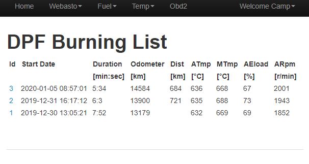

Po akcji serwisowej (wgranie nowego softu) wpadłem na pomysł monitorowania cykli dopalania DPF - udało mi się rozbudować mój system o funkcjonalność rejestracji i wizualizacji tego procesu - wiem co ile km DPF jest dopalany i jak przebiega ten proces.
Dla zainteresowanych szczegóły opisałem tutaj:
Monitoring DPF
