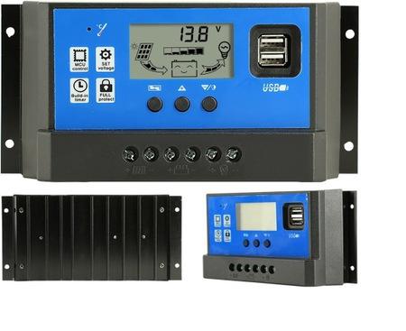

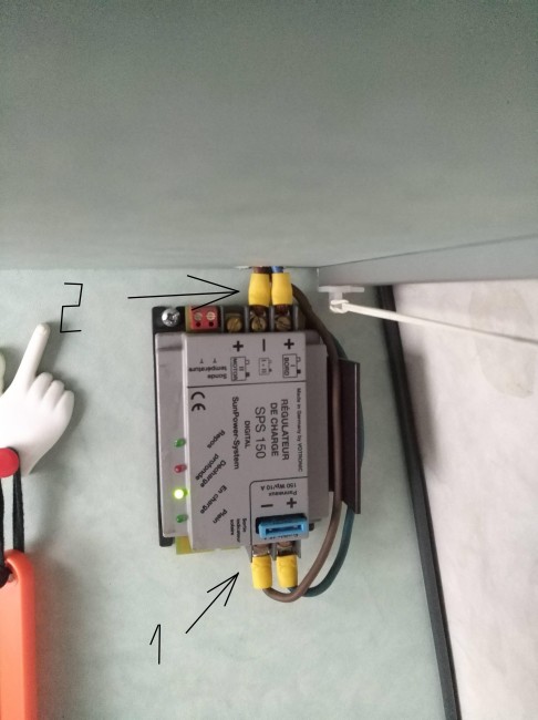

Witam.
Chciałbym zmienić regulator.
1 - Czy kabelki z dołu ( nr 1 ) to kable od solara ?
2 - Czy kable z góry ( nr 2 ) to kable do akumulatora ?
3 - W jakiej kolejności powinienem odłączyć stary i podłączyć nowy ?
Nowy
Plik ściągnięto 4868 raz(y) 23,72 KB
Plik ściągnięto 10 raz(y) 1,55 MB
Stary
Plik ściągnięto 17 raz(y) 740,17 KB
