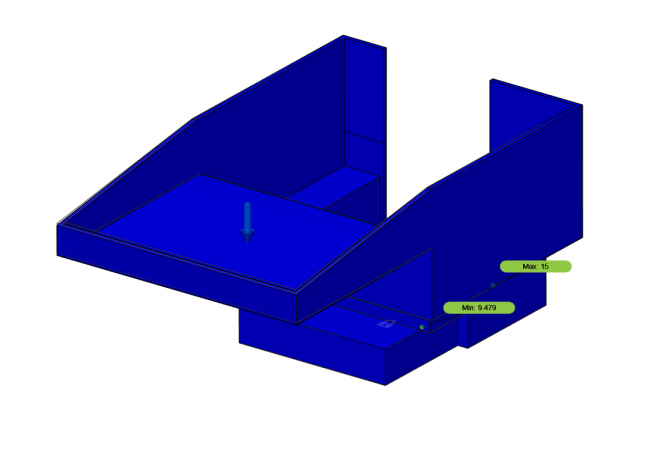

Siedząc teraz w domu maiłem trochę czasu poeksperymentować z innymi wariantami. Wrzuciłem do programu bardzo naiwny model z płyt kompozytowych (1PCV/30XPS/1PCV), których kawałki ostatnio przysłał mi Skwarek i wyniki symulacji przeszły wszystkie moje oczekiwania.
To śmieszne pudełko jest w stanie utrzymać od 3000 do 4500kg obciążenia statycznego.
No i teraz mam zagwozdkę. Może faktycznie lepiej iść w stronę samonośnego kompozytu? Martwi mnie tylko trochę klejenie.

Obawiam się, że nie skleisz płyt tak, aby odwzorowały ten model. Masz cienkie płyty i musisz każde połączenie wykonać tak, aby przenosiły pełen moment jaki może powstać w płycie.

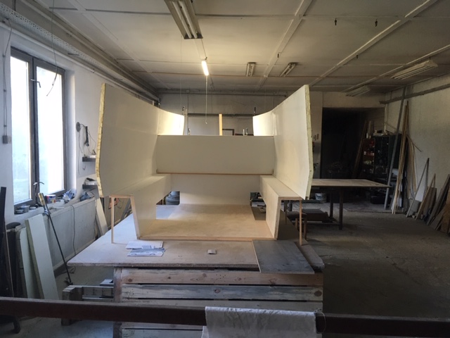

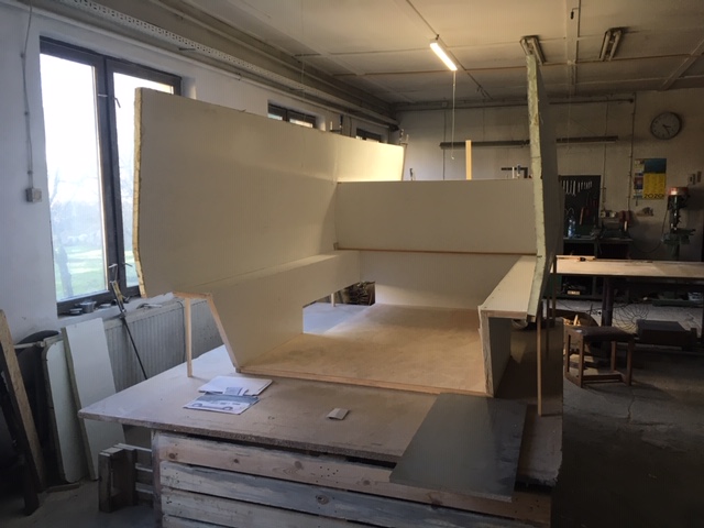

a u mnie idzie powoli i na dzień dzisiejszy wygląda to tak.
Ściana i podłoga alkowy też jeszcze nie docięte

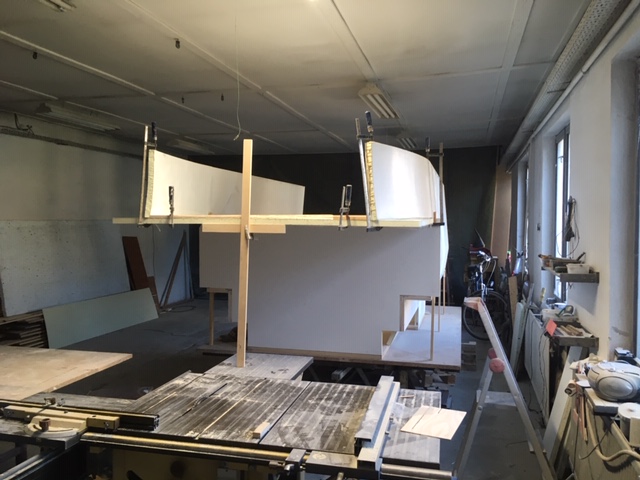

Górna krawędź ścian zostanie jeszcze docięta na wymiar

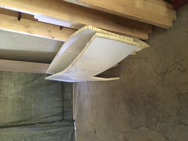

Płyty ścian są gięte, klejone na specjalnej formie
Plik ściągnięto 447 raz(y) 90,67 KB

O, zazdroszczę - jeszcze nie miałem nawet możliwości materiałów zamówić, szczególnie z tym całym zamieszaniem. Jaką techniką to robisz? Same sandwitche i klej, czy tam jest coś nośnego? Po zdjęciach trudno powiedzieć.

Robold, pokazał/napisałbyś więcej o części łóżkowej (nad kabiną)? To tutaj mam najwięcej wątpliwości.
