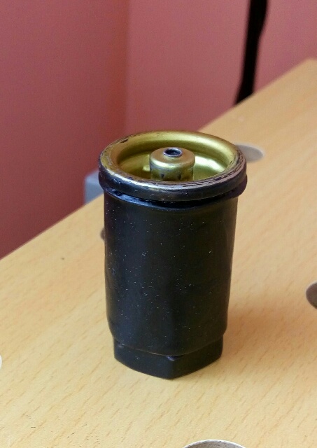

Może nie tyle w kamperze co w osprzęcie do kampera.
Zrobilem przejściówke/adapter do podłączenia grila, ze złączem campingas easy click, do butli.
Wykorzystalem: przejsciowke z butli 11kg na gwint butli turystycznej, złączke miedzianą oraz zawor z kartusza campigas.
Całość zlutowana i pomalowana.

Zaradek napisał/a:
na pierwszy rzut oka wygląda na jakiś filtr oleju od auta :haha:
ale skoro to przejściówka to fajne

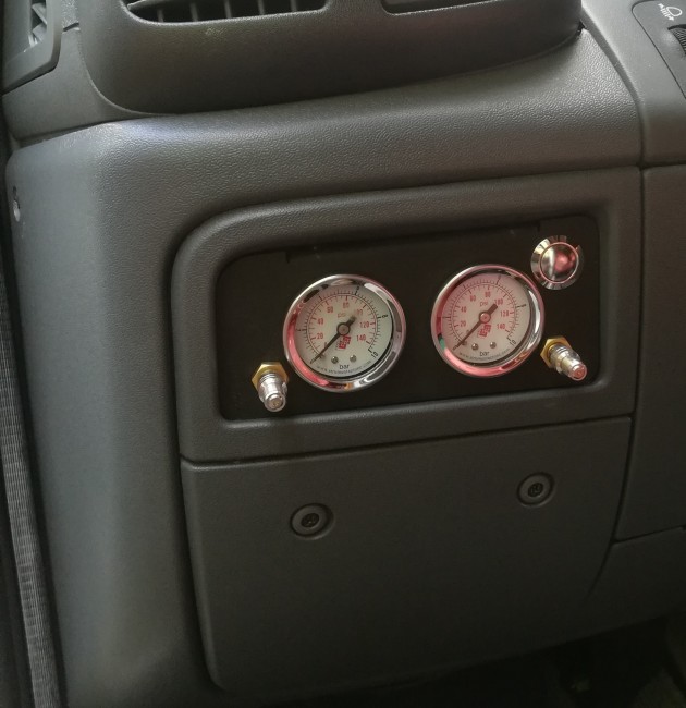

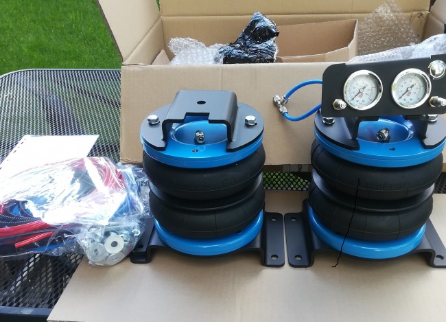

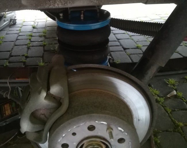

Wysłany: 2020-06-07, 22:13
Morze nie naprawiłem ale dołożyłem pneumatykę do tylnego zawieszenia
Plik ściągnięto 7 raz(y) 781,61 KB
Plik ściągnięto 3 raz(y) 1,33 MB
Plik ściągnięto 4 raz(y) 665,19 KB

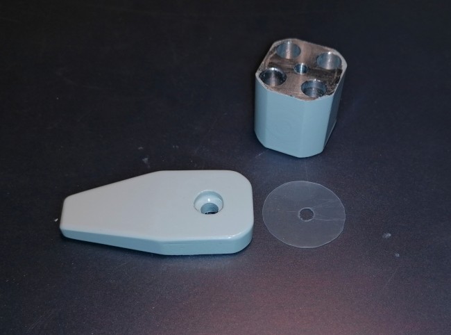

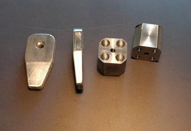

Wysłany: 2020-06-08, 18:50

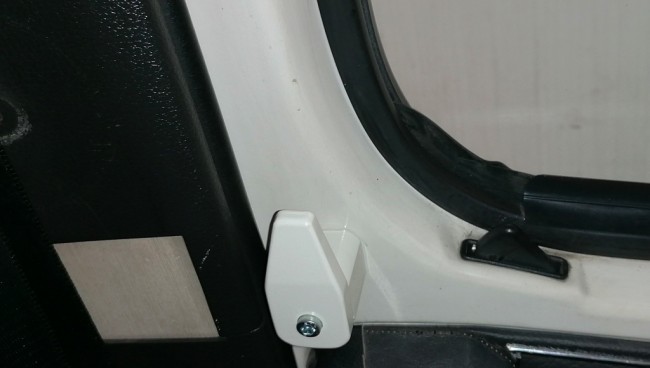

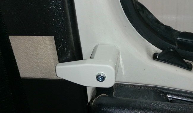

Dzisiaj zrobiłem i założyłem blokadę do drzwi kabiny. Nauczony przykrym doświadczeniem używałem wcześniej pasów spinających drzwi ale to niewygodne i czasochłonne. Chciałem kupić z Thule ale raz, że koszmarnie drogie to poza tym strasznie wielkie i do moich drzwi za szerokie. Postanowiłem, że zrobię sam na miarę i bez kluczyka, bo nie wiem po co on potrzebny. Trochę podpatrzyłem jak to zrobione w Thule, mocowania i pomysł. Moja blokada obraca się dość ciasno i sama się nie odblokuje.
Z kawałków aluminium powycinałem elementy i pomalowałem w kolorze nadwozia.
Wyszło jak na zdjęciach, prędzej urwą klamkę niż otworzą tym sposobem drzwi ;)

Skwarek - bardzo fajne i ła :idea dne :wyszczerzony:

Skwarek napisał/a:
Kolejny raz mnie zaskoczyłeś :idea
Opij to:
Plik ściągnięto 1482 raz(y) 28,33 KB
Skwarek
Twój sprzęt: Trigano Carioca
Nazwa załogi: Ania i Michał
Dołączył: 29 Mar 2011
Piwa: 378/171
Skąd: Świebodzice
Wysłany: 2020-06-08, 20:12
Fajnie, że się podoba, dzięki za piwko. Staram się robić tak by za bardzo nie zalatywało tandetnością samoróbki, tylko wyglądało jak normalne wyposażenie kamperka. ;)
Przecież później będę musiał tego bez wstrętu używać.

Skwarek napisał/a:
Napisz proszę jak załatwić do tego temat blokady drzwi zabudowy? Znaczy kabinę zamykamy tym patentem a drzwi zabudowy jak?
Wychodząc na miasto całości i tak nie zabezpieczymy? Bo trzeba dachem wychodzić 8-)
