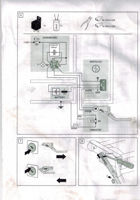

Hej mam stopień project 2000 elektryczny, po podłączeniu został jeden kabel do zamykania stopnia po przekręceniu stacyjki jak go podłączyć?
Piwa: 258/627
Wysłany: 2017-09-30, 18:06
michałp napisał/a:
Do bezpiecznika na którym pojawi się 12V po włączeniu stacyjki.

Jeśli masz cztery przewody (dwa grubsze do silnika i dwa cienkie do krańcówki) to po użyciu przekaźnika stopień zamknie się po odpaleniu samochodu.
D+ do 12V po stacyjce.
Na szybko znalazłem tylko scan :spoko
Plik ściągnięto 97 raz(y) 1,23 MB
Buduje się następny...

Wysłany: 2017-09-30, 22:46
frólik napisał/a:
Wg tego schematu stopień działa ok tylko poco jest ten kondensator ?

dziś trochę grzebałem, więc mam dwa kable czarny i czerwony podłączone są do przycisku i zostaje kabel z dwoma przewodami i podobno to trzeba podłączyć pod stacyjkę.

Ten schemat jest ok bez kondensatora też działa ale z nim ponoć łagodniej w krańcowych pozycjach jest.Te grubsze kable czerwony/czarny to silnik a pozostałe dwa to masa i krańcówka którą podłączasz według schematu.

Kondensator niweluje wady krańcówki - pozwala domknąć stopień podając zasilanie silnika przy zamykaniu przez dodatkowy czas już po zadziałaniu krańcówki oraz zmniejsza jej zużycie powodowane przez iskrzenie przy rozłączaniu obwodu zawierającego indukcyjność cewki przekaźnika. Mówiąc inaczej - bez kondensatora stopień może nam klekotać w czasie jazdy oraz krańcówka wewnątrz stopnia może się nadpalić wcześniej niż przewiduje gwarancja.
