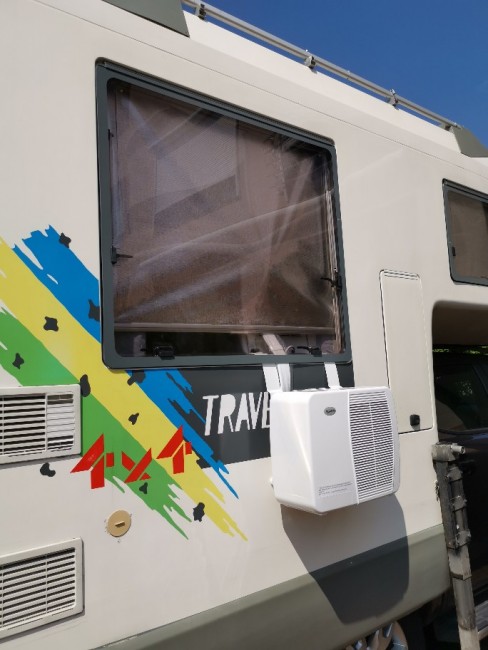

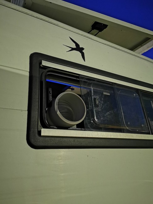

Też się skusiłem na tą klimatyzację, jako, że mam lifepo4 i paneli mam sporo, bo w zimie trzeba więcej, a latem się nudzą. :haha:
Wiele osób odradzało tłumacząc, że jest za słaba.
Kupiłem pół roku temu, ale dopiero teraz w Hiszpanii zaczęło mieć sens ją włączać i testować.
Robiłem testy w Z2 - Freedom Van z klimą wewnątrz i na zewnątrz. Domyślnie kupiłem do Sprintera Z4.
Ale mieszkamy w tej chwili w Z2, więc testy w tym kamperze.
Klima na zewnątrz - nadmuch zimnego do środka, to spadek temperatury o niemal 2C (1,8C) w godzinę.
Klima w środku - wydmuch gorącego przez okno - spadek ok 2,5C przez 2 godziny pracy.
Z ilością paneli i Ah w aku, latem klima mogłaby u mnie pracować nawet i 15-18h na dobę. Tak więc 2h pracy to nic.

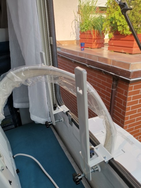

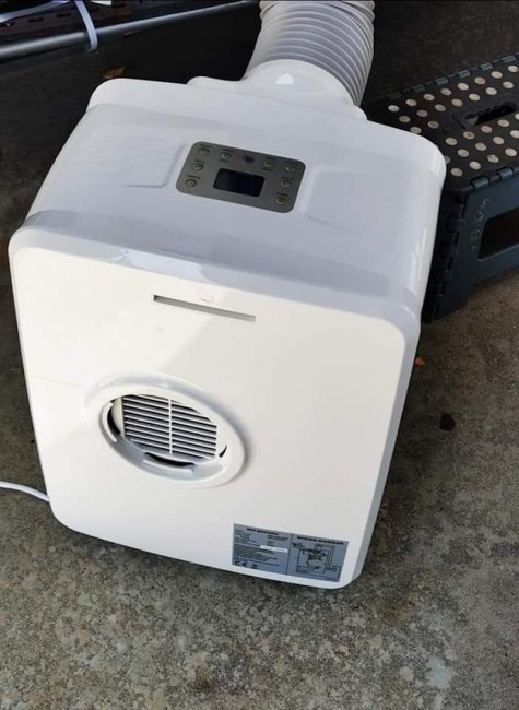

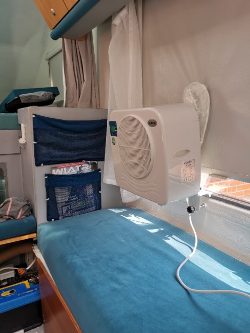

Wysłany: 2020-07-01, 18:46

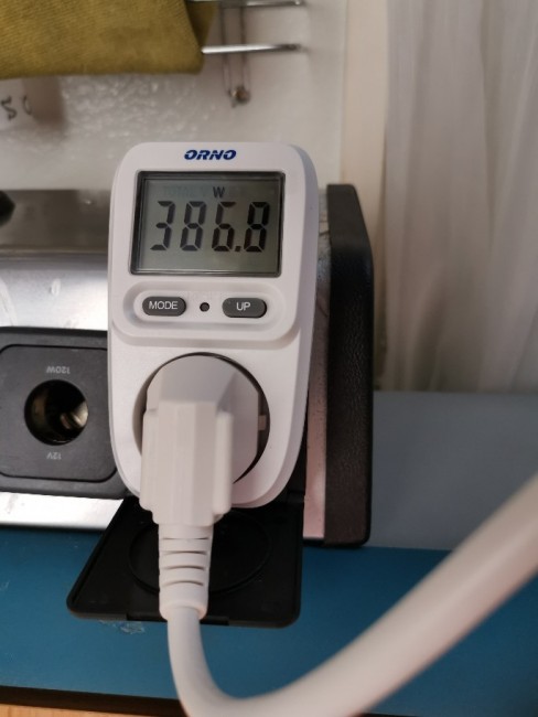

Poszedłem w kierunku "gotowca" AC2401 i uważam, że zrobiłem dobrze. W weekend o 12 przy przy 37' na dworze, buda w pełnym słońcu, agregat również, zrobiłem test działania. W środku było 31 st na starcie. Klima pobrała max 386W, po 5 godzinach sprawdziłem, w środku było 24 i pobór spadł do 266W i tak sobie dalej pracowała bo nie ustawiałem timera. Całość pracowałaby na bank wydajniej gdybym zamontował w zacienionym oknie ale efekt i tak mi pasuje. Zestaw ma 2559BTU.
