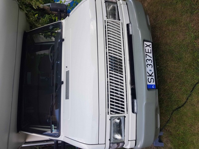

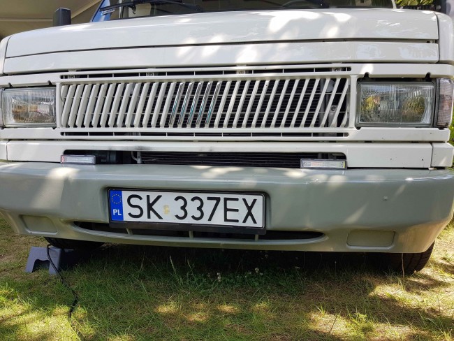

Natomiast, aby tak nie było różowo... nie jestem zadowolony z pomalowanego przedniego zderzaka. Kolor/ odcień kompletnie moim zdaniem źle dobrane :roll: no i teraz jestem w kropce- co i jak dalej. Dawać do poprawy czy szukać innego lakiernika czy też zostawić :-/ :?:
Dodatkowo, aby nie było tak różowo- po odebraniu auta okazało się, że nie ma ładowania :gwm - nie wiem dlaczego. Natomiast jako, że musiałem już koniecznie odebrać auto przed tym weekendem- pojechałem w trasę bez ładowania i tyle....
W przyszłym tygodniu już jestem umówiony na powrót do mechanika i szukanie przyczyny.
Poniżej zdjęcia zderzaka... :-/

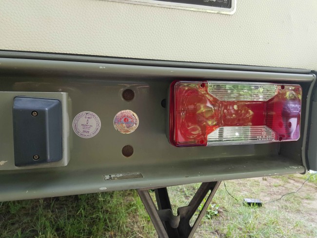

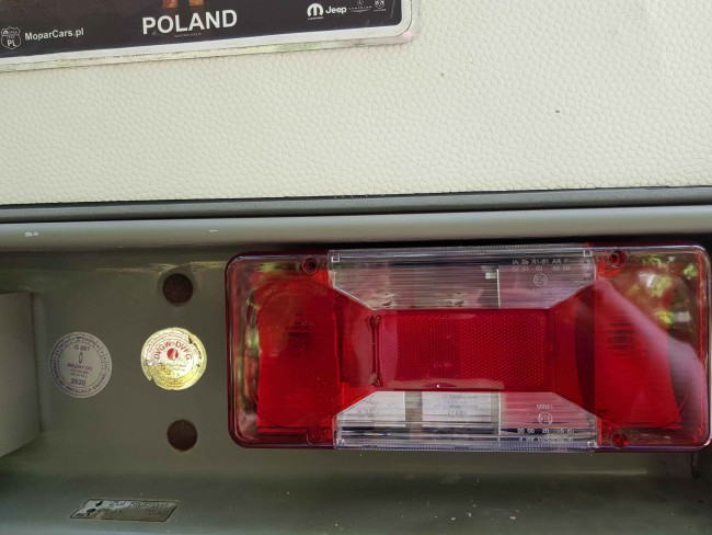

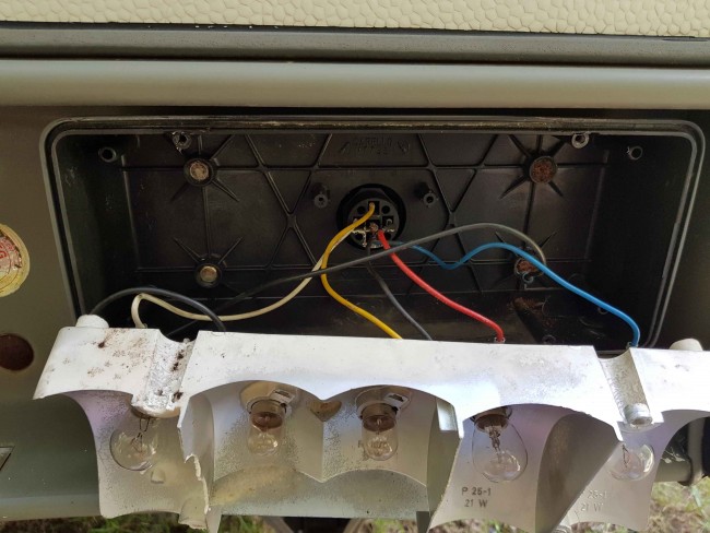

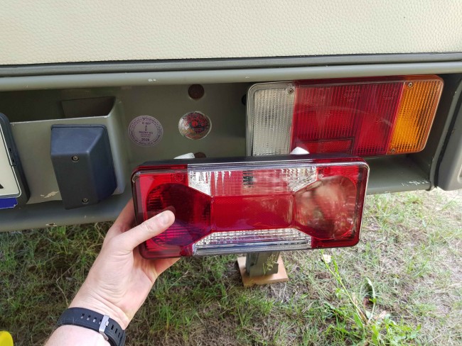

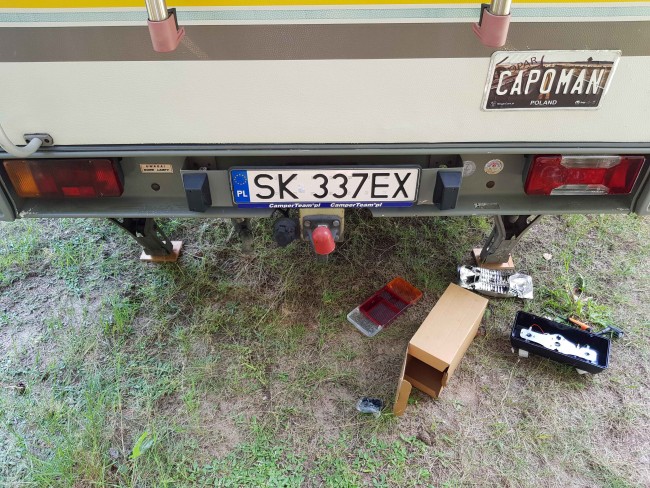

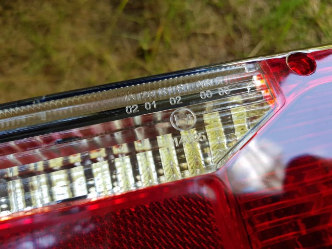

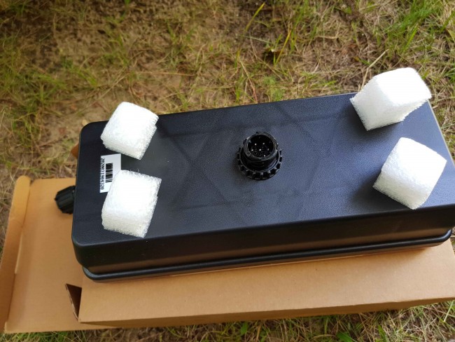

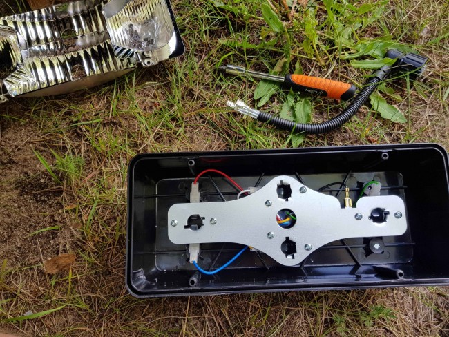

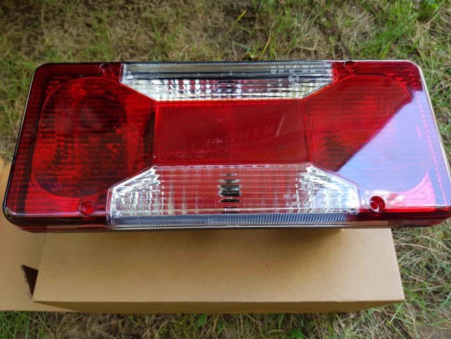

Zdecydowałem się na takie lampy jak poniżej :ok
Powiem tak- może to nie ledy..., ale za to obudową pasują idealnie względem starych lamp. Nawet mocowania są w tym samym miejscu.
W zasadzie trzeba będzie pokombinować tylko z kablami itp.
Oczywiście gusta są różne, ale mnie się podobają.
Swoją drogą - dobrze, że zdecydowałem się na wymianę bo te stare lampy... dramat- ze względu na upływ czasu to dosłownie plastik łamał się w palcach.

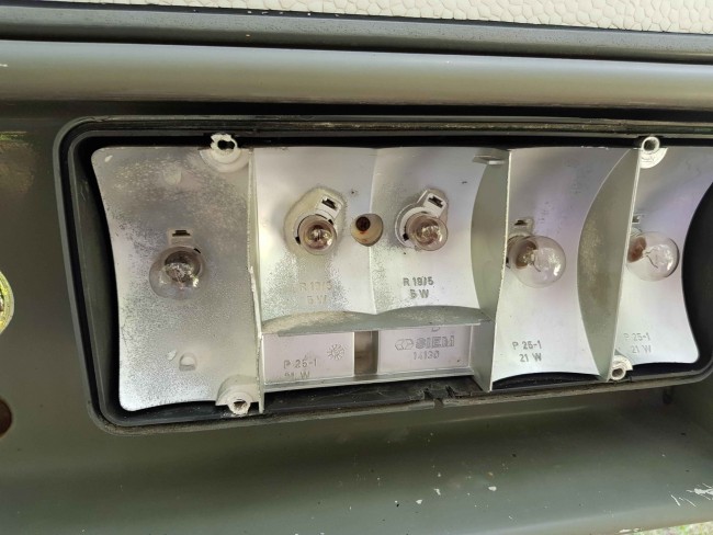

Jako, że jestem na kempingu- to tylko zrobiłem próbę jak będą wyglądać itp. teraz trzeba jeszcze kupić żarówki i całość idzie do mechanika w przyszłym tygodniu do zamontowania- niech się chłop odkupi za brał ładowania- także montaż gratis :wyszczerzony: :ok

ps. gdyby ktoś miał ten sam model auta/ lamp to informacyjnie - są to lampy oryginalnie z Iveco :wyszczerzony:

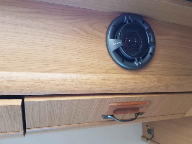

Natomiast będąc na wyjeździe - co można robić jak się człowiekowi nudzi ? :wyszczerzony:
Postanowiłem wymienić sobie radyjko na trochę nowszy model- tak, aby już miał bluetooth- więc ma :ok + do tego spotify, więc teraz mogę już puszczać swoją ulubioną muzykę.
Głośniki w części mieszkalnej i GRA MUZYKA :mrgreen: :mrgreen: :lol:

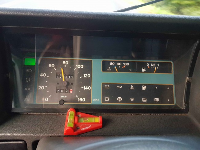

Auto odebrane od mechanika.

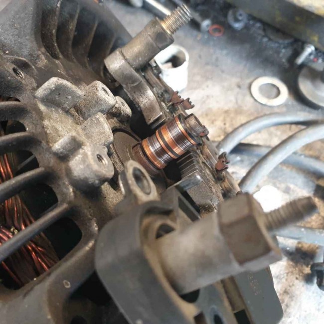

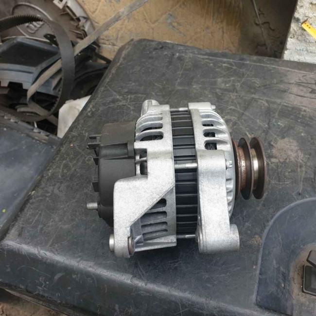

Problem braku ładowania rozwiązany- przyczyna jedna z szczotek oraz regulator.
Plik ściągnięto 7 raz(y) 71,89 KB
CAPOMAN
Dołączył: 01 Maj 2014
Piwa: 37/34
Skąd: Katowice

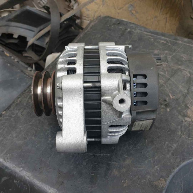

Wysłany: 2020-07-11, 20:26
Altek- generalnie cały poszedł do regeneracji.
Odebrany, sprawny - jak z fabryki :ok
ufff jak to miło śmigać bez tej czerwonej kontrolki :wyszczerzony:

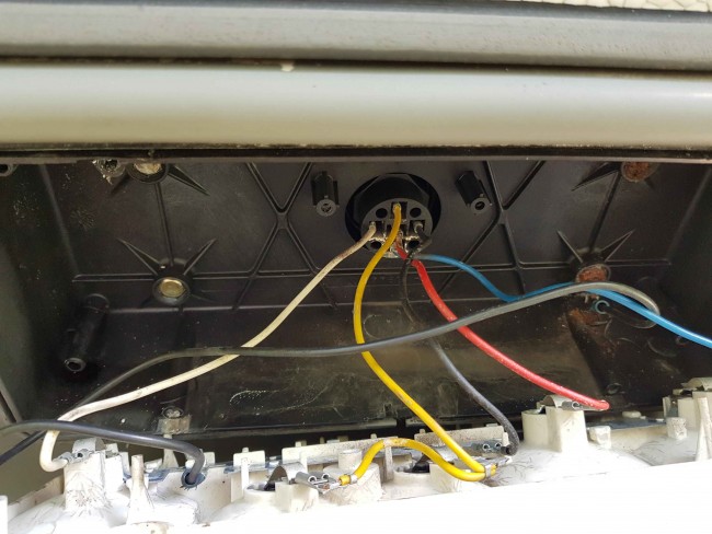

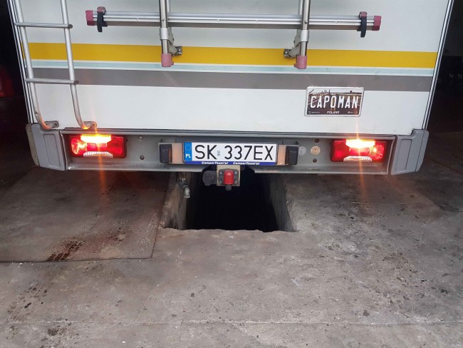

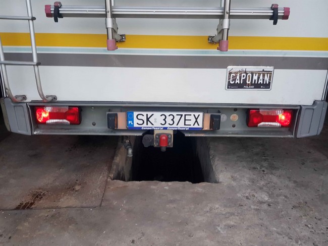

Tylne lampy również zamontowane i podłączone.
Generalnie- tak czy inaczej w tym sezonie na start (wymiana płynów, mechanika, wymiana opon, trochę tuningu :) ) i jakby nie patrzeć 3 400 poszło się ... :gwm
i niech mi ktoś powie, że to tanie hobby :wyszczerzony: :wyszczerzony:

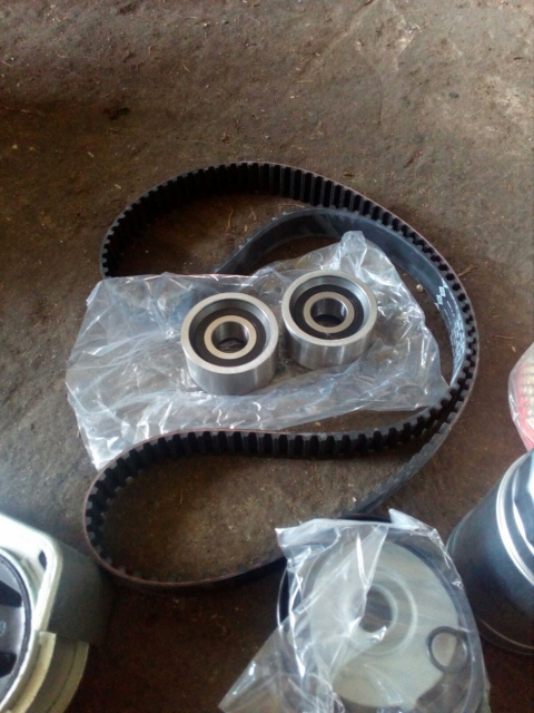

Teraz potrzebuję porady w kwestii rozrządu- wymieniać czy nie.
Rozrząd był wymieniany dokładnie w 2017r. - co też opisane jest w tym temacie.
Mamy rok 2022, więc na tym pasku śmiga już 5 rok.
Z drugiej strony patrząc na cały przebieg to tak naprawdę na tym pasku zrobiłem 20 tyś km.
Zatem - wymieniać czy nie wymieniać- jak radzicie?
Czy jeszcze rok/ dwa przejechać- chociaż gdzieś kiedyś ktoś wspominał, iż pasek wymienia się również poprzez upływ czasu.
ps. zdjęcie poniżej jeszcze z 2017 :wyszczerzony:
Plik ściągnięto 3526 raz(y) 192,26 KB

Wysłany: 2022-04-03, 15:41
Ostatnio miałem podobny dylemat i podobne parametry czyli przebieg kilka tysięcy większy i czas użytkowania ponad 5 lat. Wymieniłem (sam) , koszt paska Continental wraz z rolkami 259zł. , trochę gimnastyki przy wymianie.
Wyczytałem, że ogólnie powinno się wymieniać co 5 lat lub 4 lata jak pracuje ciężko w mieście lub długie postoje np.jak kamper w zimie. Przebieg dla 2,5 i 2,8 = 120tys.
Ten co ściągnąłem wyglądał przyzwoicie, rolki również bo do takiego przebiegu to mu daleko było, ale dla mnie to cena spokoju :wyszczerzony:
Plik ściągnięto 7 raz(y) 528,33 KB

Wysłany: 2022-04-03, 18:46
Kamper, diesel, przeciążenia częste. Też miałem ten dylemat jakieś dwa dni temu, i wiesz co? Przypomniał mi się filmik na YT co się dzieje, gdy strzeli pasek :) Pomyślałem też, wtedy jaka jest różnica między kosztem wymiany a tym co się stało na filmie.
CAPOMAN, teraz sobie odpowiedz co wolisz :)
EDIT: wyżej widziałem wymianę lamp z tyłu. Patrzyłem na nie ale przed zmianą cofanie było w prawej a w lewej w tym samym miejscu przeciwmgielne. Nowe lampy nie mają przeciwmgielnego? Pytam, bo po lewej klosz też jest biały a nie czerwony.
