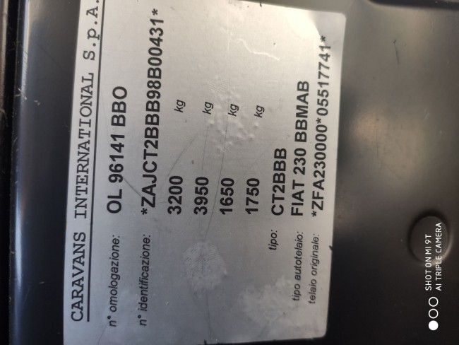

Witajcie,
na mocowaniu krzesła pasażera mam taką tabliczkę. Z dowodu wnioskuję, że 3200 to DMC.
A reszta oznaczeń wagowych?
Czy caravans international to nazwa zabudowy?
z góry dziękuję za pomoc
Robert
Plik ściągnięto 3 raz(y) 179,54 KB |

Robert-4 napisał/a: | Czy caravans international to nazwa zabudowy? |
Tak.
Robert-4 napisał/a: | Z dowodu wnioskuję, że 3200 to DMC |
Możliwe , że to masa własna 3950 DMC
Ale również były na 3200 DMC plus zaczep ciągnącej przyczepy na 650 kg
Ostatnia pozycja VIN
Przedostatnia typ bazy |

3200 - pusty
3950 - maks. pełny
1650 - maks. oś przód
1750 - maks. oś tył |
na mocowaniu krzesła pasażera mam taką tabliczkę. |
zobacz co tam jest w DR i będziesz wszystko wiedział |

To nie jest tabliczka znamionowa pojazdu - tylko homologacyjna zabudowy.
Tabliczka znamionowa winna być przynitowana do belki przedniej od góry - jak otworzysz komorę silnika - tam są masy i vin. |

Właśnie dlatego pytam, że nie do końca zgadza mi się z dowodem. W dowodzie
F2 (DMC) 3200
F3 (zespół pojazdów) 4700
G masa własna 2480
Wychodzi mi, że mogę "dopakować" 720 kg, ale tabliczka (ta od homologacji) pasuje z dowodem tylko w DMC i masa przyczepy z hamulcem (1650). Do tej pory myślałem, że DMC w Ducato to 3,5 t
Jeśli jest tak jak pisze kolega Spax to moje prawko odpada, jeśli tak jak kolega Dziwaczek to o czym informuje te 3950.

Robert-4 napisał/a: | Wychodzi mi, że mogę "dopakować" 720 kg, ale tabliczka (ta od homologacji) pasuje z dowodem tylko w DMC i masa przyczepy z hamulcem (1650). Do tej pory myślałem, że DMC w Ducato to 3,5 t |
DMC jest ustalane dla pojazdu a nie z założenia ma do 3.5tony - 3.5t to wartość masy dla pojazdu - którym może kierować posiadacz prawa jazdy kat. "B"
Ty masz DMC - 3200kg i nie powinienes go przekraczać!!! Zważ kamerka a się zdziwisz - i z tych 720kg niewiele ci zostanie
Poszukaj tabliczki znamionowej - on jest jako "specjalny kempingowy" zarejestrowany? |

dziwaczek napisał/a: | Robert-4 napisał/a: | Wychodzi mi, że mogę "dopakować" 720 kg, ale tabliczka (ta od homologacji) pasuje z dowodem tylko w DMC i masa przyczepy z hamulcem (1650). Do tej pory myślałem, że DMC w Ducato to 3,5 t |
Tak, specjalny kempingowy. Wiem, że mało może zostać dlatego drążę temat. Teraz stoi na warsztacie, ale mam zamiar pojechać na wagę. |
