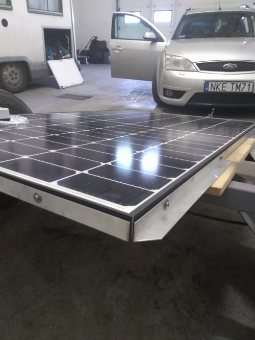

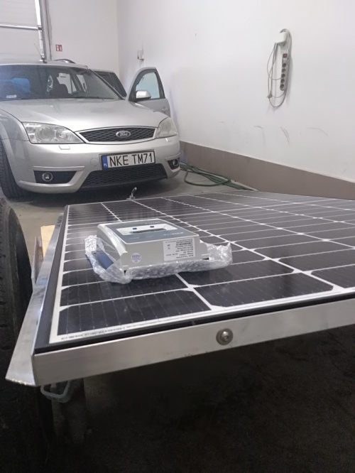

A mi dotarł kolejny gadżet,pomału coraz bliżej końca :wyszczerzony: :wyszczerzony:
tak wymyśliłem że będzie
jaki przekrój kabla,4mm2 starczy?regulator mam blisko,a z regulatora do aku taki sam,bezpiecznik jakiś?wyłącznik?

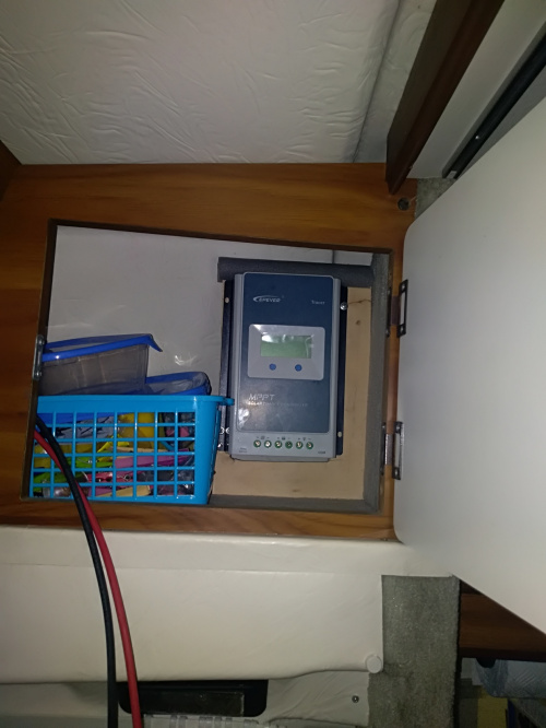

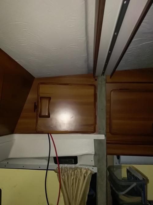

Mało czasu na pracę przy swojej altance,dziś wymyśliłem tylko gdzie schowam regulator,przeciagnąłem kable przez dach i tyle.

daro35, a regulator nie powinien mieć lepszej wentylacji? W szafce i jeszcze przy dachu może się grzać ponad normę...

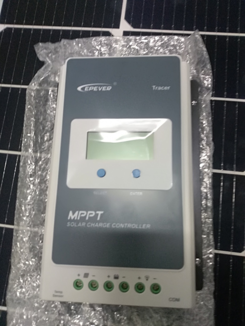

To ja mam pytanko,mam zwykłe kwasy głębokiego rozładowywania,jaki ustawić aku na regulatorze mppt tracer,do wyboru jest:SEL,GEL,FLD,USE :spoko

Podłącz regulator pod aku i sam powinien znaleźć i dalej podłączyć solar
Ja tak zrobiłem jak miałem rozruchowy a potem głębokiego i teraz Świstak mi podłączył swój lifepo4 i też nic nie robił a mam http://www.lumiax.com/pro...ries-10-15-20a/
