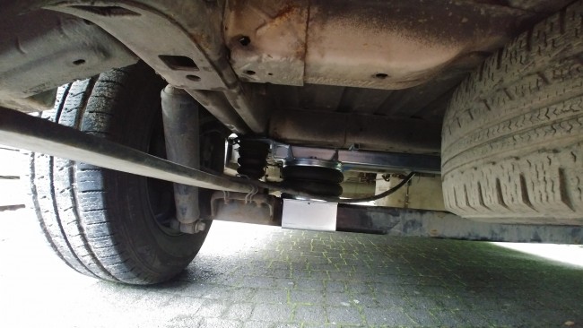

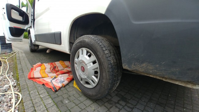

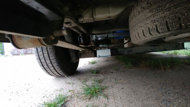

Maciej S.
Twój sprzęt: Ducato III w budowie
Dołączył: 16 Lip 2009
Otrzymał 52 piw(a)
Skąd: Zalasewo (WLKP)
Wysłany: 2020-09-13, 10:35
Jak to się w dzisiejszych czasach mówi: projekt uratowany.
Jak pisałem poprzednio po montażu zawieszenie leży na poduszkach i tył uniesiony.
Po korekcie "gumówką" poduszki dostały ekstra 5cm przestrzeni. Efekt: bez powietrza auto stoi tylko na resorach do odboju około 2cm, poduszka lekko rozciągnięta ma zapas na normalną pracę, nawet bez powietrza zawieszenie jej nie dobije.
Odległość nadkola do nawierzchni 55cm.
Po napompowaniu na 1 bar unosi się o 2 cm i auto stoi idealnie poziomo.
Próba pompowania na 4 bary, wyraźnie uniesione.
Przy podniesieniu auta na lewarku nie dochodzi do nadmiernego rozciągnięcia poduchy, nie ma szansy aby resor ją rozerwał.
Wniosek: projektant nigdy tego nie montował i nie sprawdził zakresu pracy zawieszenia. Projekt koncepcyjnie ok, ale wymiarowo "z czapy".
Prowadzi się lepiej, "na pusto" z 1 bar delikatnie się tył utwardził, ale bez utraty komfortu. Jest OK. Zobaczymy jak dostanie bagażnik rowerowy z rowerami i resztę skarbów kempingowych.
Dodam, że na pusto waży około 2650 kg.
tak było, bez powietrza poducha ściśnięta, do odboju 4cm
Plik ściągnięto 8 raz(y) 827,02 KB
tak było, bez powietrza, tył wsparty na poduchach stoi bardzo wysoko
Plik ściągnięto 1 raz(y) 688,65 KB
zmiana dolnego mocowania, poducha dostała dodatkowe 5cm przestrzeni, tu bez powietrza
Plik ściągnięto 2 raz(y) 848,87 KB
