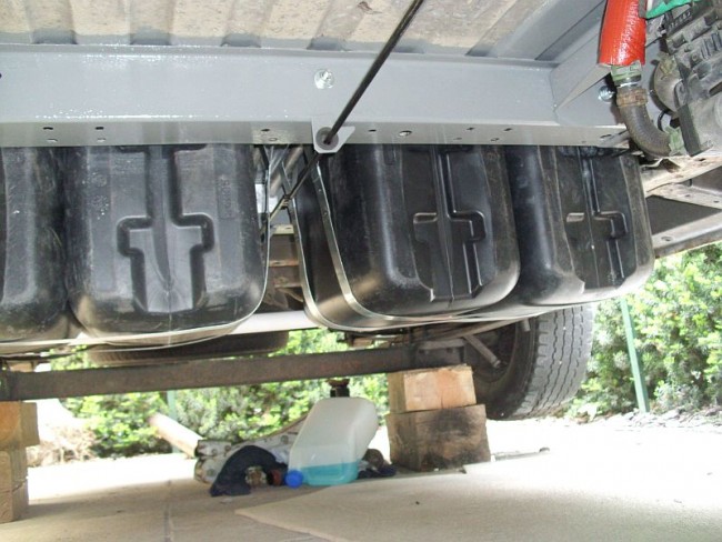

Akumulator ciśnienia musi być,bez niego każde odkręcenie kranu=start pompy. Zrób z tego co Ci w ręce wpadnie, jak nie chcesz kupować. Mi oryginalny pękł to zaspawałem kawałek rury i działało.
Instalacja z pneumatyki... właśnie robię...nie jest tanio, przewody po 2,50 ale reszta...
Zbiorniki hand made ... jest trochę używek w sieci, ale miałem do szarej 4 po 20 l pod podwoziem, mieszczą się idealnie w ramie. Przywiezione ze sklepu rolniczego od nawozów, za darmo.

Nie musi być przepony, butelka po PEPSI również zadziała :-P
Filtr wody 10", dajesz dwa, jeden odwrotnie bez wkładu, masz filtr i zbiornik ciśnieniowy.

wlodo - jak połączyć kilka zbiorników :?:

Zbiorniki łączyłem rurkami 32 kanalizacyjnymi PCV + klej montażowy (str. 25). Co prawda ostrzegano mnie wtedy przed rozszczelnieniem takiego rurociągu np. na autostradzie i związanego z tym słonego mandatu. Na razie po 4 latach jest szczelne, ale możesz wymyślić coś skręcanego, będzie pewniejsze.
