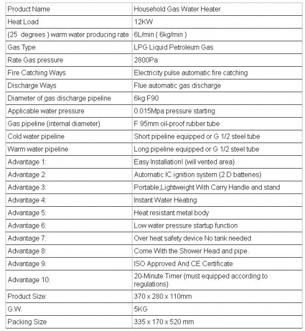

Co myślicie na temat takiego rozwiązania ogrzewania wody?Chodzi mi w szczególności o opinie naszych gazowników . Nie spotkałem się z przepływowym ogrzewaczem wody w kamperze ale chyba niewiele widziałem.

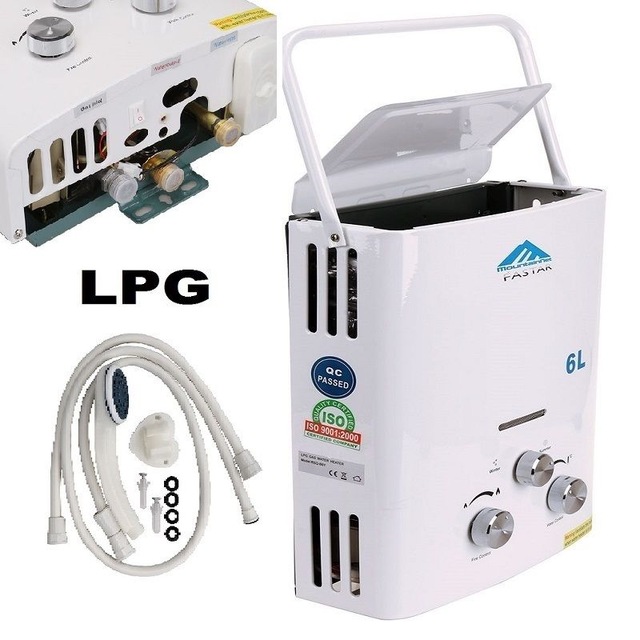

Ten który pokazałeś to ja sam też bym nie zamontował - ale mam taki przepływowy z kominem i spaliny wszystkie są na zewnątrz odprowadzane a to robi fundamentalną różnicę.

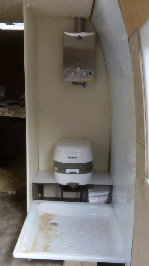

Po rozmowach z Agatem własnie takiego kupiłem jak na fotkach. Po próbach na warsztacie jestem zadowolony - grzeje jak opętany. Ważne aby podczas montażu zrobić dużej średnicy odpływ spalin - aby nic się nie dostawało do wnętrza. Ważne jest też to ze generuje dużo ciepła po stronie "komina". Na dniach będe montował.

No i cena - NOWY z przesyłką to około 500 zł
