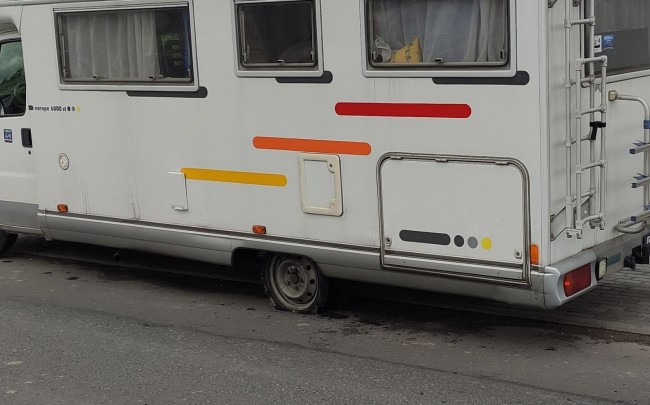

A propos braku zapasu. Moja wczorajsza przygoda... Bez rezerwy chyba do dzisiaj bym kwitnął gdzieś między Słupskiem a Gdańskiem.

Jakiego trzeba mieć pecha :-P
Ja od lat sześciu i 50.000 km kapcia w kampku jeszcze nie złapałem. :mrgreen:

Beras, a ta opona to ile miała lat?

Nie ma to wielkiego znaczenia, przy macie pojazdu bliskiej 3500 duży odsetek przypadków złapania normalnej gumy - tak właśnie się skończy chyba, że reakcja kierującego będzie natychmiastowa. Czasem po prostu zanim do Ciebie dotrze, że złapałeś kapcia, to nie masz już opony ;(

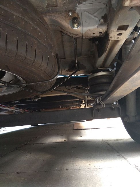

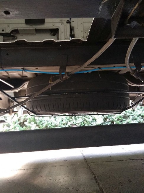

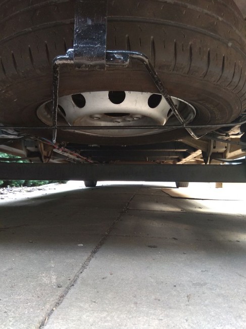

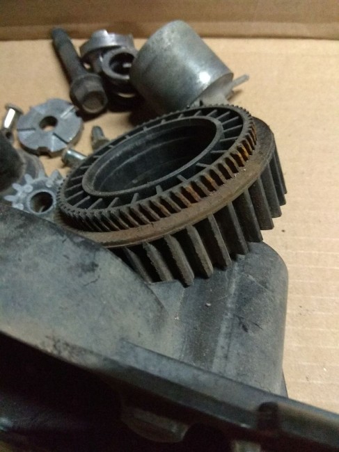

Nie mam już tej linki która opuszcza koło, to taka lina ze spiralą, która to zazębia się z takim (zdjęcie) plastikowym kołem. cały mechanizm był ładny/czysty, a linka skorodowane i zapieczona. Jak się ruszyła to przeskakiwała na tych skośnych zębach, nie do opuszczenia, tylko kątówka.
Nie ma kosza do trojaczków, ja sobie zrobiłem z dwóch przywiezionych z recyklingu aut. Wisi i się przesuwa na dwóch prętach przykręconych do poprzeczek ramy, z lewej i prawej strony. W progu drzwi tylnych wywiercony otwór na wylot, wstawiony kawałek rurki jako gniazdo śruby trzymającej kosz. Odkręcam śrubę, wysuwam kosz z kołem do tyłu i po problemie.
Koło zębate mechanizmu opuszczania koła zapasowego.
