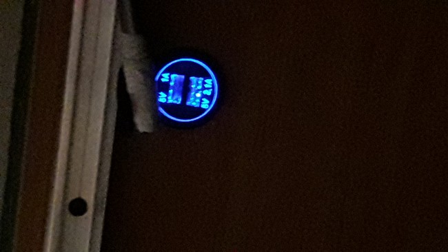

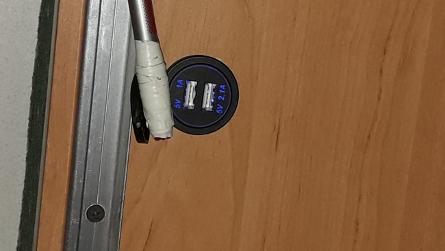

Ja w swoim wczoraj wymieniłem gniazdo zapalniczki na gniazdo USB no i zamontowałem dodatkowe koło stołu coby młodzież miała gdzie telefony ładować

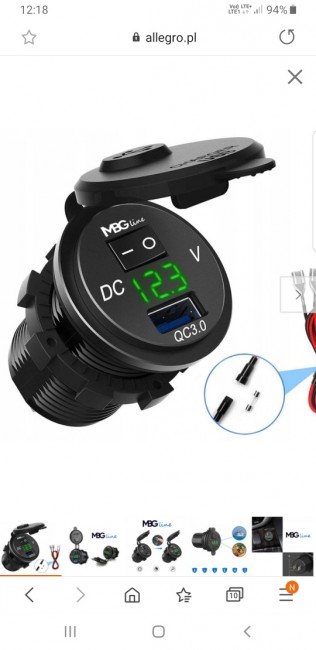

Tomzu,
Jak się wyłącza to gniazdo u Ciebie? Bo to nie może być cały czas pod prądem jak się nie ładuje elektroniki :shock:
Dlatego wybrałem taki model
Plik ściągnięto 4 raz(y) 99,91 KB

LukF, nie mam wyłącznika, napięcie pojawia się po przekręceniu stacyjki.
Takie gniazda USB mam w samochodzie osobowym, są zamontowane fabrycznie i one też nie mają wyłącznika.
Dlaczego powinny mieć wyłącznik?

Jak działa przy załączonej stacyjce to jest oki ale jak masz takie gniazdo wpięte do zabudowy to po załączeniu 12V gniazdo USB jest cały czas zasilane i ciągnie prąd niezależnie czy się coś w nim ładuje czy nie :idea

Gniazdo jest połączone z gniazdem zapalniczki, a to zasilane jest z instalacji samochodu. :lol:
Idea jest taka, że ma ładować telefony i inne duperele w trakcie jazdy i było pod ręką w części mieszkalnej :lol:

tomzu napisał/a:
Dlatego że są to akcesoria dodatkowe którego fabryka nie przewidziała. Urządzenie pasywne, żre prąd bez bez względu czy jest wykorzystywane czy nie.
Ale jeśli w trakcie jazdy/pracy silnika/alternatora to nie widzę zagrożenia. Może tak być.
Edytowałem a zaraz potem drugi raz. I się wiązało z postem LukF :bigok

Tomzu,
Dlaczego ma mieć wyłącznik? Przedmówcy już napisali. Ale skoro masz po stacyjce to po strachu :bukiet:
Tylko, że wtedy te ładowarki nie ładują telefonów na postoju. Dlatego ja nie mam po stacyjce lecz stale dostępne i z własnym wyłącznikiem :bigok
