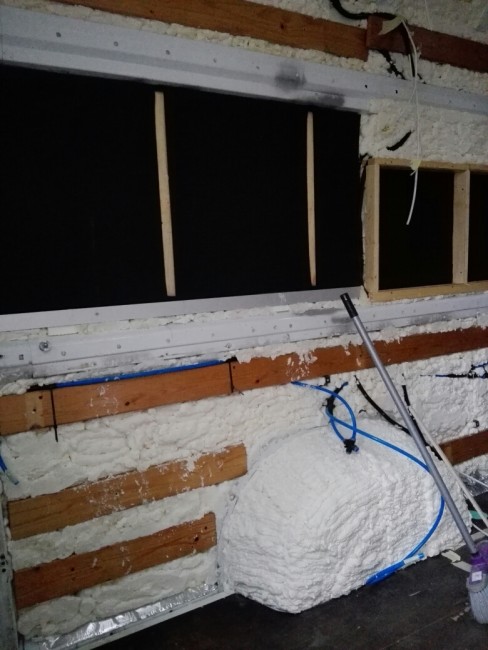

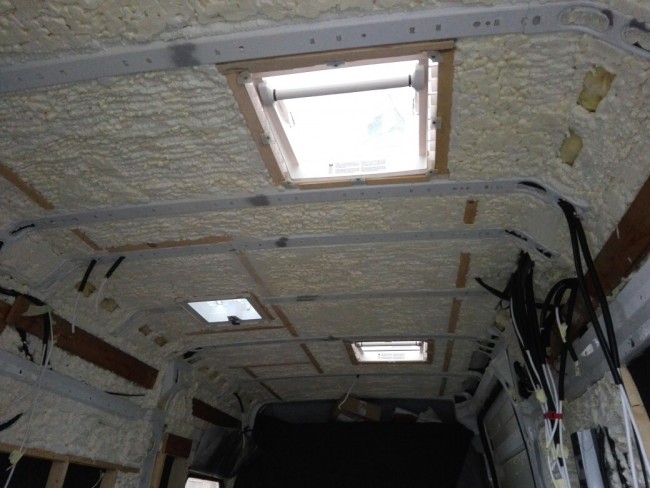

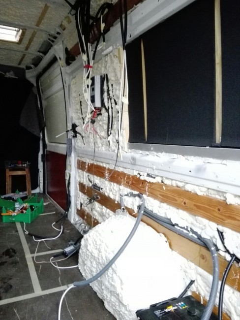

Wysłany: 2020-10-18, 18:57

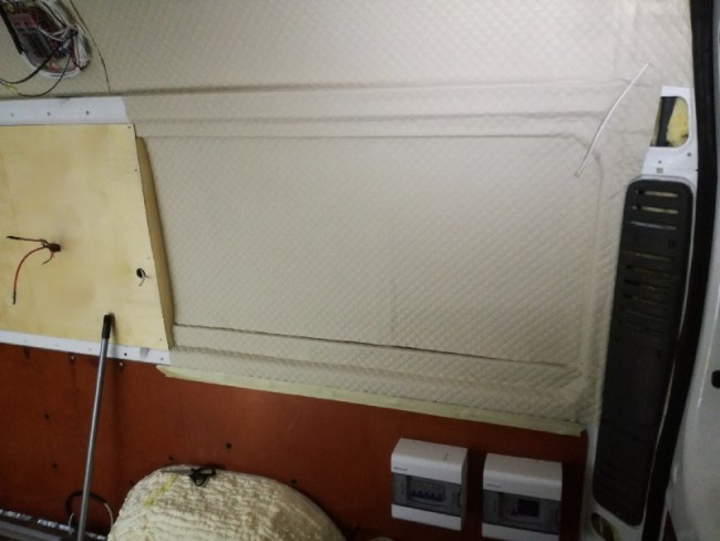

W zasadzie zakończyłem ocieplanie z wyjątkiem kabiny. W profile w które się dało i tam gdzie idą przewody jest wełna mineralna. Na drzwiach przesuwnych u góry i na środku styrodur 4 cm co został z ocieplania podłogi. We wnękach 25 mm armaflex. Reszta piana. Wełny mineralnej 5 cm poszła rolka 11 m2, Piany poszło 18 puszek a są miejsca gdzie można było dać ciut grubiej. Dla osób zainteresowanych nie żałować piany przy pierwszym pryskaniu. Lepiej więcej dociąć co nie jest trudne niż potem uzupełniać braki

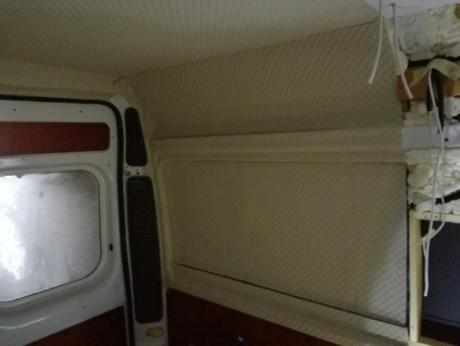

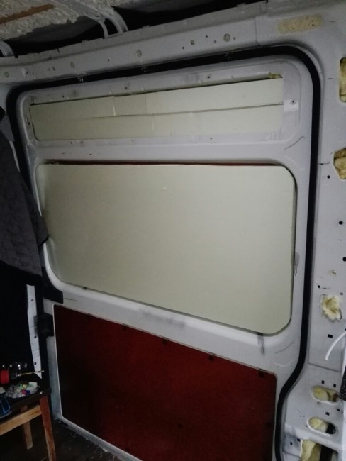

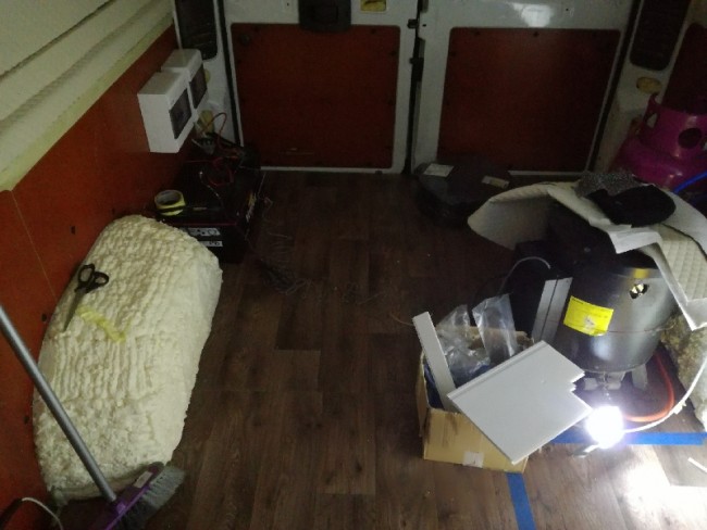

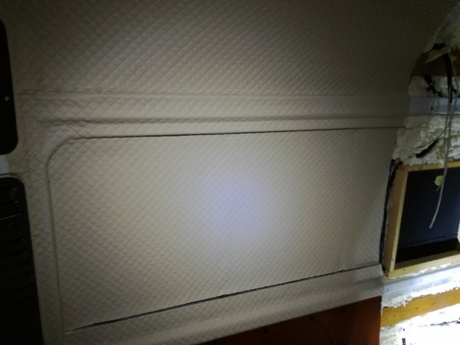

Wysłany: 2020-11-07, 19:21

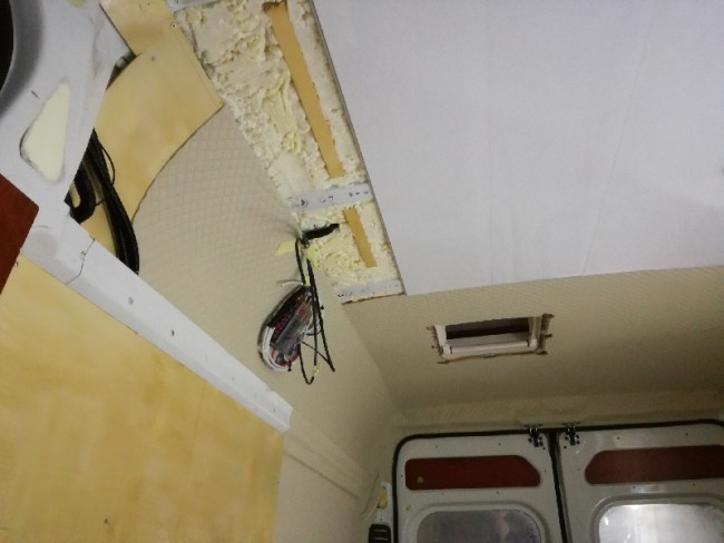

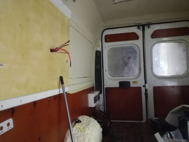

Kolejne kroki. Linoleum na pdłodze, materiał na ścianach i suficie w sypialni, panele na suficie.

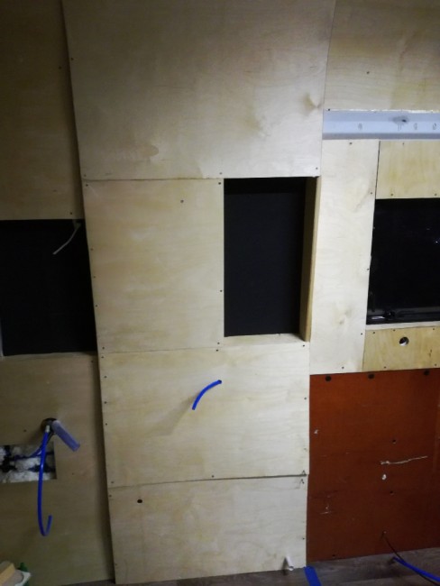

Wysłany: 2020-11-16, 12:33

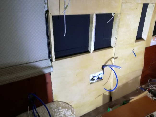

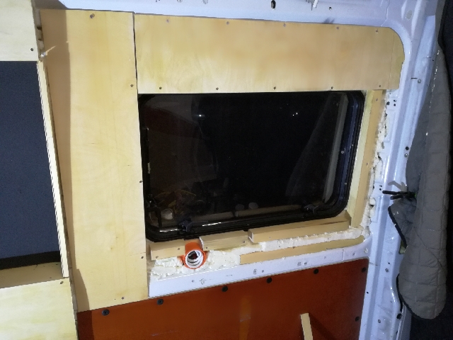

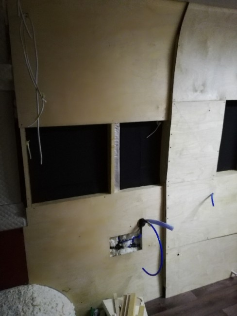

Kolejne kroki. Powoli ściany nabierają porządanych prostych kształtów.
