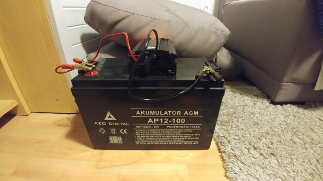

Przesiadam się na Lifepo4 tak więc wytargałem 1 z 2 aku, które użytkuję 2 lata AGM 100Ah firmowany jako AZO.
Mam 2 100Ah łączone równolegle, CYRIX, solar 300W na MPPT, obciążenie to suche webasto, jakieś lampki LED, radyjko. Największy odbiornik to grzanie wody prąd około 16A a więc poniżej 0,1C które używane było 1 raz na dobę a czas działania to 40min do 1h, jest przetwornica 12V/230 ale użyta klika razy.
Generalnie aku miały łagodny "żywot" Praktycznie cały czas doładowywane, ponieważ samochód nawet zimą co najmniej 2 razy w tygodniu był w ruchu a poza tym solary były wystawione na słoneczko.
No i postanowiłem sprawdzić pojemność jednego z aku.
Naładowany do oporu, później 3 dni odłączony, temperatura testu 20 st C, obciążenie 13A na starcie z żarówek (0,13C)
Wyniki
napięcie początkowe bez obciążenia = 13,13V
napięcie po załączeniu obciążenia = 12,53
po 30 min / 12,42V
po 60 min / 12,21V
po 90 min / 11,94V
po 100 min / 11,77V
po 110 min / 11,54V
po 120 min / 11,28V
po 130 min / 11,04V
po 140 min / 10,82V
po 150 min / 10,62V
po 155 min / 10,54V
koniec
Podsumowując optymistycznie obecna pojemność 32,5Ah
Smiechu warte. Dałem za tą bateryjkę 500zł, czyli razem 1000zł i zakładając że ten drugi jest taki sam to mam 65Ah.
W dzisiejszych czasach na prawdę nie warto pchać się w kwas. Na byle alledrogo gotowce są w granicach 2500zł za 100Ah i podejrzewam, że są to prawdziwe AH.
Obecnie buduję aku lifepo4 na ogniwach z sonarsklep. Będzie to 120Ah i jak zmontuję to zrobię podobny test.
Tak na marginesie, ciekawe ile te AGM'y miały pojemności jak były nowe.
