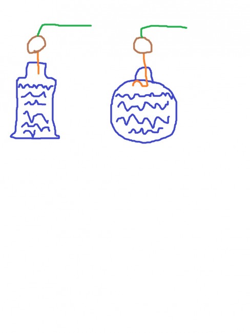

marek230482 napisał/a:
zdefiniujmy w 100% skuteczne zebezpieczenie przed dostaniem się fazy ciekłej do trumy. Lub do reduktora.
Obawiasz się zagrożenia którego do dziś żaden inżynier nie zauważył?
Hm, może obrazkami da się coś wytłumaczyć.
Przy maksymalnym poborze gazu gdy są włączone wszystkie odbiorniki gazu, nie są one w stanie umożliwić by przepływ fazy ciekłej był na tyle szybki żeby nie zdążył odparować. Ciekła nawet jak się dostanie, to nie płynie dalej strumieniem, to jest kropla, dwie, trzy i natychmiast odparuje nawet butan jeśli reduktor i 10cm rurki przed nim będą cieplejsze niż 0stC.
Ty wyobraźnią widzisz ciekły gaz w rurce instalacji samochodowej, o 1000 kroć większym zapotrzebowaniu niż max możliwości kampera, dlatego w autach pobiera się ciekłą do grzanego parownika, by nadążyć z podażą lotnego na potrzeby prawej nogi kierowcy.
Zrozum te dysproporcje.
Pobór lotnej ze zbiornika = pobór lotnej z butli. Ta sama zasada i niech sobie chlupie i pluska. Spłynie/odparuje. Można rurkę też ukształtować w syfon dla lepszych snów co i tak niczego nie zmienia w zachowaniu gazu.
Plik ściągnięto 0 raz(y) 97,43 KB

Wojtek, wymowny ten Twój obrazek: RG42 i F1... :haha: :haha: :haha:

Socale chyba dobrze odkrył moje obawy. Przy czym obrazek nie adekwatny bo jak napisałem na początku ja nie mam możliwości położenia walca w poprzek osi auta a tylko wzdłuż. To dodatkowo wyczuliło mnie na punkcie "przecieku".

Socale napisał/a:
