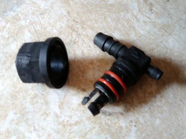

Wysłany: 2017-05-17, 11:14 Trójnik z zaworem napowietrzającym
kimtop napisał/a: | kupić możesz tutaj http://www.go-market.pl/C...ck,products.xml
aniasmol napisał/a: | Zastanawia mnie także, dlaczego ten wężyk pod samochodem jest podłączony do rury, która prowadzi do zbiornika szarej wody? |
Spytaj poprzedniego właściciela auta. |
Ratunku... gdzie kupić taki trójnik? Ten z linku powyżej niestety nie pasuje...
Wrzucam fotkę takiego jaki mam w mojej Trumie
Plik ściągnięto 18 raz(y) 1,57 MB |

Wysłany: 2021-02-07, 22:05
Mam taki sam problem. Przyjrzałem się trójnikowi. Nie widzę miejsca na zaworek kierunkowy. Cyba po prostu założę zaworek kierunkowy taki jak do paliwa na zewnątrz trójnika. |
