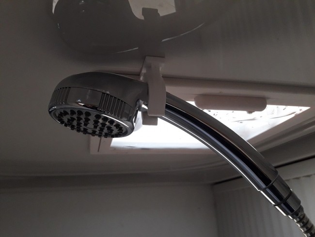

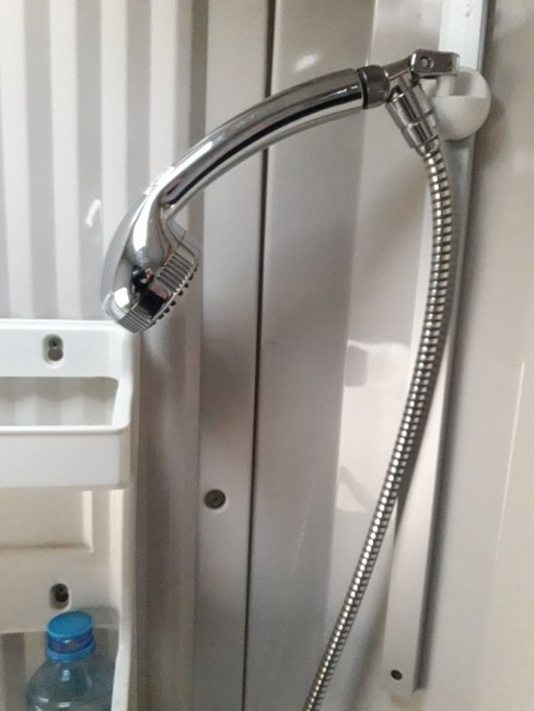

Wysłany: 2021-03-06, 17:17
Mimo chłodu :zimno w kamperku zmodernizowałem w łazience mocowanie słuchawki prysznica .
Od lat wkurzała nas opadająca słuchawka . Modernizacje mocowania nic nie dawały ....ciągle opadała . W końcu potwierdziła się stara zasada ......najprostsze rozwiazania są najlepsze :ok
Zamontowałem zwykłą obejmę do rur PCV :-P i jest git ......czekamy na pierwszy biwak by sprawdzić funkcjonowanie prysznica . Przy okazji sprawdzimy nowozamontowaną mocniejszą pompę wody :mrgreen:
Wiecznie opadła słuchawka
Plik ściągnięto 4 raz(y) 238,64 KB
Nowe mocowanie słuchawki prysznica
Plik ściągnięto 9 raz(y) 109,96 KB
Plik ściągnięto 5 raz(y) 119,9 KB

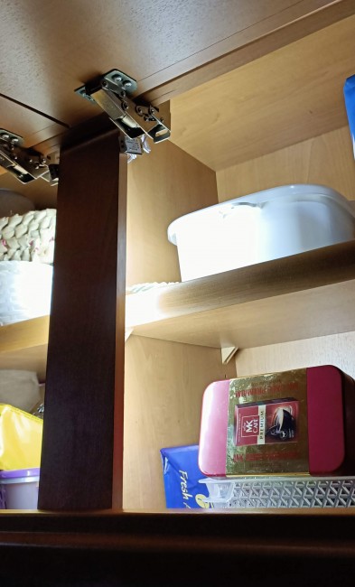

A ja żem se zdobył nowe punkty u małżonki :szeroki_usmiech bo zamontowałem oświetlenie z czujnikiem otwarcia szafek nad kuchnią :chytry :bigok
.jpg
Plik ściągnięto 7 raz(y) 381,54 KB
