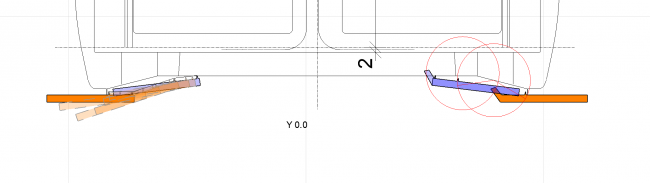

Mam na myśli to ze zwykły wysuwany mocuje się do rantu pod drzwiami i specjalnymi ( lub dorobionymi) blachami do podłużnicy. A ten opuszczany przeznaczony jest to półintegry i swoją geometrią przewiduje montaż od spodu podłogi, która ma max kilka centymetrów. W ducato (na pewno iii - w innych nie wiem) jest rzeczona podłużnica. Stopień trzeba by przymocować niżej. Raz że po rozłożeniu będzie za nisko, dwa że złożony tez będzie znacznie zmniejszał prześwit. Stad pytanie.
EDIT
po wakacjach zacząłem rozkminiać jak zrobić taki stopień w taki sposób żeby go nie było widać i nie zmniejszał prześwitu. Ale projekt na razie wylądował w szufladzie.
Poniżej wstępne przemyślenia, oba warianty wymagają dłuższej części niewidocznej i dalszej rozkminki, może ktoś chce się przyłączyć? :D
