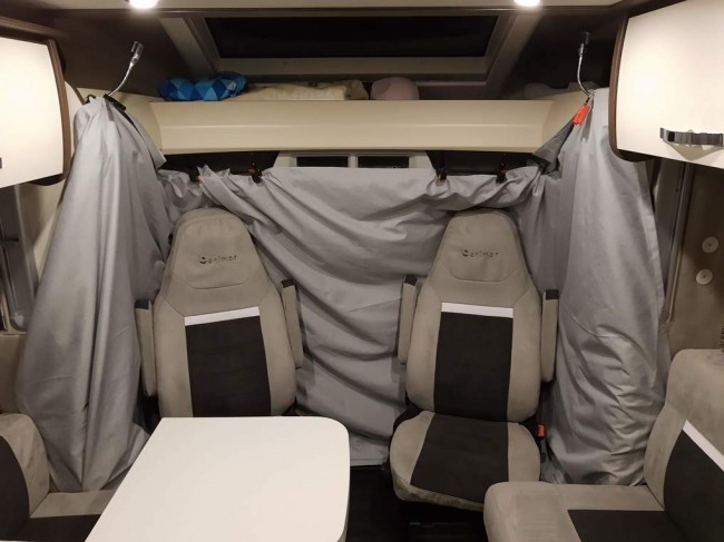

Ja zleciłem uszycie zasłony z grubego nieprzepuszczalnego materiału o wymiarach dobranych do rozmiaru kabiny - montuję ją na zaciski - sprawdza się całkiem nieźle. Na zdjęciu poniżej zasłona nie jest dobrze naciągnięta - jak się przykładam, to nie ma falbanek. Zasłona sięga do podłogi, otula przednie siedzenia i spokojnie można siedzieć na przednich siedzeniach - nie czuć chłodu z pozostałej części kabiny. Działa to na tyle dobrze, że na ostatnim wyjeździe kiedy w nocy było -10 wyłączyliśmy lodówkę i za kotarą trzymaliśmy rzeczy z lodówki.

Mam tak samo jak Marcincin. Do letniej zasłonki na żabkach doczepiłem dwa koce. Najfajniejsze są te same niezależne patenty czyli zasłonka pociągnięta aż za oparcia siedzisk po bokach. Działa . Jak mrozy....w środku 21 a za zasłonka około 9 st. I nic nie wieje zimnem. Ocieplanie szoferki czymś, nic nie daje bo trzeba by z 5 cm czegoś położyć na podłodze. Pod siedzeniami to nie jest możliwe. Zostaną jeszcze drzwi - nie da się ocieplić bo w środku między blachami musi być dziura aby się szyba schowała. Więc zostaje tylko odcięcie się zasłonką i zewnętrzne maty na szyby, albo jeszcze lepiej na szyby i drzwi.
