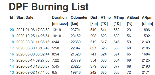

Bohaterem dzisiejszego wpisu jest DPF (ponownie). W poprzednich wpisach opisałem system wykrywający wypalanie DPF - system działa poprawnie (rejestruje parametry i wysyła powiadomienia SMS, dzięki którym w czasie jazdy staram się zachować optymalne warunki wypalania). Od ostatnich wpisów zarejestrowało się kilka kolejnych. Patrząc na listę wypalań i pokonane odległości pomiędzy pomiędzy nimi zacząłem zastanawiać się, co wpływa na występowanie takich różnic. Najkrótszy dystans to 242 km, najdłuższy 827 km.
Postanowiłem, że trzeba się temu bliżej przyjrzeć - czytaj napisać trochę kodu, który na bazie zebranych danych coś opowie. Po pierwsze otrzymując powiadomienia SMS w trakcie jazdy przełączałem komputer pokładowy na info o wypalaniu i zaobserwowałem, że proces wypalania zaczyna się przy różnych wartościach zapełnienia filtra. Przeważnie proces zaczyna się przy 90-95% zapełnienia, ale zdarzyło się, że odpalał się także przy 70%. Nie znalazłem na to reguły - jest to zakodowane w ECU i pewnie tylko autor wie o co mu chodziło. Wypalanie przeważnie kończy się na 10-15%.
W trakcie montażu akumulatora LiFePO4 sprawdziłem także jak wygląda proces wypalania DPF uruchomionego na postoju (chciałem zobaczyć jak alternator będzie się zachowywał przy ładowaniu nowego akumulatora) - przy zapełnieniu DPF powyżej wartości chyba 80% i po osiągnięciu przez silnik minimalnej temperatury (nie sprawdziłem jakiej) w menu pojawia się opcja ręcznego odpalenia procesu wypalania - po akceptacji silnik wchodzi na 2000 obrotów i chodzi tak przez ok 13 minut.
Na pewno styl i charakter jazdy ma wpływ na szybkość zapychania się filtra. Postanowiłem zmierzyć parametry jazdy w następujący sposób - podzieliłem zakres prędkości na pięć przedziałów: 0 - stop (samochód stoi z włączonym silnikiem), prędkość (0, 30> - jazda w korku, (30, 60> - jazda po mieście, (60, 90> jazda poza terenem zabudowanym, powyżej 90 jazda autostradowa. Dla każdego okresu pomiędzy wypalaniami program zlicza ilość przejechanych kilometrów w poszczególnych przedziałach i czas pracy silnika w tych przedziałach - daje to obraz jaki charakter miał dany odcinek (jazda autostradowa, jazda po mieście, czy turlanie się w korku). Dodatkowo na podstawie odczytów wysokości z GPS'a zliczam ilość pokonanych metrów w pionie na podjazdach i zjazdach - pokazuje to czy jeździliśmy w terenie górskim. Styl jazdy może obrazować ilość przyspieszeń i hamowań - przyspieszenia takie do jakich dochodzi przy rozpędzaniu pojazdu, czy dynamicznym wyprzedzaniu. Przyspieszenie/hamowanie jest rejestrowane jeśli pojazd przyspiesza o co najmniej 10 km/h, a w jednej sekundzie zmiana prędkości jest większa lub równa 2 km/h - wartości te dobrałem doświadczalnie.
To co wyszło z analizy nie jest jakimś zaskoczeniem - najdłuższe przebiegi pomiędzy wypalaniami wyszły przy przelotach autostradowych, styl jazdy (dynamika) i ilość pokonywanych metrów w pionie ma mniejsze znaczenie. Przy okazji tej analizy (i chyba to jest największą korzyścią) jako bonus otrzymałem statystyki dla pokonywanych odcinków. Mając program analizujący okresy pomiędzy wypalaniami, praktycznie bez dodatkowego nakładu, dodałem takie same analizy dla okresów pomiędzy poszczególnymi tankowaniami. Najciekawszą statystyką jest analiza całościowa wykonana dla całej zarejestrowanej historii przejazdów - byłem zaskoczony jak zobaczyłem procentowy rozkład pokonywanych km i ile czasu mi to w sumie zajęło (jak do tej pory ponad 13 dób za kółkiem)
Lista wypalań DPF

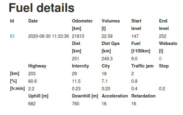

"Darmowe" statystyki dla przebiegów pomiędzy tankowaniami

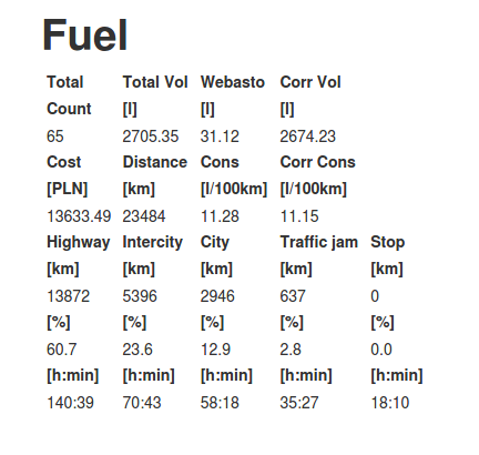

Statystyki dla całej zarejestrowanej historii przejazdów - kamper zdobył nowy przydomek highway camp

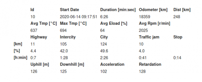

Statystyki dla najkrótszego przebiegu - standardowa jazda - nie było za dużo stania w korkach - tutaj chyba proces odpalił się przy 70% zapełnienia

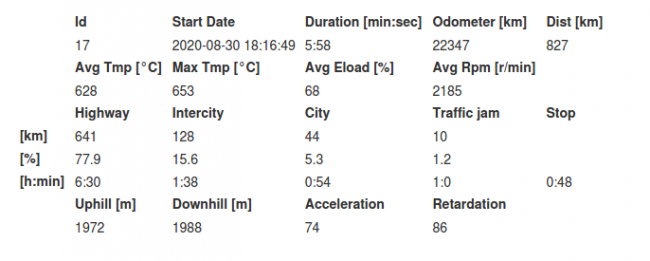

Statystyki dla najdłuższego przebiegu - głównie jazda autostradą, pokonanych 2000m w pionie, średnia ilość przyspieszeń

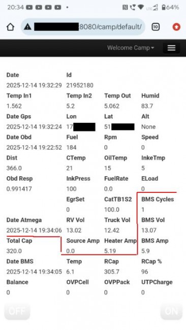

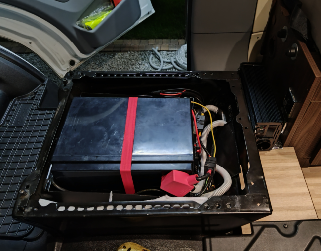

Po prawie pięciu latach od integracji LiFePO4 postanowiłem wymienić akumulator na większy (poprzedni miał 140 Ah). Zbudowałem nowy zestaw na ogniwach 314 Ah i JkBms z obsługą maty grzewczej. W obudowie, która idealnie mieści się w Fordzie pod siedzeniem pasażera (położonej na boku), zmieściłem cele, BMS-a, matę (znajdującą się na spodzie w docelowej pozycji akumulatora) oraz bezpiecznik pełniący jednocześnie funkcję hebla.
Ze względu na to, że JkBms używa innego protokołu komunikacji przez Bluetooth, byłem zmuszony przepisać funkcjonalność łączenia się i przesyłania danych do Raspberry Pi Zero W (które stanowi serce mojego systemu). W internecie znalazłem wtyczkę do Home Assistanta dla JkBms oraz oprogramowanie do odczytu danych z BMS-a na ESP32. Z wtyczki wyciągnąłem to, co mnie interesowało, a brakujące fragmenty podejrzałem w kodzie pod ESP. Finalnie powstała wersja, która integruje się z moim systemem tak dobrze jak poprzedni akumulator, a nawet lepiej.
Prace zajęły mi trochę czasu, ponieważ stary system na RPi nie jest już utrzymywany, a aplikacja dla JkBms nie chciała się na nim uruchomić. Musiałem więc postawić cały system od nowa na aktualnej wersji Raspberry OS, dostosowując się do zmian, które pojawiły się w międzyczasie. Dzisiaj całość ponownie działa — dane z JkBms są poprawnie odczytywane i dostępne z dowolnego miejsca.
Ponieważ akumulator ma matę grzejną, planuję dodać funkcję sterowania matą. Obecne oprogramowanie ma zaimplementowane cztery przełączniki (które mogę przestawiać programowo), więc dodanie kolejnego do obsługi maty będzie niewielkim rozszerzeniem istniejącego systemu.
Oprogramowanie pierwotnie uruchamiałem i testowałem na moim domowym magazynie energii (również z JkBms). Z gabinetu miałem zasięg Bluetooth do BMS-a magazynu — ten mechanizm na pewno wykorzystam także w moim systemie domowym.
Dane czytane z BMS'a

Akumulator pod siedzeniem
Plik ściągnięto 0 raz(y) 1,07 MB

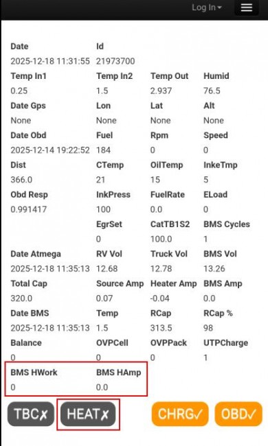

W związku z tym, że mam matę grzewczą w akumulatorze LiFePO4 (z oryginalnej aplikacji już nie korzystam – całość komunikacji z BMS-em realizuje Raspberry Pi), postanowiłem dodać pobieranie informacji o stanie ogrzewania (informacja czy pracuje, prąd pobierany przez matę, stan przełącznika włączającego ogrzewanie) oraz możliwość zmiany stanu przełącznika HEAT odpowiedzialnego za ogrzewanie. Przy okazji dodałem też możliwość sterowania innymi przełącznikami (CHARGE, DISCHARGE, BALANCE). Informacje o protokole wymiany danych znalazłem w internecie.
Teraz mam możliwość zdalnego uruchamiania ogrzewania akumulatora oraz włączania i wyłączania funkcji ładowania (przycisk CHRG). Tę drugą funkcję wykorzystuję, kiedy akumulator jest zmrożony i chcę dać mu więcej czasu na dojście do bezpiecznej temperatury. Mata grzewcza potrafi dość szybko nagrzać wnętrze obudowy, co przy mocno wychłodzonych celach mogłoby doprowadzić do rozpoczęcia ładowania, zanim środek celi zdąży się w pełni ogrzać.
Przy dużym mrozie włączam ogrzewanie akumulatora, ale jednocześnie blokuję możliwość ładowania na pewien czas. Odblokowuję ładowanie dopiero wtedy, gdy uznam, że jest już bezpiecznie. Mam też możliwość zdalnego awaryjnego wyłączenia funkcji DISCHARGE, ale ta funkcja działa tylko w jedną stronę – po wyłączeniu akumulatora Raspberry Pi traci zasilanie i przestaje pracować, więc opcja uruchamiana jest z terminala tylko w razie potrzeby.
Stare przyciski zyskały nowe nazwy - aby nie pogubić się co jest czym - TBC (Truck Batery Charge) - służy do włączania/wyłączania ładowania akumulatora rozruchowego z ładowarki energobloku - standardowo energoblok łasuje aku rozruchowy małym prądem przez diodę (ze spadkiem napięcia 0,7V na tej diodzie). Mam możliwość awaryjnego ładowania aku rozruchowego większym prądem - wykorzystując słupek lub pracującą przetwornicę. Schemat awaryjnego ładowania aku rozruchowego z LiFePO4 - włączyć przetwornicę, wyłączyć funkcję ładowania LiFePO4 (CHRG - off) - aby nie ładować tego aku prądem z przetwornicy - takie prawie perpetum mobile, włączyć ładowarkę 230V (jest także zasilana z przetwornicy), TBC na ON - całość prądu z ładowarki przekierowana na akumulator rozruchowy.
Przycisk OBD blokuje/odblokowuje komunikację z interfejsem ODBII - mój moduł OBDII jak ktoś się z nim łączy cały czas (moje RPI), to pozostaje w stanie aktywności i się nie usypia - funkcja OBD off wyłącza komunikację na godzinę i w tym czasie interfejs "idzie spać" - po godzienie flaga sama wraca na ON .
Rozszerzona struktura opisująca stan BMS'a
Plik ściągnięto 501 raz(y) 35,15 KB
Dodana obsługa funkcji ogrzewania i ładowania - ogrzewanie wyłączone - stan przełącznika heating - off
Plik ściągnięto 2 raz(y) 38,27 KB
Ogrzewanie włączone - flaga pracy maty i prąd wykorzystany przez matę, stan przełącznika heating - on
Plik ściągnięto 2 raz(y) 37,85 KB
