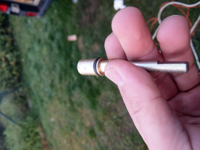

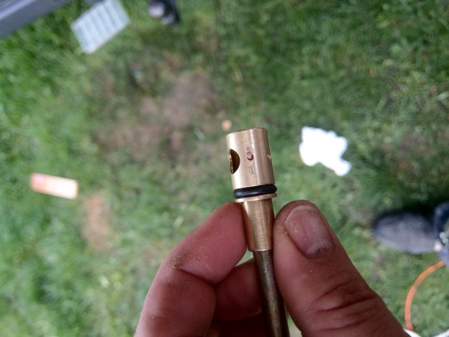

Skoro nie idzie z jedna pompką to dołożyłem drugą. I z dwoma pompkami - jedną na na wlocie drugi na wylocie - piecyk ruszył ..i po piętnastu sekundach zdechł . Coś zabulgotało zaświszczało i tyle. Okazało się że płyn chłodnicowy nie odbiera ciepłą z tak szybko jak woda. Piec się błyskawicznie przegrzewa wchodzi w tryb awaryjny i to wszystko na najmniejszym płomieniu.
Jak się przegrzewa na najmniejszym to znaczy ze trzeba zrobić jeszcze mniejszy. Nie było to zbyt skomplikowany proces bo wystarczyło rozkręcić pokrętło do regulacji płomienia i w tulei nawiercić dodatkowy otworek wielkości 0,5mm. Po tym zabiegu udało się ustawić wielkość płomienia na optymalny ...piecyk ruszył zacząć grzać ale tak tylko przez chwilę bo ujawniły się kolejne problemy....
