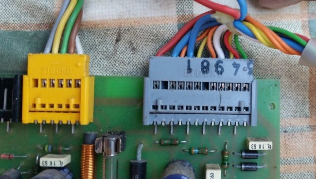

suvis napisał/a:
zmierzyłem rezystancję cewki i pomiary pomiędzy pinem 9 a 10 - 320 ohm
pomiędzy pinem 4 a 9-10 nie ma żadnej rezystancji. pomiędzy pinem 5 a 9 lub 10 wartość ok 500 kohm
przykładając bezpośrednio napięcie między pin 4 a 9 nic się nie dzieje, pomiędzy 5 a 9 zaskoczył elektrozawór ale po ponownym przyłożeniu napięcia już nie chce.
Czy cewka jest do wymiany ?
Suvis ... zacznijmy od tego że złącze jest 12 pinowe a ty numerujesz kabelki. Błąd.
Cewka elektrozaworu ma masę podłaczoną do pinu 10 - to jest trzeci od prawej strony, obwód otwierający jest czerwony przwów na pinie 11 - drugi z prawej, obwód podtrzymujący jest na pinie 12ym, zielony przewód pierwszy z prawej.
Rezystancja między 10 a 12 - 330Ohm (320 ok)
rezystancja między 10 a 11 - 9 ohm.
sprawdź jeszcze czy jest przejście między pinem 6 a 10 - to jest bezpiecznik termiczny (żółte kabelki).
Tutaj w BIII wg czeskiej teorii bezpiecznik termiczny rozłącza masę cewki elektrozaworu a nie całą elektronikę...
Napięcie bezpośrednio na cewkę otwierającą można przyłożyć i trzymać dość długo. Będzie się grzać ale się nie spali od razu. na pewno nie jest to kilka sekund i kaputt.
Gorzej jak przykładałeś napięcie na wtyku włożonym w płytkę - no to się mogło już zadziać coś z elektroniką.
Plik ściągnięto 1 raz(y) 124,23 KB
Pozdrawiam, maszakow

Wysłany: 2021-05-12, 14:22
Przysiadłem znów do mojej płytki. Wymieniłem układ uA741cp, sprawdziłem wszystkie diody znajdujące się w jego rejonie oraz tranzystor - wszystko sprawne. Sprawdziłem dwa tranzystory znajdujące się po drugiej stronie płytki - przy tym dużym, scalaku - sprawne. Podłączyłem wszystko i lipa - tak jak było tak jest. Elektrozawór się załącza a iskry brak - wciąż syczenie/buczenie. Sprawdziłem dokładnie o co chodzi z tym buczeniem i skąd się wydobywa. Teraz jest z przekaźnika 5V. Być może wcześniej też tak było a moja diagnoza była błędna? W każdym razie łapiąc przekaźnik palcami słychać jak brzęczenie nie jako przycicha. Pomyślałem, że wina przekaźnik i wymieniłem na nowy - bez zmian. Na tą chwile brak pomysłów co do dalszej diagnozy. Może któryś z rezystorów jest padnięty choc wizualnie żaden nie wykazuje uszkodzenia. Nie wiem.

rastuch napisał/a:
.... Na tą chwile brak pomysłów co do dalszej diagnozy. Może któryś z rezystorów jest padnięty choc wizualnie żaden nie wykazuje uszkodzenia. Nie wiem.
może sprawdz czy na cewce przekażnika jest pełne napięcie zasilające, najlepszy byłby
multimetr wskazówkowy lub oscyloskop (czy jakieś impulsy na przekażnik nie lecą zamiast zasilania)
Ewentualnie możesz przekażnik zasilić z zasilacza lub baterii jego napięciem pracy (poza układem).
Jak zadziała to coś z włączaniem przekażnika - tranzystor sterujący lub scalak...
wtedy musisz sprawdzać dalej na nóżce scalaka co wyskakuje....

rastuch napisał/a:
a kondensatory masz posprawdzane ?
