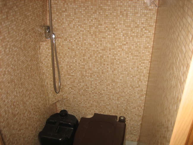

Teraz Tapicerka i media

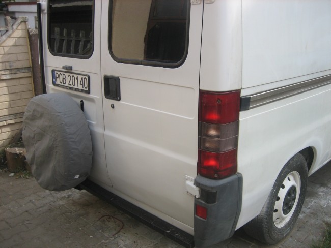

Tam gdzie zapas był jest zbiornik więc zapas n drzwiach

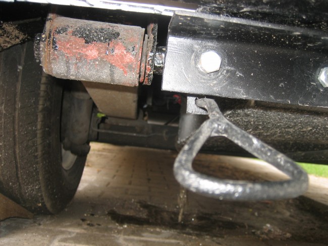

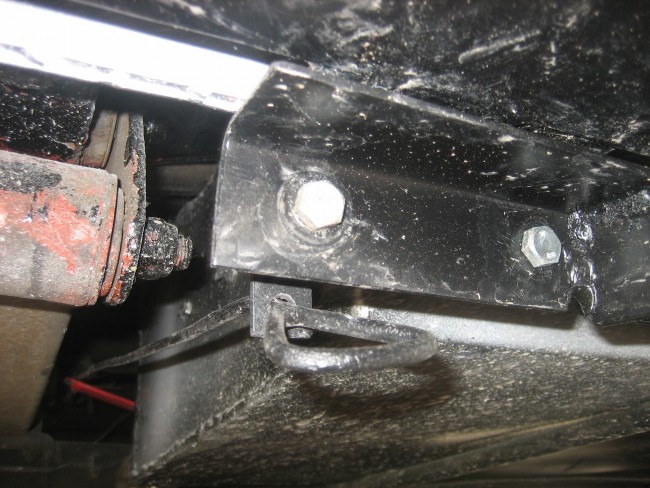

Taki patencik otwierania zaworu spust wody
Plik ściągnięto 2 raz(y) 1,46 MB
Trzeba wyjść niestety i pociągnąć wajche pod zderzakiem

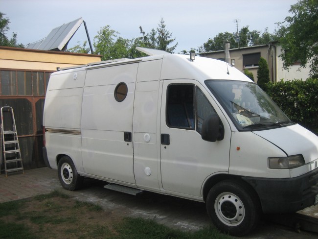

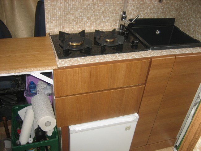

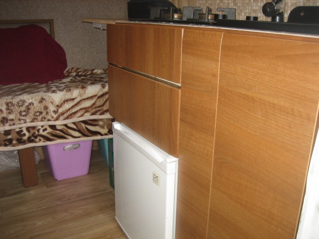

A tak to u mnie wygląda
Jeszcze do zrobienia prądy czyli gniazdka 12V ogrzewanie ciepła woda trochę wykończeniówki czyli półek kątowników fornir na stoły malowanie to zimą i pare drobiazgów Ale jechać można
