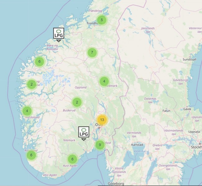

Podsumowując na czym stanęło ?
Bo kłotnie straszne, kilku odpadło w nierównej walce a ja się pytam : funguje ?
Jeśli tak (i nie wybucha), to też bym założył se.
Butle w Norwegii tanie nie są a LPG w kilku miejscach już tankowałem
Plik ściągnięto 1 raz(y) 161,18 KB

w norwegii leja propan.. mozesz tankowac , ale gaz tez do tanich nie nalezy...

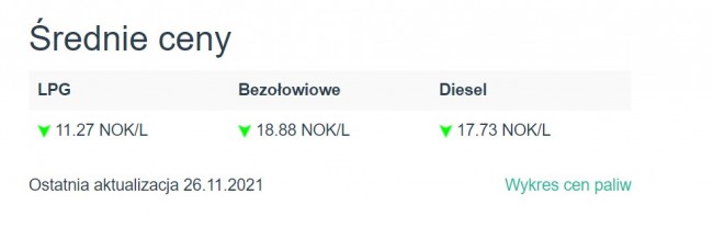

Wysłany: 2021-11-26, 20:54
decumanus napisał/a:
około 11 koron w zależności od miejsca.
Plik ściągnięto 0 raz(y) 31,16 KB
