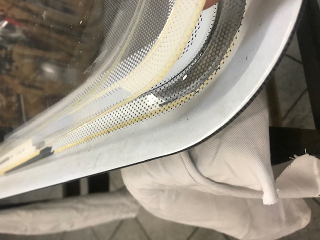

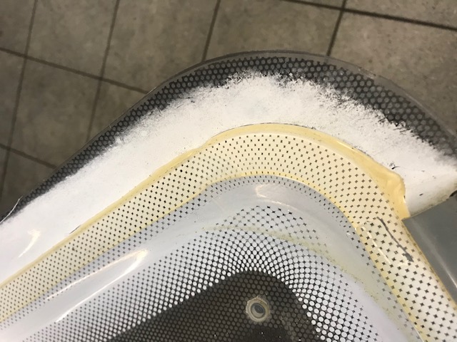

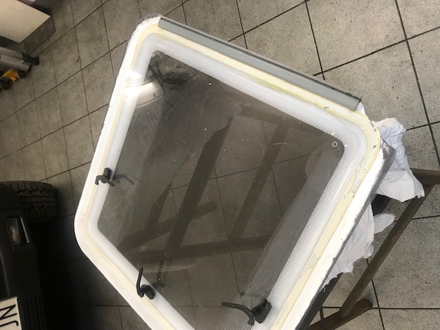

Mam prośbę do zacnego grona fachowców, o podowiedź jak podejść do naprawy uszkodzonego okna.
Kolega podrzucił mi to cudo, wichura w Szczecinie wyrwała mu żle dokmnięte okno z Knausa razem z listwą i wkrętami. Uszkoszony narożnik jakoś polepię cyjanoakrylem z trzech elementów, ale najgorsze jest to że ono się rozszczelniło. Nie wiem czym to lepić? Oryginalna spoina wygląda mi na jakiś ciepły klej.
Zanim zabiorę się za naprawę wolę się upewnić jak zrobić to prawidłowo
Z góry dzięki za pomoc :spoko

Darek Szczecin napisał/a:
Nie wiem czym to lepić? :spoko
zbyszekwoj napisał/a:
Sam jestem ciekaw czym pokleic poliweglan. :roll:
I mnie spotkała taka przygoda że bardzo silny podmuch wiatru urwał mi całe okno wzdłuż górnej krawędzi mocującej - było opuszczone, nie zamknięte.
Długo szukałem - najpierw nietypowego okna, potem znalazłem firmę która usługowo reperuje lub dorabia na zamówienie okna do przyczep i kamperów. Suma sumarum skorzystałem ze specjalnego kleju do klejenia poliwęglanu i muszę przyznać że trzyma absolutnie pewnie. Teraz znowu okna używam jak dawniej i już zapomniałem że było klejone. Jest bez porównania lepszy od cyjano-akrylowych bo leciusieńko rozpuszcza poliwęglan dając - uwaga - przeźroczystą spoinę.
Klej nazywa się ACRIFIX 0192 i ma jedną niedogodność w aktualnym czasie - potrzebuje słońca (lub silnego źródła UV) do utwardzenia się. W czerwcu na słońcu "wysechł" w 10 minut.

Mnie też 3 lata temu rozszczelniło się okno i to na dużym obwodzie.
Zastosowałem również Acrifix tylko nr.116.
Do chwili obecnej trzyma bez zastrzeżeń.
To jest orginalny prod. niemiecki--aktualny koszt ok.40 zl.
Powodzenia .

Wysłany: 2021-10-26, 14:24
Dzięki koledzy, cenna informacja. :spoko
Tak kombinuję, że skoro klej utwrdza się pod wpłyewm UV to chyba rozpruję to okno do końca usunę stare spiony i zlepie na spokojnie na nowo

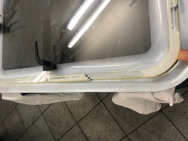

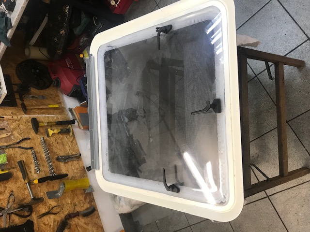

Wysłany: 2021-11-10, 13:37
Koledzy, :szeroki_usmiech
okno uratowane
nawet w estetykę poleciałem i przemalowałem na nowo krawędzie :spoko
klej polecony przez kolegów PETARDA
no i na łyken flaszkę od kolegi właściciela okna pewnie otrzymam :ok

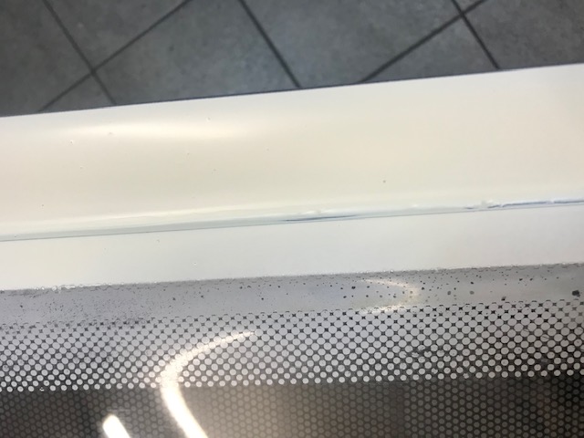

Wysłany: 2021-11-10, 17:39
jacek2214 napisał/a:
Wyslalem na priv.
coś nie pykło
wyślij klikając ikonkę PW nie @
Darek widzę, że pomalowałeś od wewnątrz, jednak ten klej rozpuszcza też tą farbę co kropeczki masz od zewnątrz, Ja niestety musiałem pomalować krawędzie zewnętrze by nie było widać klejenia.
A u Ciebie nie przeszedł klej - nie rozpuścił tej farby??? Uwaga jak będziecie kleić tym klejem to klej ten twardnieje pod wpływem UV ?? wystawić na słońce lub lampa UV inaczej nie stwardnieje.
Darek Szczecin
Dołączył: 08 Wrz 2014
Piwa: 113/163
Wysłany: 2021-11-10, 18:05
starałem sie żeby nie pociekło za mocno na boki.
miejsce łączenia rozwarstwionego okna wyczyściłem na zero (rozprółem okno na dwa kawałki) z tego dziwnego farbo druku dziurkowanego, dlatego miejsce łączenia zapsikałem farbą od strony wewnętrznej okna co by zamaskować mało estetyczne miejsce łaczenia.
Od zewnętrznej strony okno to, ma naklejoną folię dziurkowaną bo kolega ma całego kampa w jakiejś folio grafice więc od zewnątrz maskowanie jest :spoko
voice
Nazwa załogi: Voice_Band
Dołączył: 02 Gru 2012
Piwa: 20/21
Skąd: Ostrów Wielkopolski
Wysłany: 2021-11-10, 19:05
To wyjśnia, bo niestety ten klej jest dośc mocny a ten nadruk własnie tych oczek rozpuszcza.
Ja naprawiałem taką szybę od tabberta dokładnie miałem to samo niestety musiałem pomalować ramkę od zewnątrz. Dorobiłem farbę w lakierni zawiozłem do lakiernika wypilismy w weekend flaszeczkę i miałem zrobione - wyszło jak fabryka nikt by się nie zorientował , że szyba była naprawiana.
te szyby są klejone na jakiś klej który po kilku latach puszcza - taka to przypadłość tych szyb dwuwarstwowych.
